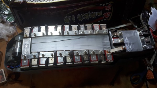

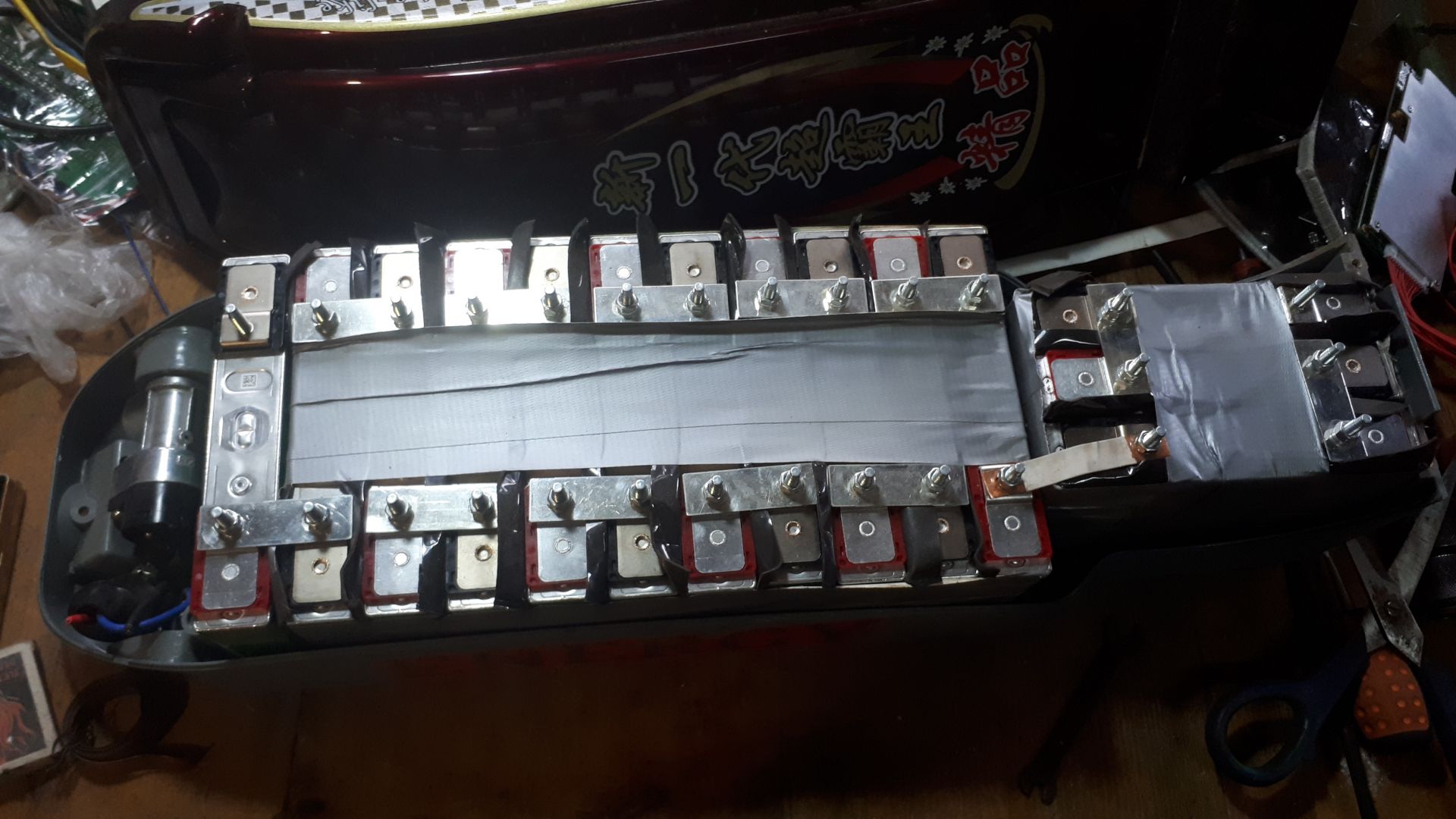

Уважаемый, вы бы сначала почитали бы форум, узнали что есть"консервы" а потом давали бы советы. На видео ячейки "Yassa" ёмкостью 25а.ч, идеальная замена свинца 12-14а.ч..
20190804_154457.jpg [ 213.42 КБ | Переглядів: 6291 ]
так становится в китайвел вместо 4 шт свинца.
#90958Повідомлення 20 вер 2019, 16:27
И да, уже писал, между ячейками обязательны прлкладки из диэлектрика, на корпусе есть потенциал, на моих например, был от 0.9 до 2.5в.
