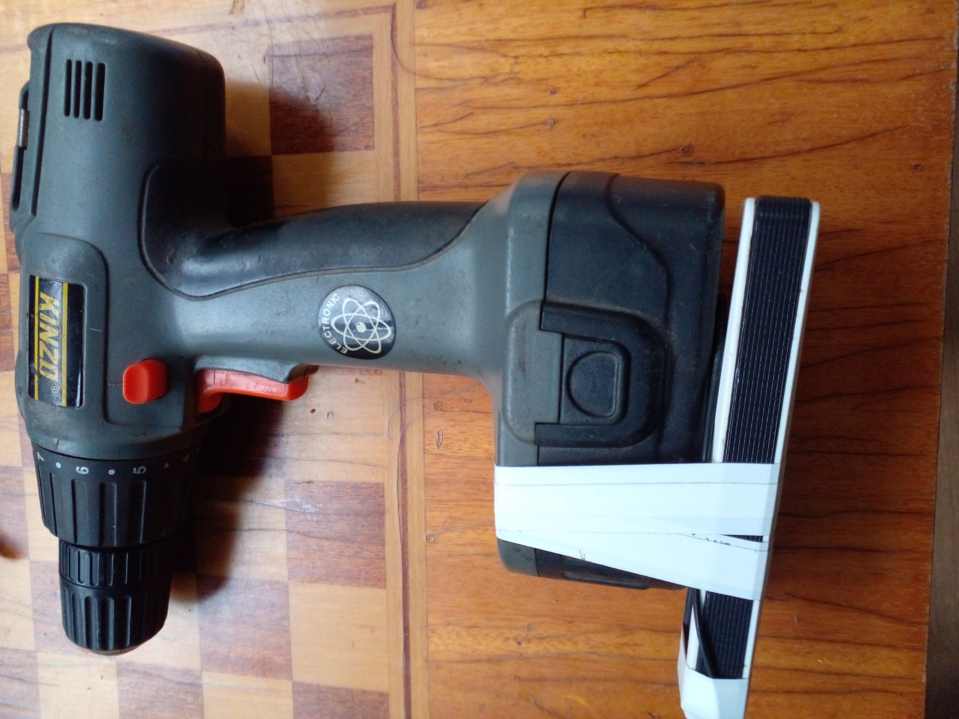

Если шуруповёртом часто пользуются, особенно как дрелью, лучше на питание от бп перевести, я давно так сделал. А то заряжать каждый раз...

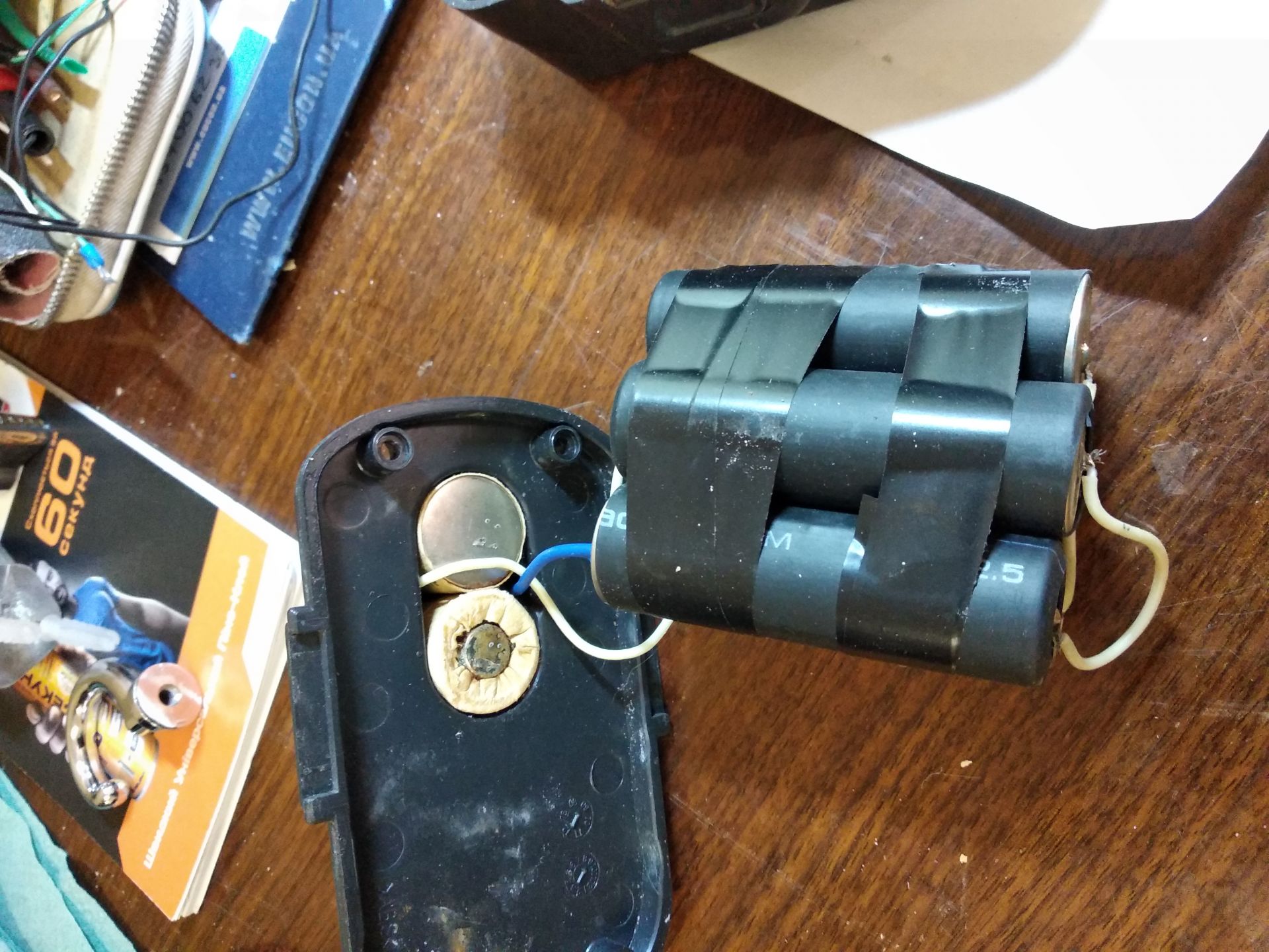

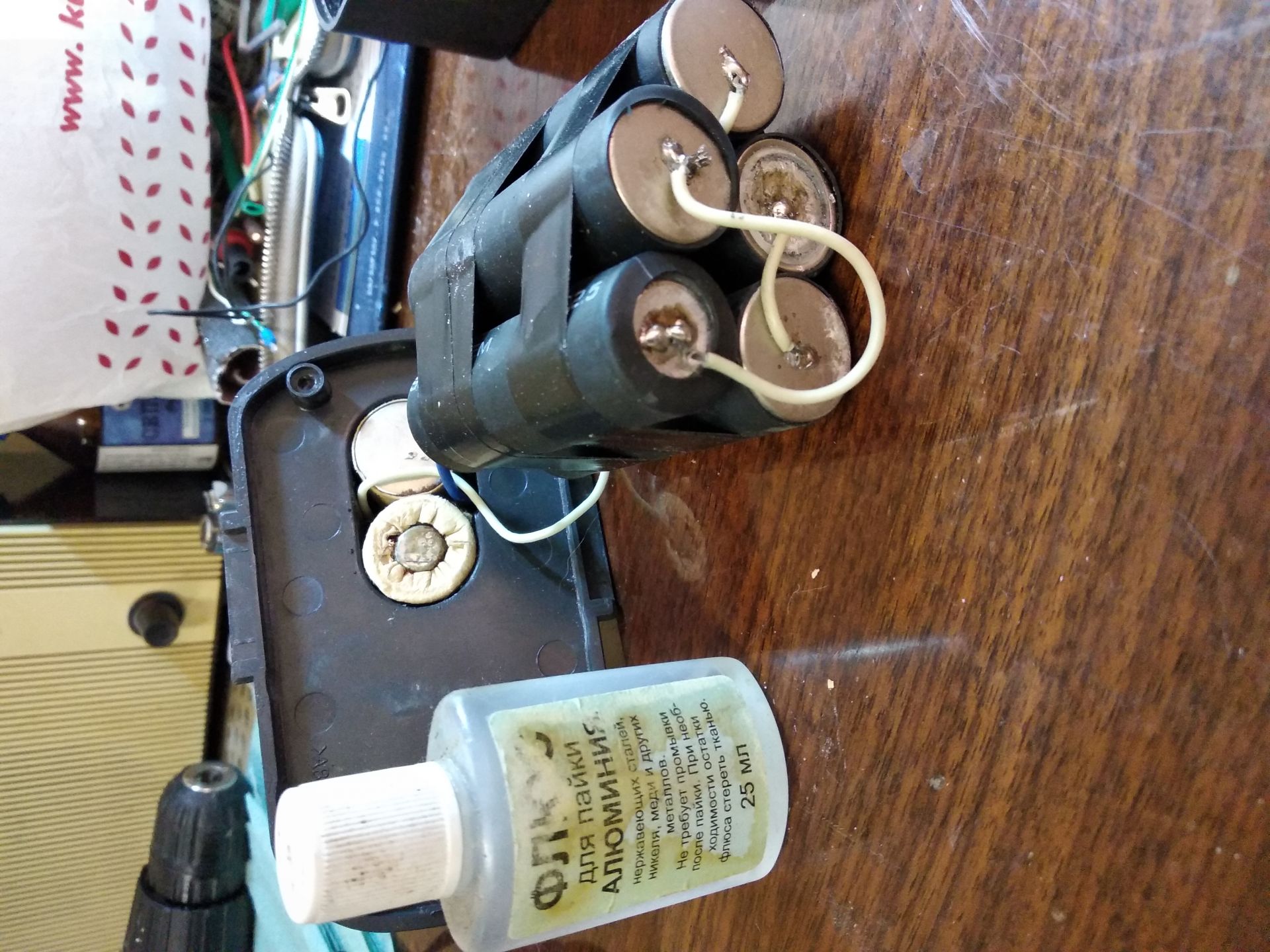

Ось перший результат. Поки що без розуму для зарядки.

Як пройшла зарядка ?
 Заголовок повідомлення: Re: Перевожу шурупокрут на літій.
#108392Повідомлення 24 лип 2020, 09:22
А в корпус батареи влазит?
#108394Повідомлення 24 лип 2020, 09:49
Идеально поместилась, 0 колхоза, это я попросил открыть, я там сижу за кадром :)

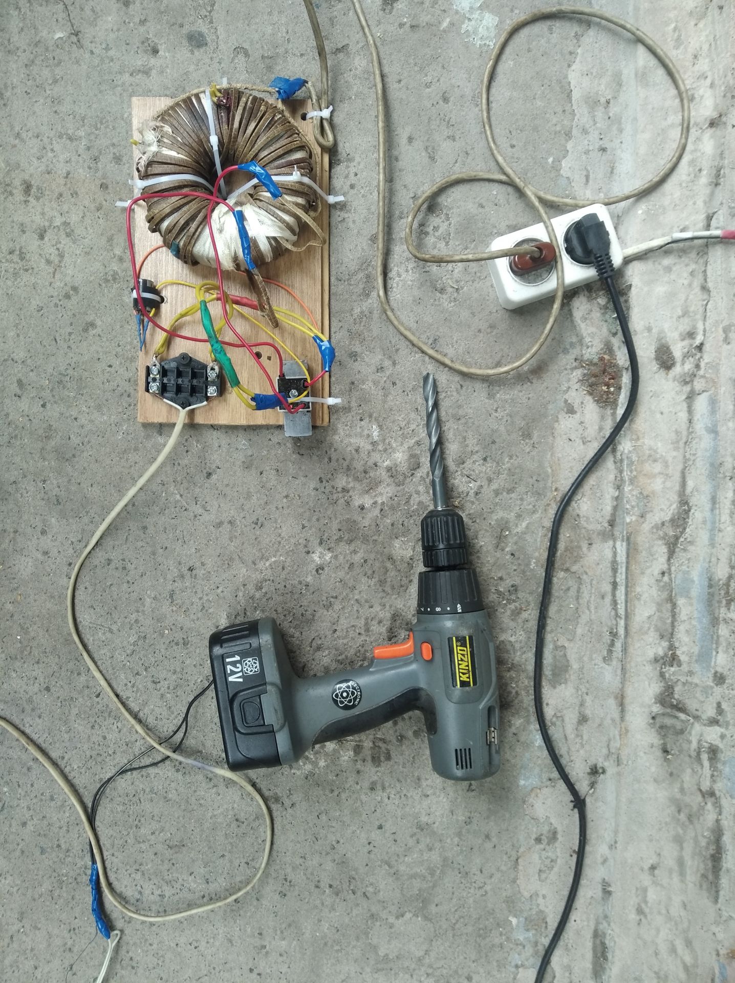

#108395Повідомлення 24 лип 2020, 09:50
Но я лично предпочитаю от сети

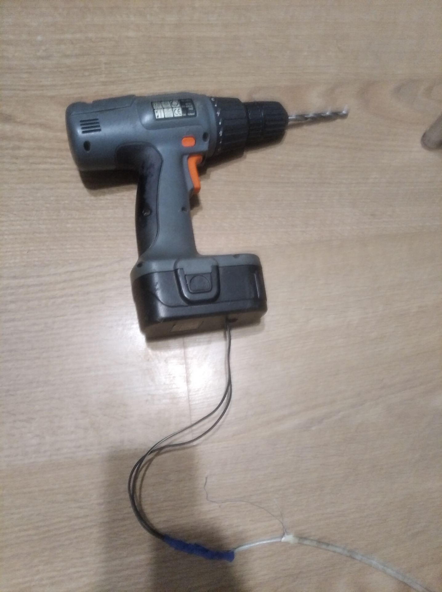

Джамп стартер вобще идеально подходит для инструмента, 12 в, любые токи, юсб подзарядка и бмс внутри
