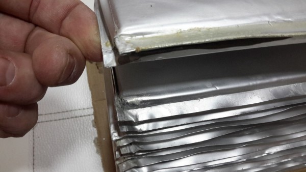

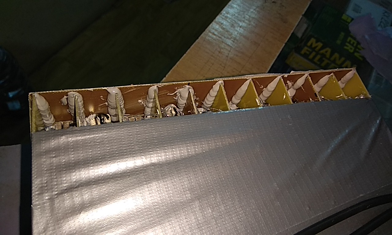

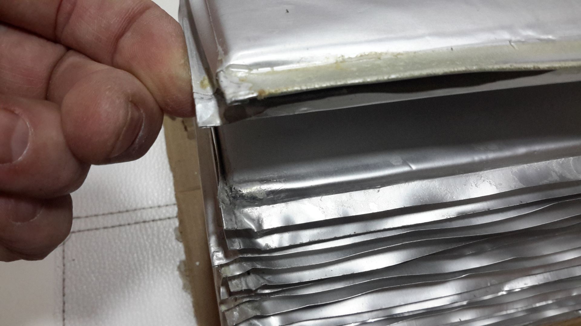

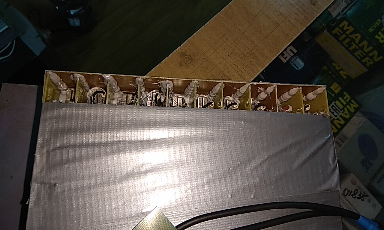

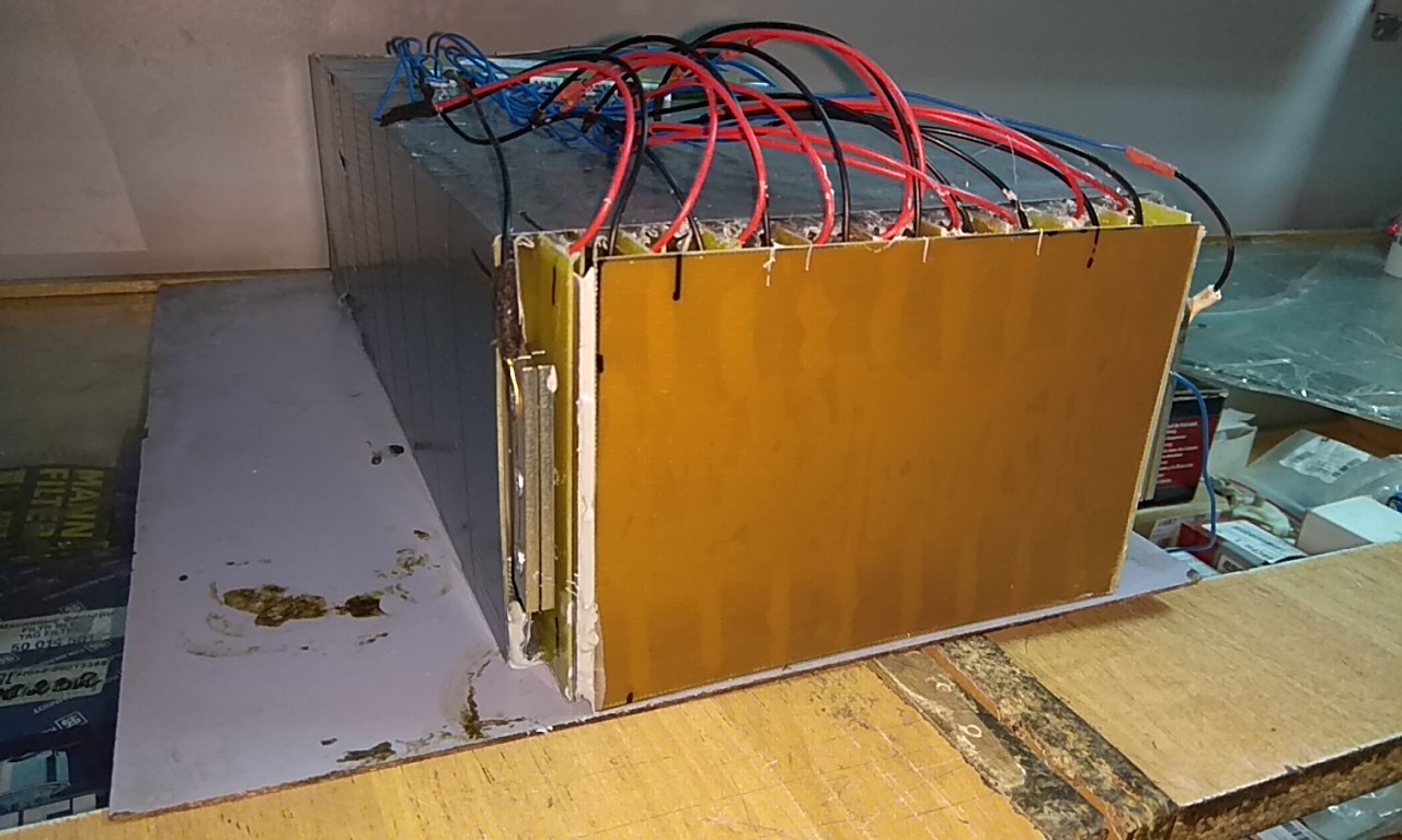

Я использовал этот полиуретановый герметик для для придания жёсткости торцам батареи, заполнил им пустоты между пластинами текстолита и приклеил торцевые крышки . Герметик не вонючий , не реагентный к металлам и полиэтилену самих пакетов , высыхает за сутки , после высыхания становится очень эластичным и прочным ,да и стоит не дорого. Я думаю что для этих целей он хорошо подходит.

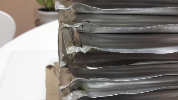

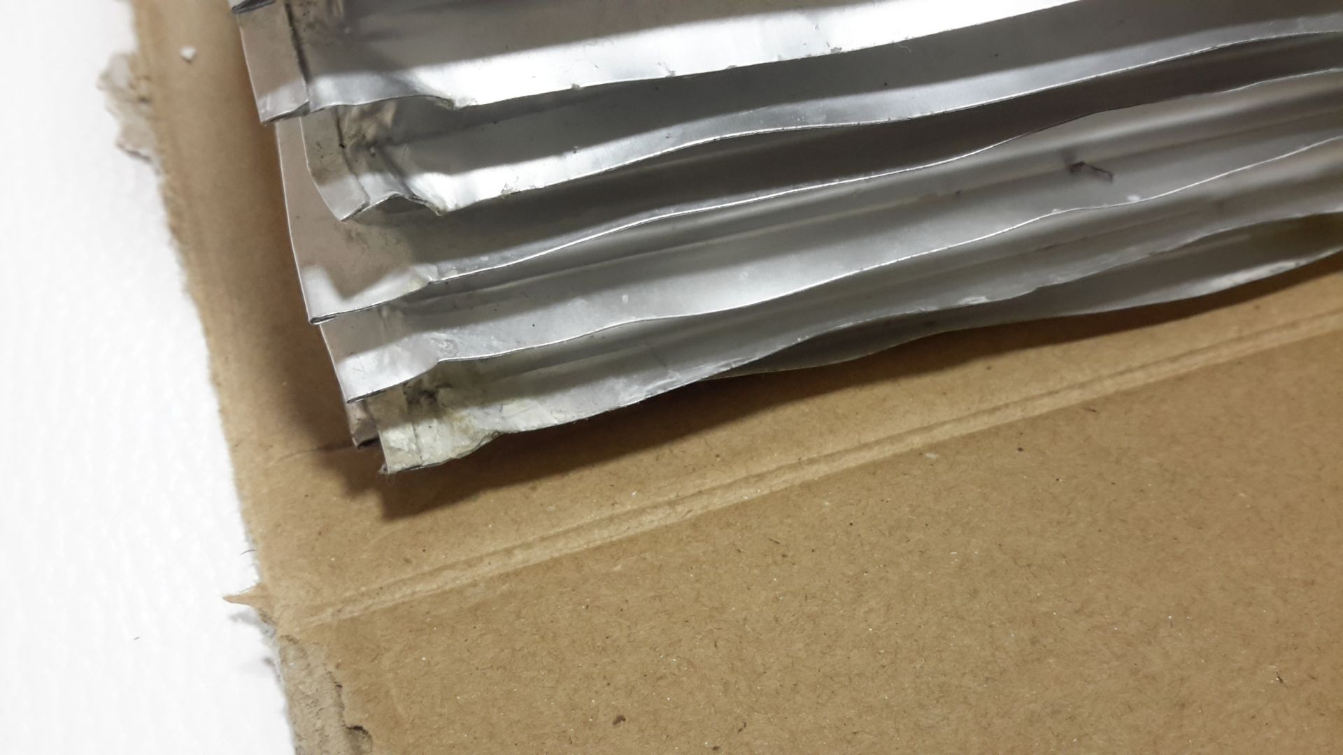

В ветке продажи я купил б/у две батареи по 20 ячеек.> viewtopic.php?p=70146#p70146

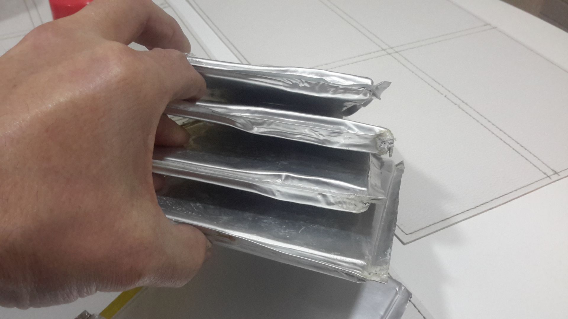

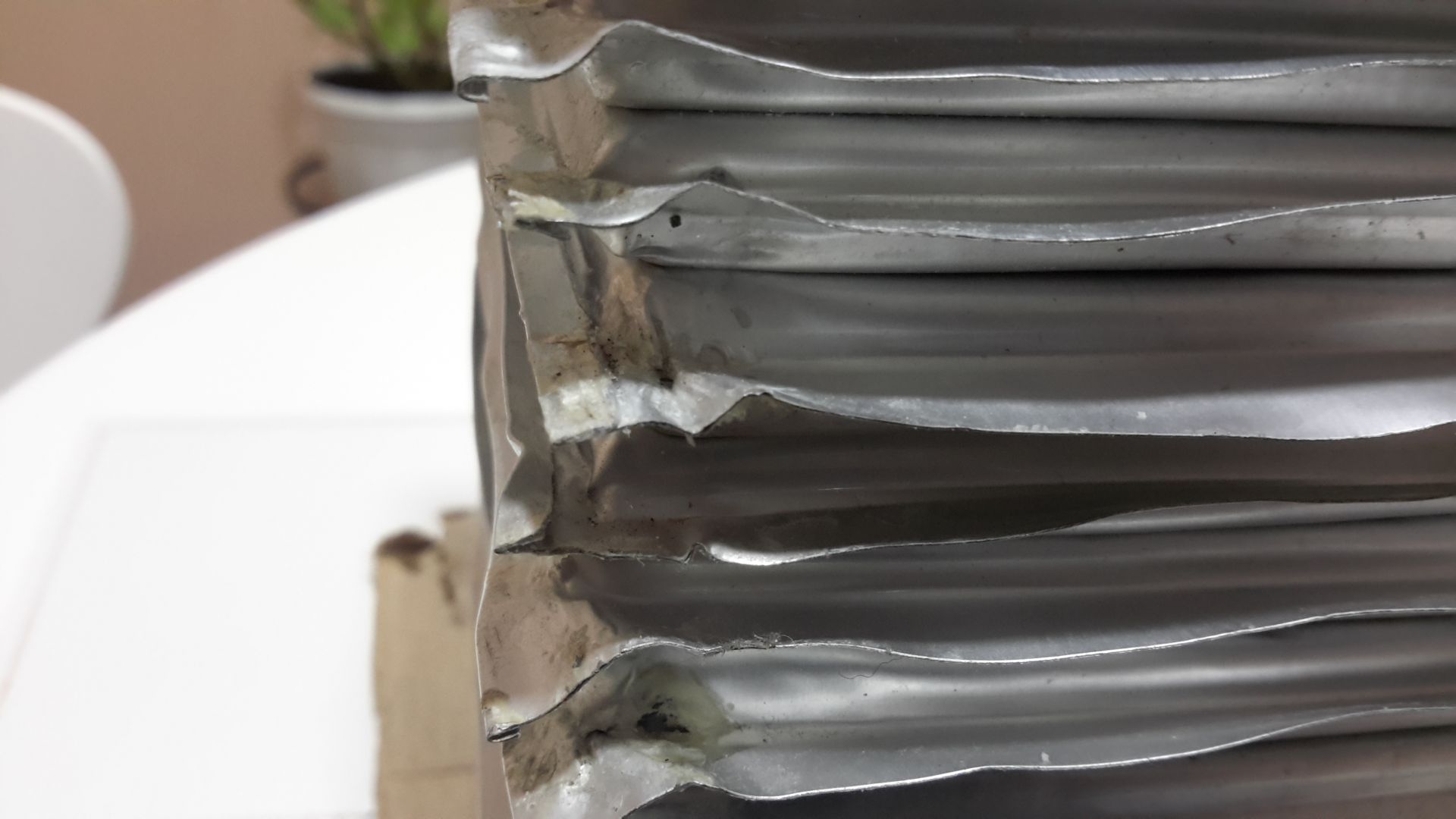

И вот что выяснилось.Из 40 ячеек вышли со строя штук 15.
А всё потому,что при сборке края ячеек загинали,как по бокам так и снизу,утянув скотчем.
А затем поместили в ящик.При движении эти две батареи вибрировали и как результат на изгибах появились трещины. Вывод напрашивается такой - не загибать!
Фото прикладываю.

Коментарій до файлу: некоторые ячейки начали распухать...

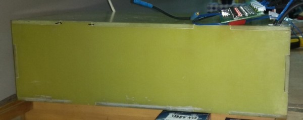

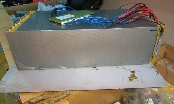

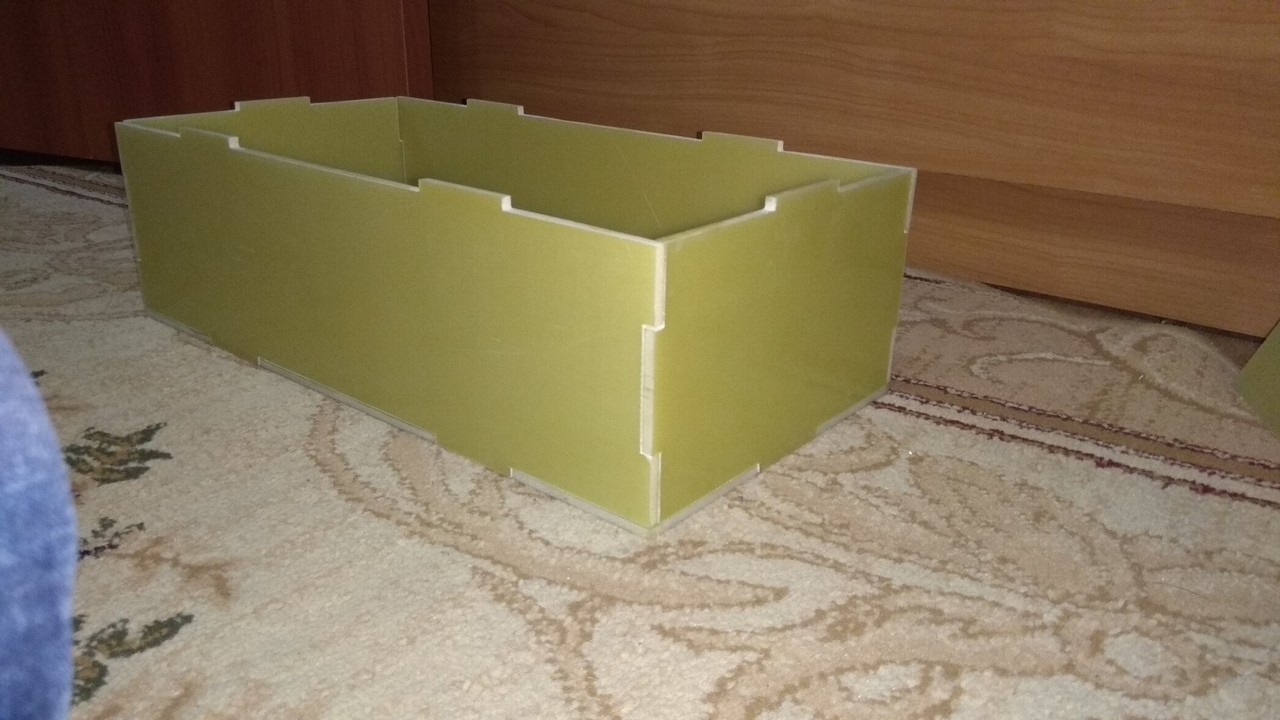

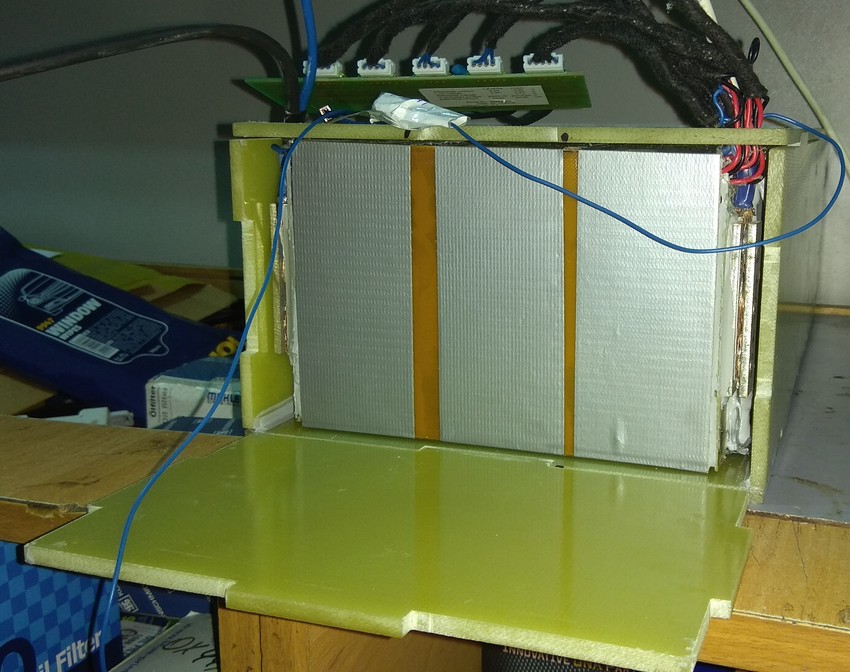

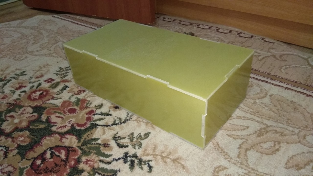

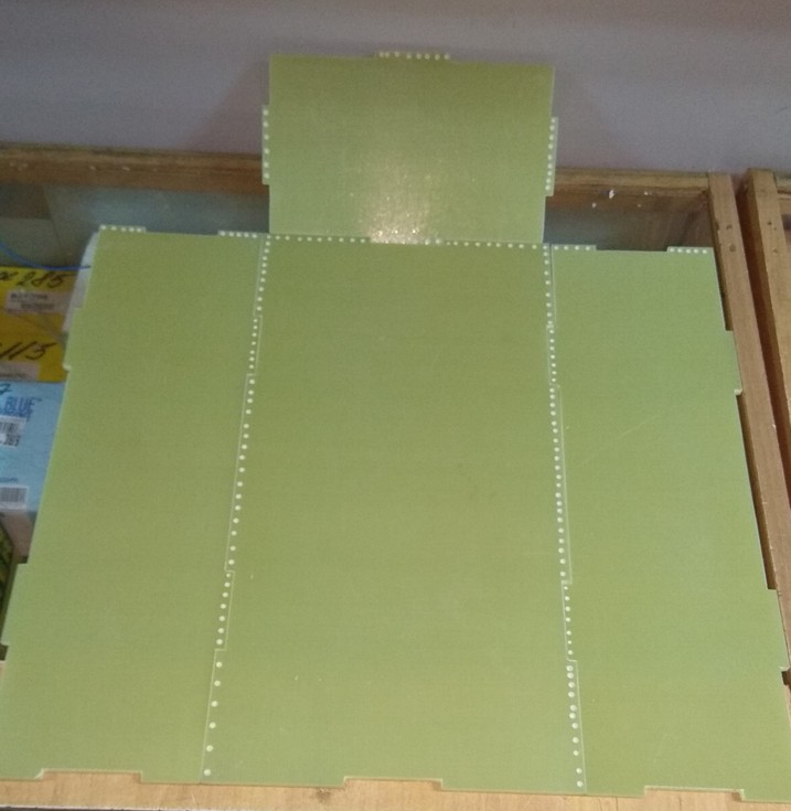

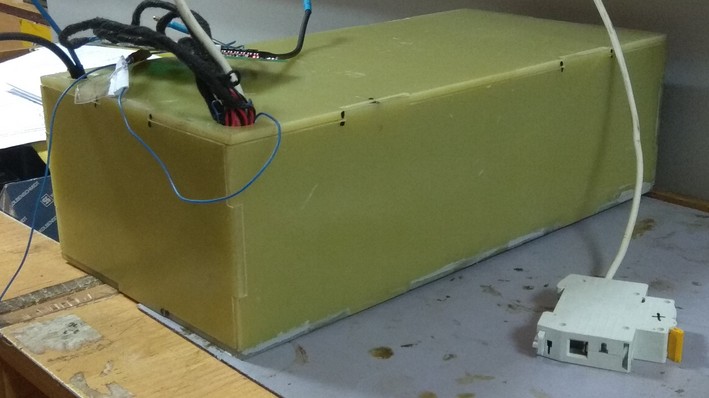

заканчиваю сборку 20s из пакетов 40 ah. изготовил корпус из стеклотекстолита толщиной 5 мм, получилось как по мне красиво . Что скажете ?

А этот ящик не распадётся? Корпуса зарядок Сороки по такой же технологии зазубрин в зазубрины немного распадались.
