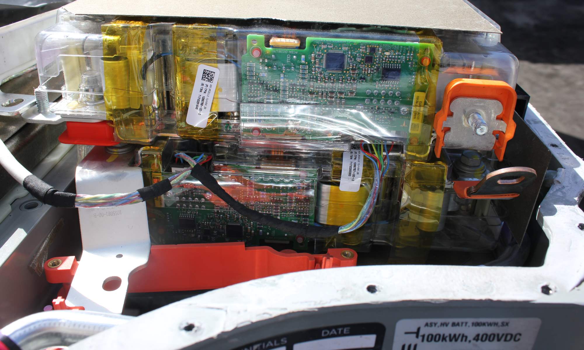

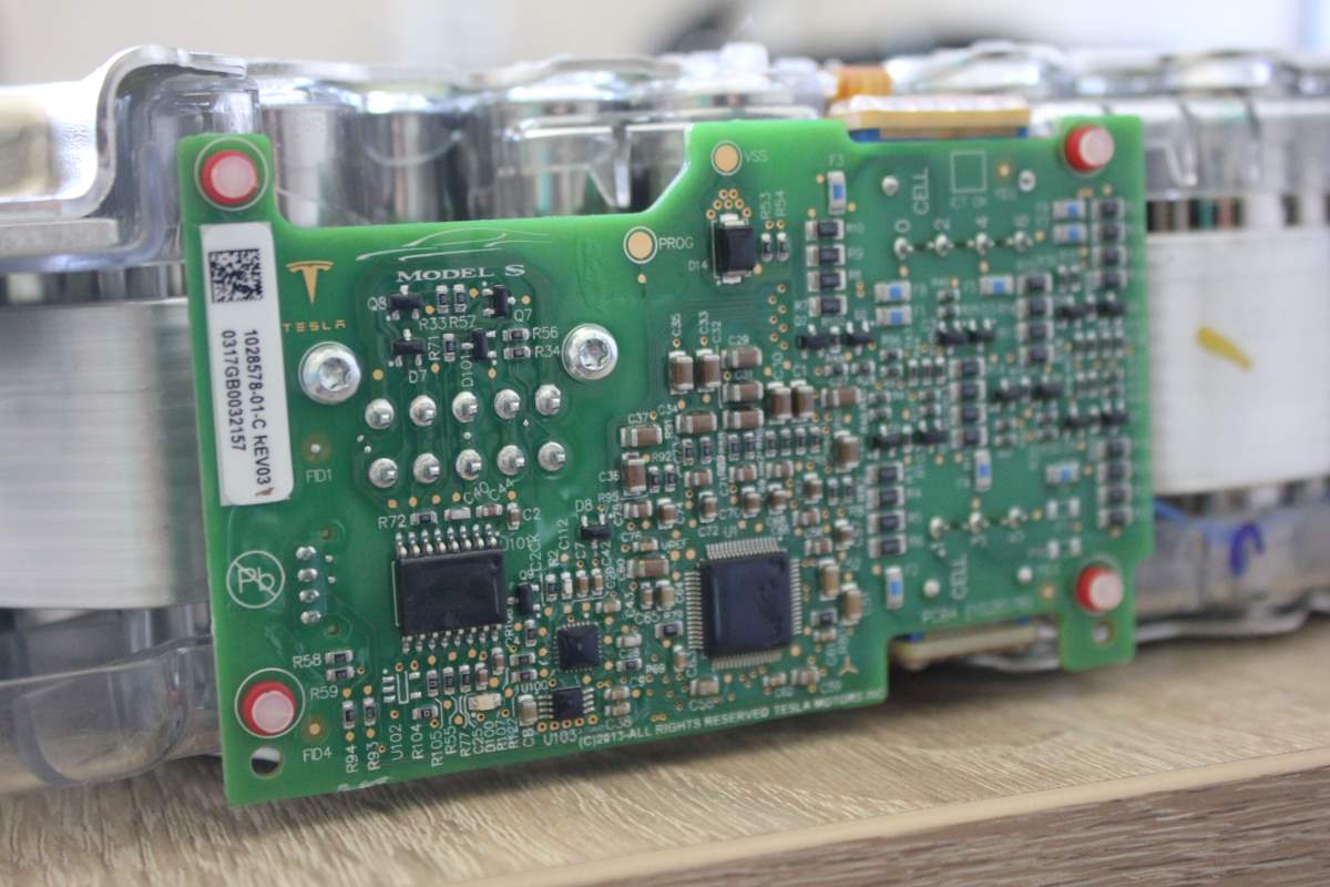

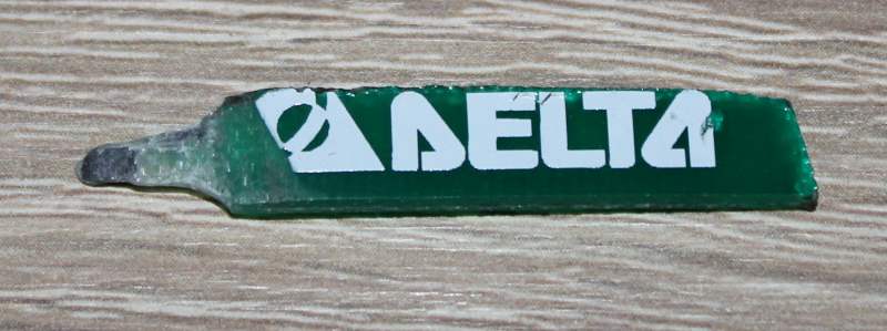

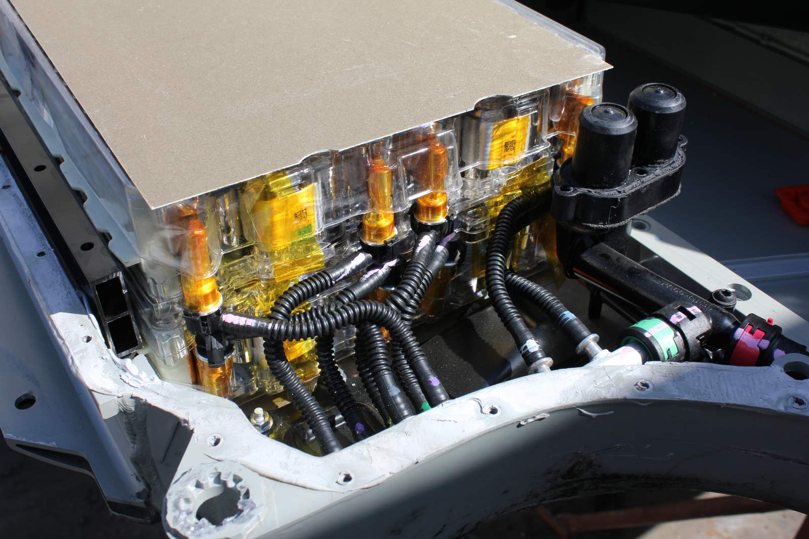

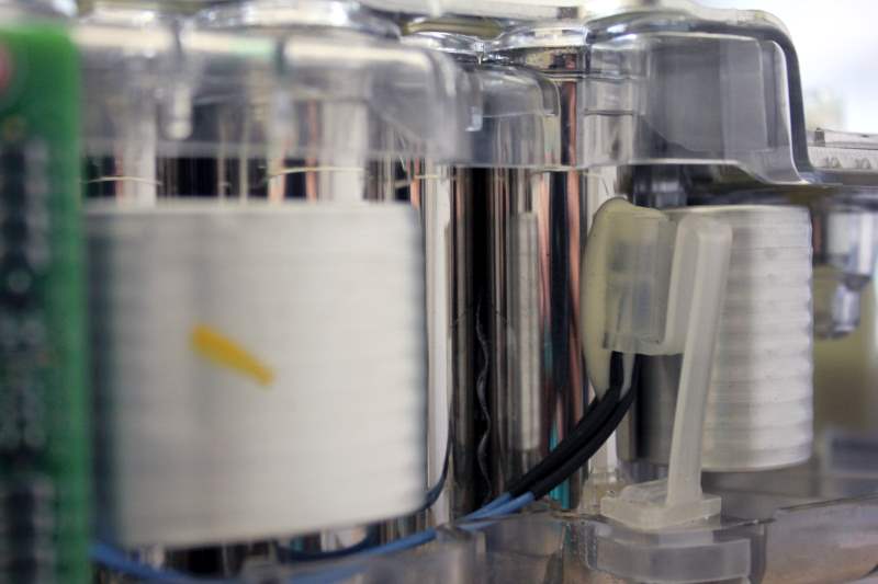

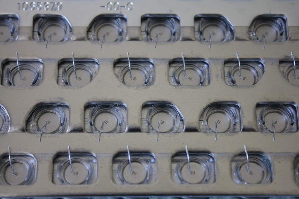

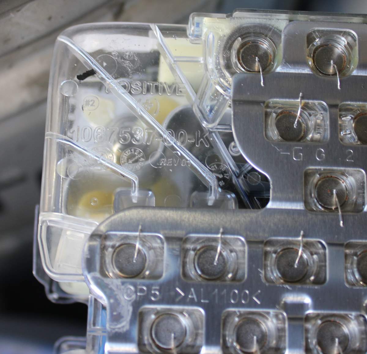

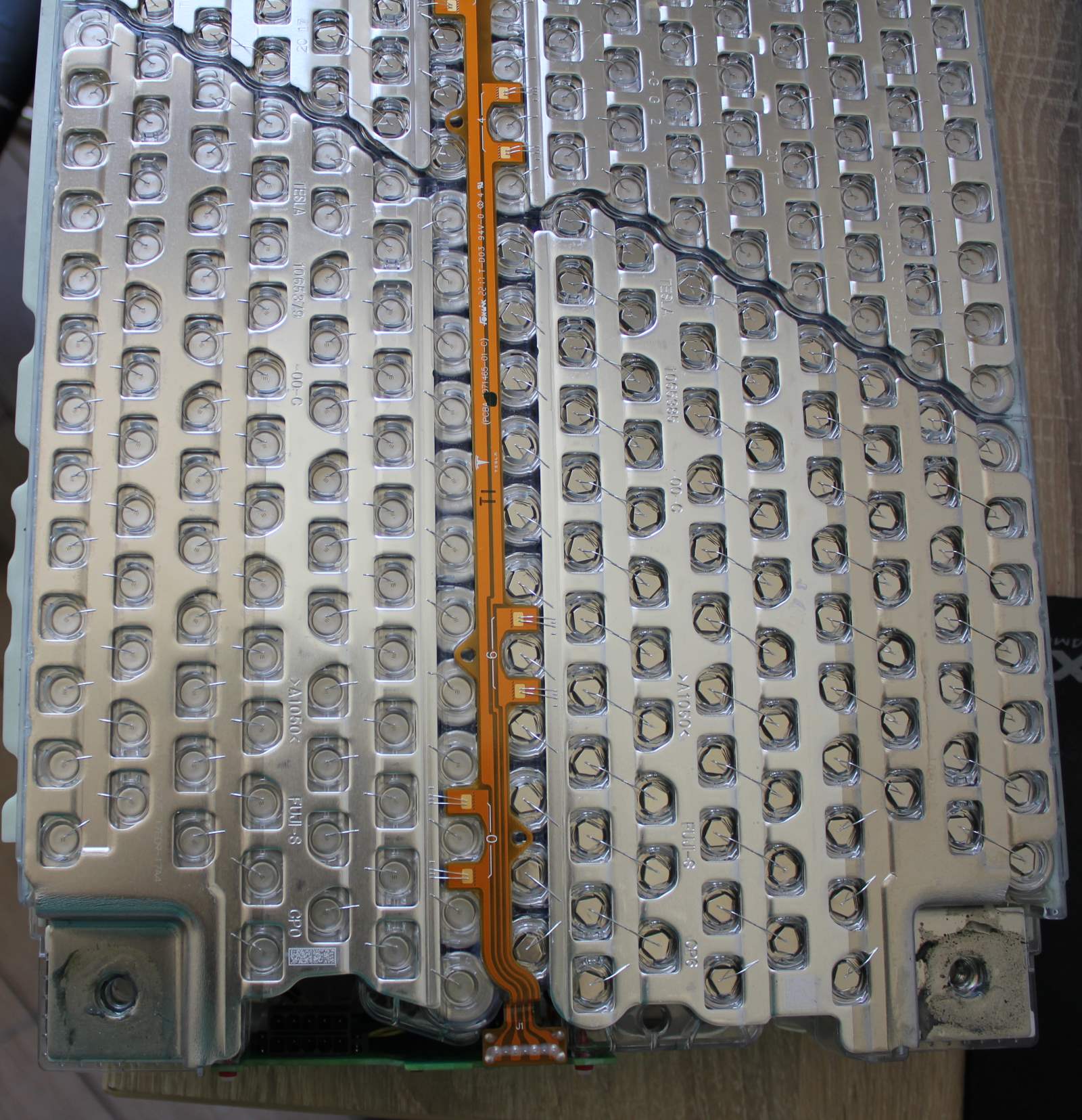

Немного фото 100кВт модуля.
tesla 100kW- минусовой контакт.jpg [ 87.75 КБ | Переглядів: 14964 ]
Tesla 100kW датчик температуры.jpg [ 42.53 КБ | Переглядів: 14964 ]
tesla 100kW-1.jpg [ 331.32 КБ | Переглядів: 14964 ]
tesla 100kW-BMS.jpg [ 103.74 КБ | Переглядів: 14964 ]
tesla 100kW-трубки охлаждения.jpg [ 181.43 КБ | Переглядів: 14964 ]
tesla 100kW-2.jpg [ 249.81 КБ | Переглядів: 14963 ]
tesla 100kW-дата выпуска пластика.jpg [ 122.86 КБ | Переглядів: 14963 ]

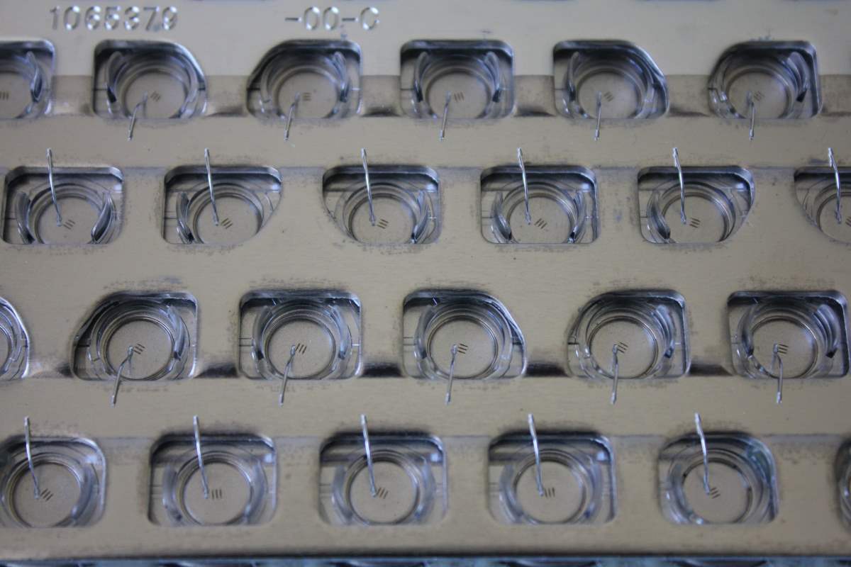

#61102Повідомлення 20 черв 2018, 12:57

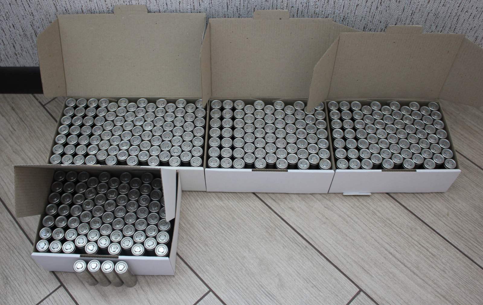

Решил помочь создателю электроавтомобиля и поменял рабочий модуль конца 15 года, на модуль апрель 2014г с 1 ячейкой разряженной в 0, а на остальных было вполне нормальное напряжение с доплатой мне 200$. С условием, что если, что-то с модулем будет не так, решим вопрос. После разборки оказалось, что в 5 ячейках рабочими оказались от 18 до 56 элементов, остальные с 0 напряжением. По итогу оказалось 306 с нулем и 138 штук с нормальным напряжением но не известной емкостью. Вопрос решился интересно. Я специалист и знал на, что менялся. Поэтому это мой косяк и сделка завершена.
Ребят, не связывайтесь с модулями, которые заряжали, или они имеют хоть 1 разряженную ячейку до 0.
Коментарій до файлу: Металлолом.
металлолом.jpg [ 207.3 КБ | Переглядів: 14900 ]
Востаннє редагувалось TheMarshall 20 черв 2018, 17:53, редаговано 1 раз.
 Заголовок повідомлення: Re: Аккумуляторы Тесла
#61105Повідомлення 20 черв 2018, 14:17
Мій електротранспорт: Славута
TheMarshall писав(ла):
Т.е. перемычки-предохранители были целыми, а пропал контакт внутри элемента 18650?
Дорога покорится идущему
#61106Повідомлення 20 черв 2018, 14:36
Романтик писав(ла):
Все верно. Определить это без отключения предохранителя или разборки невозможно. Возможно конечно. Но для этого нужно поставить модуль на зарядку и по впитываемой емкости определять емкость ячейки и примерную емкость элемента.
Востаннє редагувалось TheMarshall 20 черв 2018, 17:51, редаговано 1 раз.

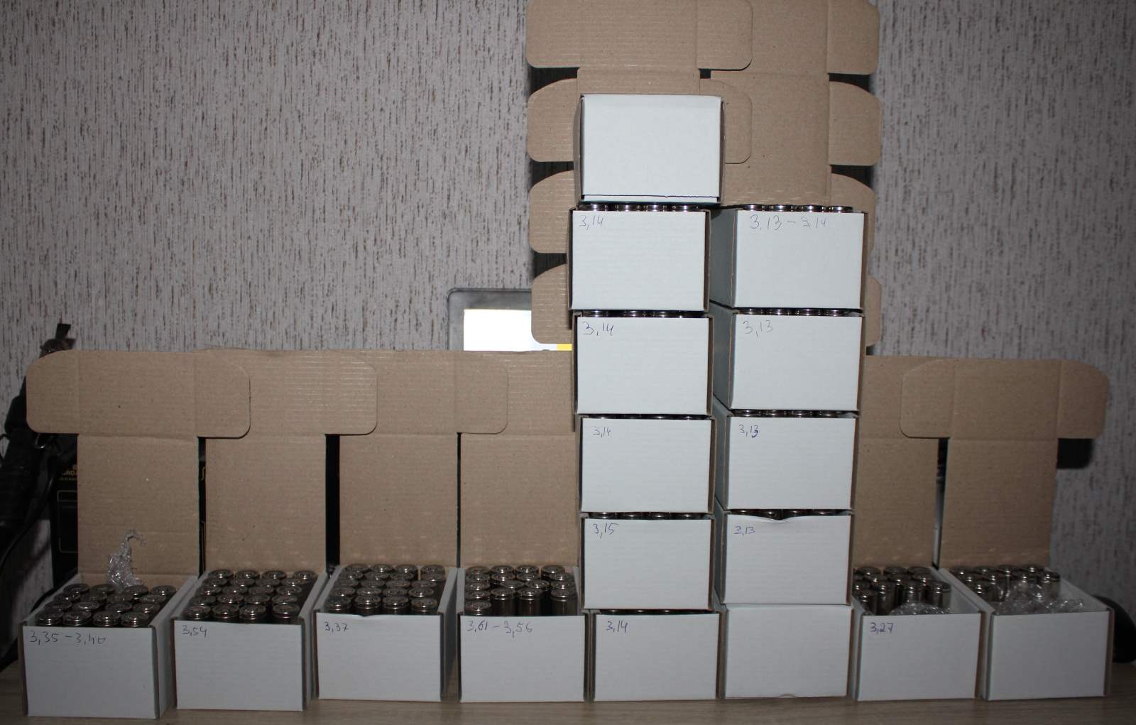

С помощью палочки выручалочки восстановил 297 элементов из 306 нулевых. Отсортировал по напряжению и предложил обратный обмен. Мне мой модуль обратно, человеку 297 восстановленных элементов и рабочие отсортированные по ячейкам с указанием емкости каждой ячейки, и 9 нерабочих, а так же 200$. Если человек пойдет на обратный обмен, то вопрос закрыт, если нет, тогда верну ему это все добро в одностороннем порядке и пускай будет на его совести. Я такое не продавал и продавать не собираюсь.
Ячейки восстанавливаются с помощью палочки. Круговыми движениями предохранительный клапан возвращается в рабочее положение.
палочка выручалочка.jpg [ 42.55 КБ | Переглядів: 14839 ]
из металлолома.jpg [ 140.32 КБ | Переглядів: 14839 ]
