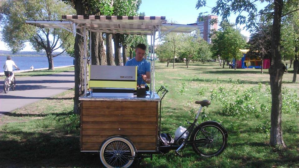

Я пересмотрел множество советов, за что огромное спасибо :) , и сделал доработки:
1. Перепаял батарею с 12 на 16 вольт (4S).
2. Докупил зарядку на 15 вольт (макс. входное напряжение для инвертора).
3. Поменял БМС 3S на 4S Li-ion, с балансиром (работает ли балансир в такой компоновке - не знаю).
4. Использовал разьем ХТ60 и более толстые провода (1,5 мм2 в параллель и 3 мм2 на выход), что дало рекордно низкую просадку 0,2 вольт при работе кофемолки 270 Ватт.
Выход подключал в обход контроллера для уменьшения потерь КПД и, что важнее, инвертор и сам
уходит в защиту при разрядке аккума до 10 вольт.
В итоге вышла батарея с 8 пакетов (минимонстриков LG 15a.h) с емкостью 30 Ач 16 вольт.
Батареи хватило почти на 1 день работы. Все же КПД инвертора 80% и зарядка батареи всего до 15 вольт сьедают часть мощности, и в реале выходит около 25 Ач. Думаю докупить пакетов и нарастить емкость до 45 Ач. А так, уже самоделка работает и я доволен :D

Хорошо что уже работает и радует владельца. Пара ньюансов: с описанными напряжениями (10-15В) балансировка на БМС не работает, так как она начинается только когда ячейка зарядится до 4,18-4,2В. Ячейки сейчас работают в диапазоне от 3,75 до 2,5В. Напряжение полного заряда 3,75 В- это очень мало, Вы теряете очень большую часть емкости. И напряжение полного разряда 2,5В- тоже очень низкое, так сильно разряжать ячейки не желательно, быстрее помрут. Мне кажется, 3S все-таки предпочтительнее, ячейки смогут работать в диапазоне 4,2-3,3В, отдавая практически всю свою емкость.

Если быть точнее, то зарядка заряжает до 15.1 Вольта, а инвертор отключается при ~10.5 Вольт. Выходит мин напряжение ячейки ~2.6 Вольт.
При 3S ячейка будет работать в диапазоне 3.5-4.2 Вольт, что, кажется, очень мало...
Потому, думаю нарастить емкость, да бы не заканчивать рабочий день по сигналу инвентора о низком заряде)

Вы все напутали. В диапазоне 3,5-4,2В -почти вся энергия ячейки, 95-97% емкости (грубо). В диапазоне 3,5-2,6В запасенной энергии остается крайне мало, + разряд ниже 3,5-3,3В приводит к большему разбалансу и вообще более быстрой смерти ячеек.
То есть диапазон 3,5-4,2В - оптимален. А совсем правильно было бы использовать 3,5-4,17В диапазон.

maksimdm правильно говорит,с вашего диапазона напряжений вы и половины ёмкости не снимаете, а ячейки уграете быстро,либо поднимайте напряжение заряда до 4.17в ( я думаю инвертор выдержит входное 16.5в)и контролируйте разряд по дешовой пищалке, либо переходите на 3s.3р, докупив одну ячейку,и ёмкость увеличится и ячейки будут жить долго и счастливо.вам бы сейчас проверить напругу по ячейкам.у меня один раз жена разрядила до отключения, одна ячейка была 2.45в при зарядке пришлось подтягивать отдельно аймаксом, и так три цикла пока не выравнялось.

Изначально, как я собрал батарею, напряжение было 16.8. инвертор не принял. Начал разряжать батарею: 15.8 вольт - тоже уходит в защиту. По утру, когда вольтаж опустился до 15.2 вольт, инвертор заработал, при чем у него начал работать вентилятор, без нагрузки. Т.е. он начал сам по себе нагреваться :-(, почему? - не знаю.
Покупать 9-ю ячейку не нужно она у меня есть) Потому, судя по всему, придется перепаивать на 3S.
Тогда было бы хорошо найти инвертор, который работал бы от 9 вольт, да бы для редких случаев иметь резервный запас энергии.

У этих пакетов средняя точка 3.85в, т.е. в диапазоне 4.15-3.85 сосредоточено около половины емкости. После 3.85 напруга падает быстрее на те же ампер-часы.
Как вариант, резервный запас можно организовать 10й ячейкой, и подключать ее 4s когда напруга приблизится к нижней инвертора.
