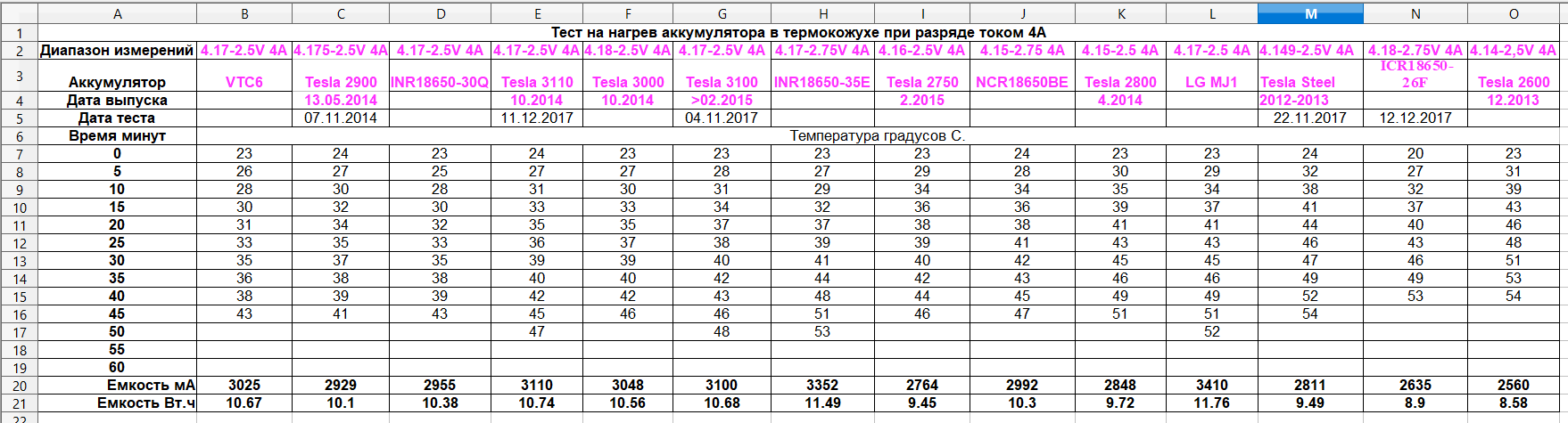

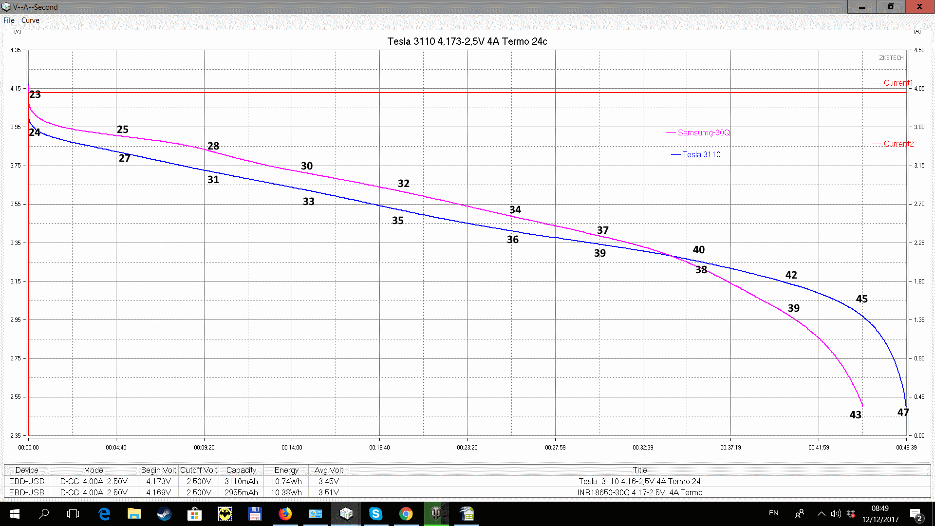

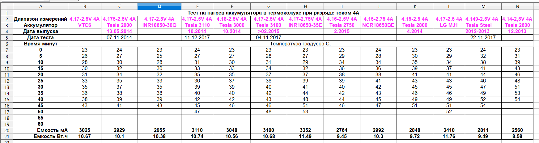

Новый элемент на тесте Tesla 3110 дата выпуска 16.10.2014г Емкость 3110мА Рекорд. Общая таблица 13 элементов. Так же приобрел бюджетный Samsung ICR18650-26F и на днях добавлю в таблице и проведу тест большинства элементов на 12А
Tesla 3110, Samsung INR18650-30Q Termo 4A.gif [ 77.49 КБ | Переглядів: 9213 ]
Таблица нагрева 6.gif [ 47.65 КБ | Переглядів: 9213 ]

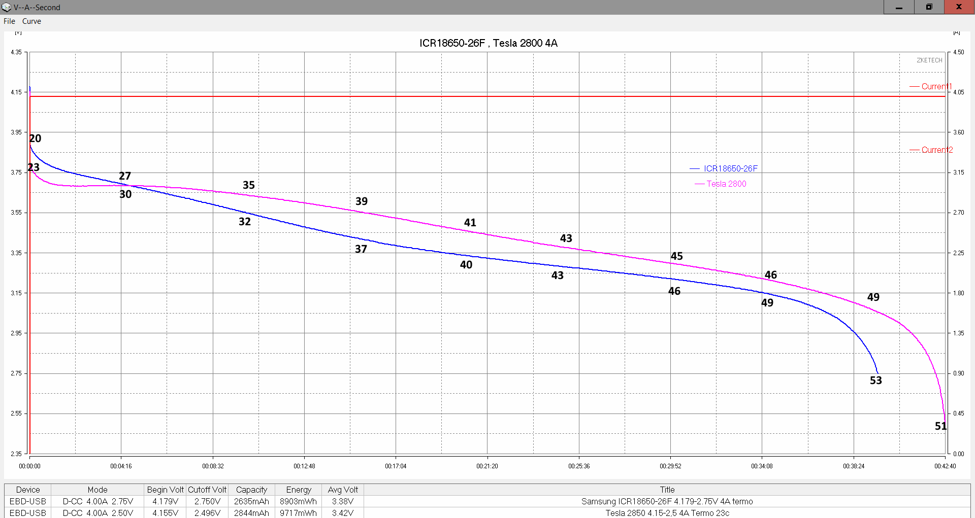

Проверил самый массовый из бюджетных аккумуляторов Samsung ICR18650-26F (новый) током 4А. Нагрелся до 53 С и занял место дальше 5 летнего элемента от Tesla.
Tesla 2800 + Samsung ICR18650-26F termo 4A.gif [ 46.61 КБ | Переглядів: 9194 ]
Общая таблица 14 элементов.
Таблица нагрева 7.gif [ 50.04 КБ | Переглядів: 9194 ]

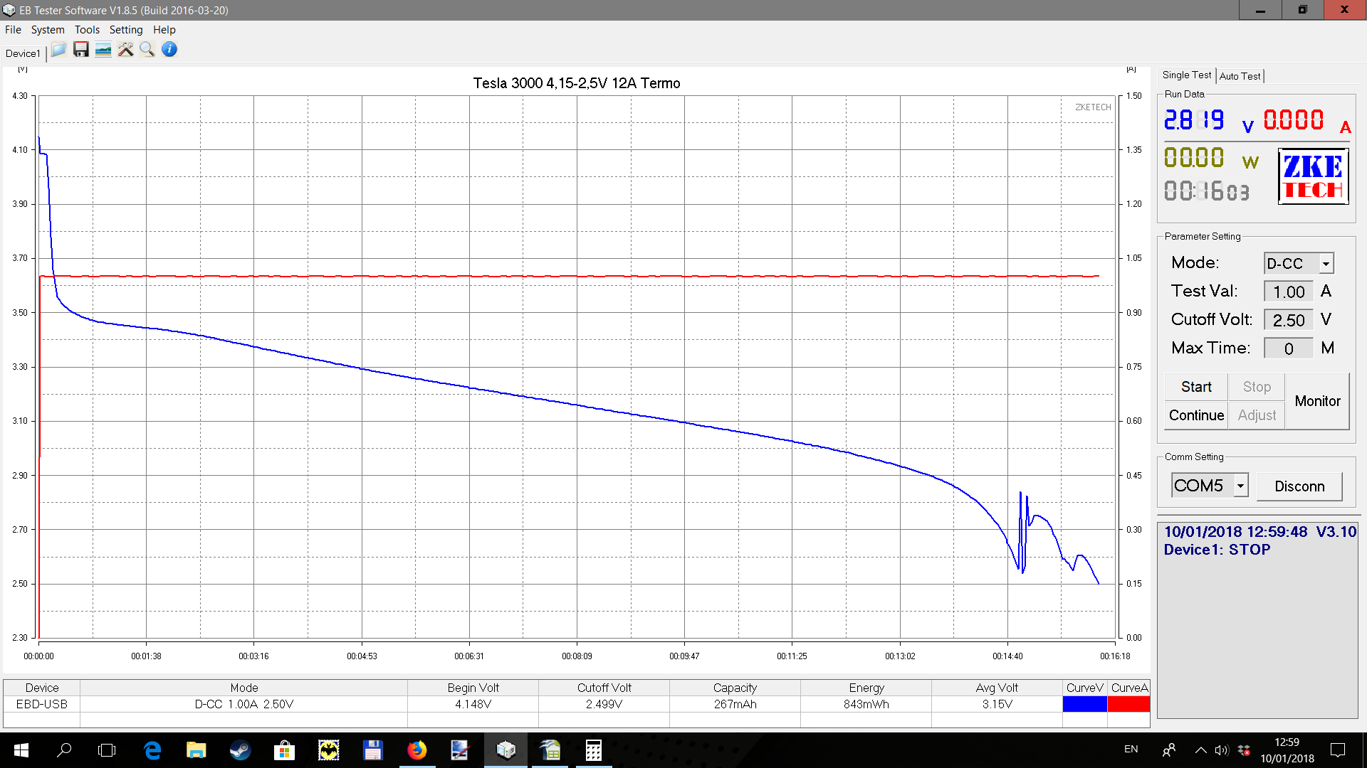

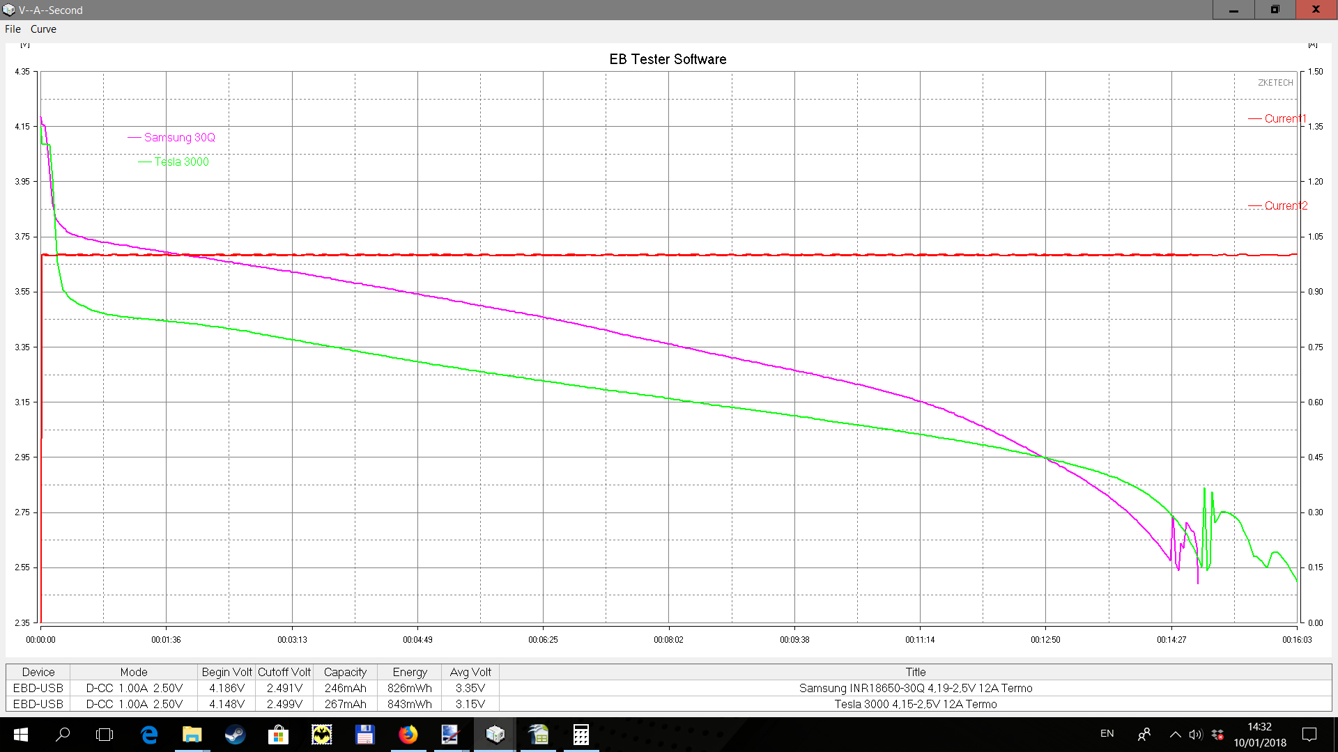

Ай да Tesla, ай да молодец. Прогнал элемент током 12A
Tesla 3000 дата выпуска 10.2014г. Нагрелся до 85 градусов, но не сдался. Емкость на выходе 3023мА и 9,35 Вт.ч
Samsung INR18650-30Q нагрелся до 60 градусов. Емкость 3000мА и 9,79Вт/ч.
Скриншот 2018-01-10 14.32.05.png [ 84.55 КБ | Переглядів: 9105 ]
Скриншот 2018-01-10 12.59.49.png [ 98.25 КБ | Переглядів: 9117 ]

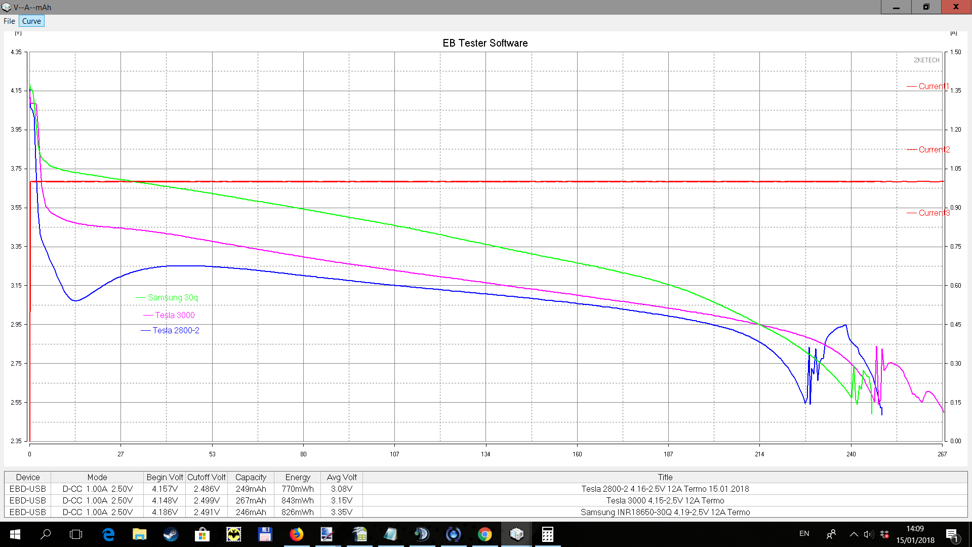

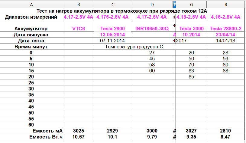

Тест элемента Tesla 2800-2 током 12А нагрелся до 88 градусов Цельсия клапан не сорвало. Емкость 2810мА и 8,47Вт/ч. И сравнение с элементом Tesla 3000-2 и новым Samsung INR18650-30Q
Скриншот 2018-01-15 14.09.49.png [ 95.37 КБ | Переглядів: 9024 ]

а значения в табличке верны?
чегото не сходится с графиком
TheMarshall писав(ла):
