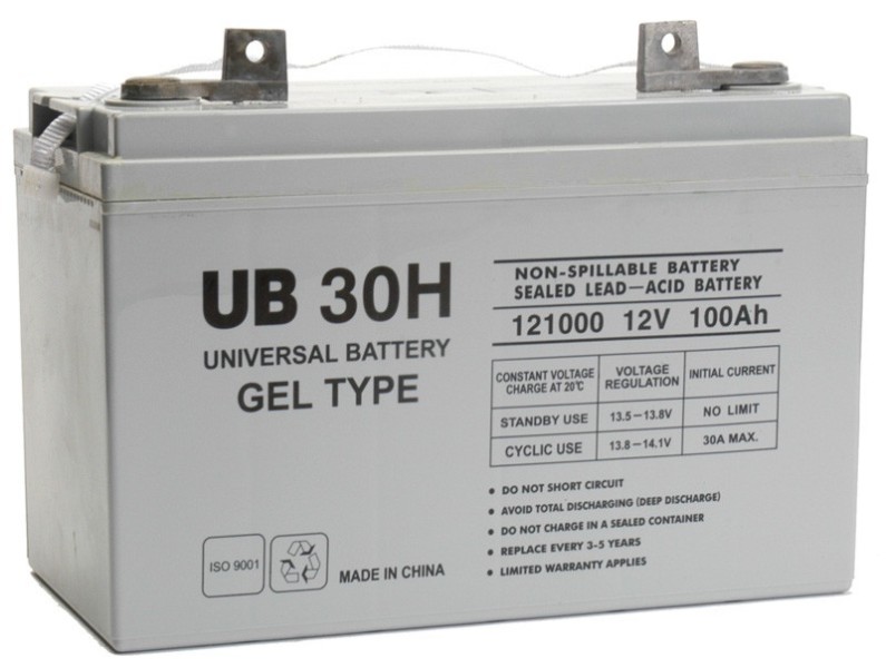

вот вам другой гель:
так этот гель мне до 15в заряжать по вашему ? :mrgreen:

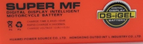

Правильно, это не секретная информация, только не все "специалисты" это знают. И упорно доказывают, что аккумулятор, на котором написано "можно заряжать до 15,0В" - гелевый (присмотритесь внимательно, на фотке все видно).
А тролить хама - так это ж святое дело!
outdo-ytx-4l-b.jpg [ 25.21 КБ | Переглядів: 6852 ]
