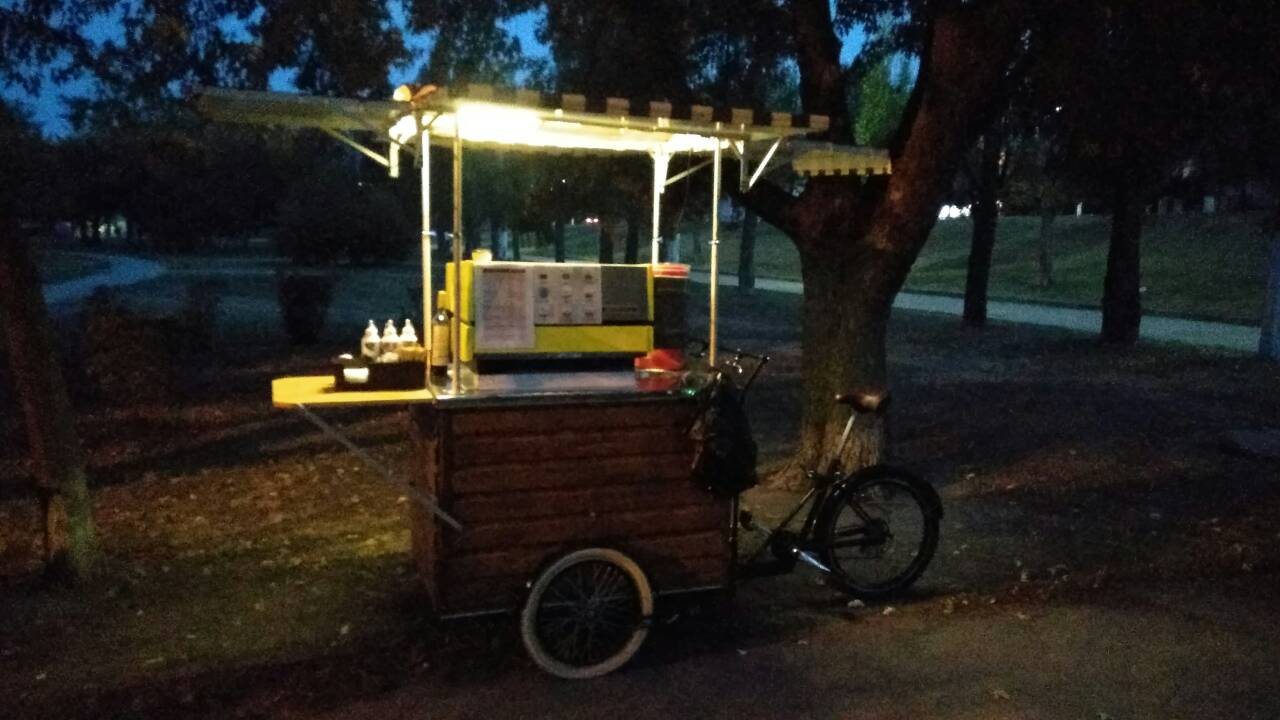

По рекомендации мудрых форумчан, я перепаял батарею снова на 12,6 вольт. Что интересно, зарядка выдает 12,6 В, а батарея заряжается только до 12.33 В. Никто не знает, почему?
Сегодня выехал поработать во 2-й половине дня. Проработал 3 часа, приготовил около 25 напитков.
Батарея села с 12.3 В до 12.0 В, что, кажется, хороший результат. Остаток заряда до отключки инвертора 1,3 В с учетом просадки напряжения 0,25 В при работе оборудования.
