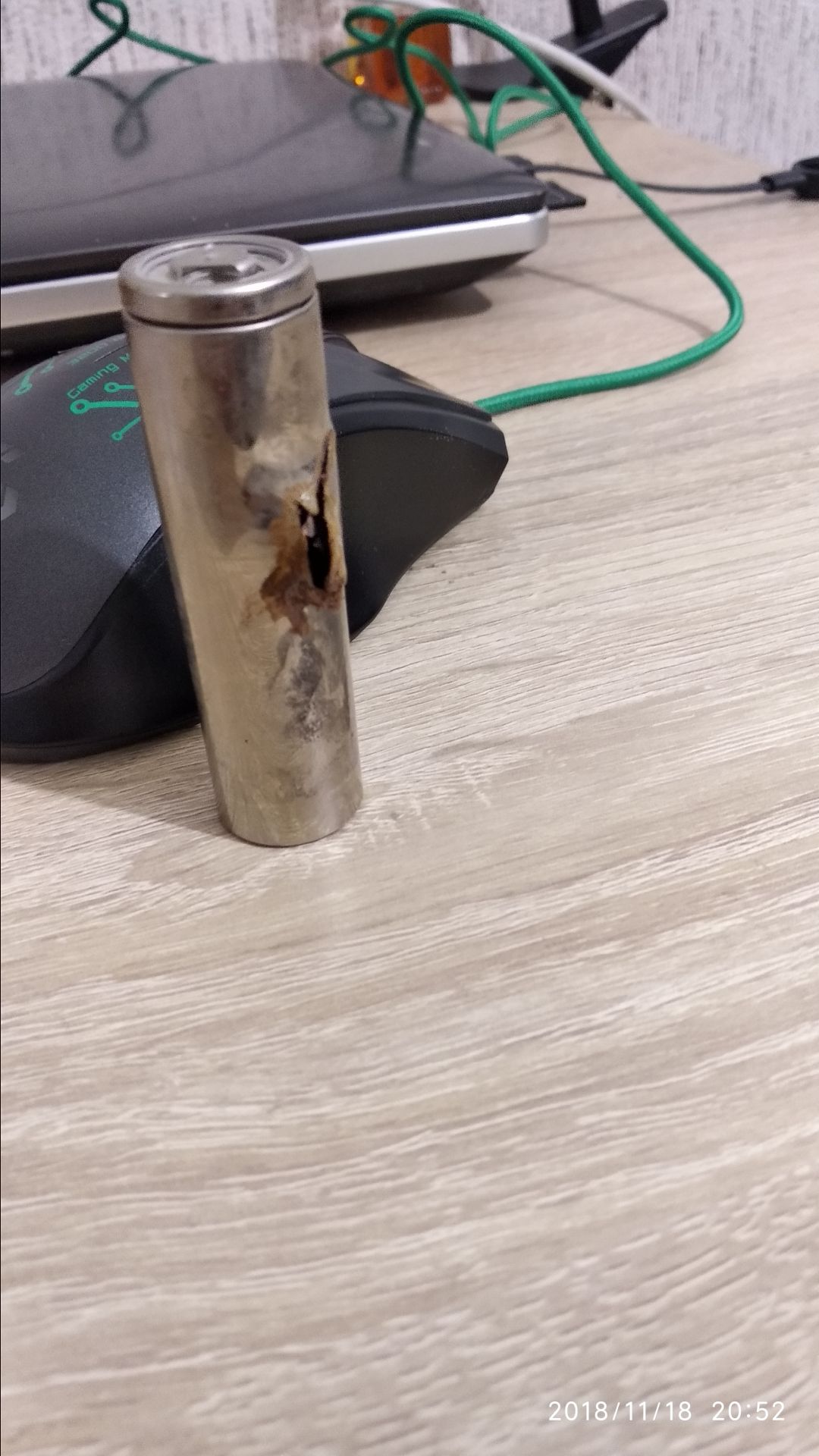

Случайно коснулся корпуса и элемента отвёрткой когда доставал модуль с батареи Tesla. Причем все модуля были откручены и большую часть уже достали с батареи.
Усик конечно сгорел. Но сперва разорвало элемент. Усик с алюминия диаметром 0.29мм

По замислу в Тесла усики стоят чтоб в случае вихода из строя одной батарейки не пришлось менять всю батарею. От КЗ внутри батарейки усики не спасут, только от КЗ потребителя тока с батарейки, в том числе соседних батареек.

Ето верно если усики есть частью електрического поля кз. В случае внутреннего кз на примере Александра, батарею разорвало первой так как усик не бил частью електрического поля кз, а отвертка. При внутреннем кз ток не виходит через контакти батарейки, а колапсирует внутри.
Я б сказал что усики всего лиш защита батарейки от перегрузки, что может визвать опасние последствия.
