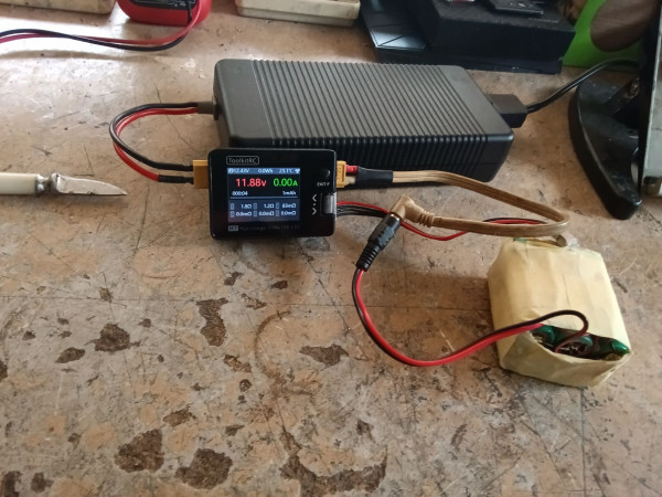

Я не став сперечатись з вами, і от пройшла зима і нічого не грілось і не згоріло. З осені батарейка 3s2p, бо забрав три шт. на інше.
Ось її внутрішній опір. Як думаєте' якщо її "коротнуть" - загориться чі просто здохне?
IMG_20240513_125458.jpg [ 345.49 КБ | Переглядів: 9245 ]
 Заголовок повідомлення: Re: Досконало про Li-ion і не тільки
#136569Повідомлення 17 трав 2024, 07:03
Судячи з внутрішнього опору то вже зовсім смітя, від КЗ думаю не загориться, а от перезарядки від перекосу все ще можуть і пострілять, поки шо вам везе. Це можна порівняти як перехід мінного поля на якому є міни, як що один пройшов(або навіть 100 пройшли) то це ніяк не доказує що всі міни не працюють (або їх там взагалі нема нема).
