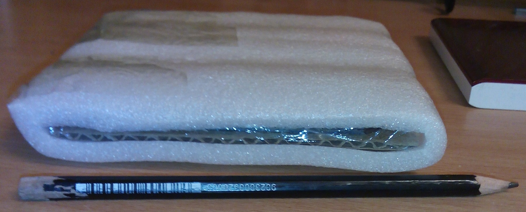

Наконец-то приехали солнечные элементы
Вес посылки с упаковкой 320 гр., вес самих панелек грам 200
Сейчас в поиске оптимального стекла под них:
- кварцевое ( как в часах/очках, тонкое и твердое, не нахожу производителей)
- обычное просветлённое ( как держит непогоду неизвестно)
- обычное каленое ( прозрачность хуже предыдущих, но проблем с улицой точно не будет)
