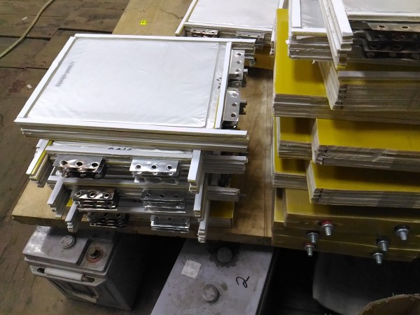

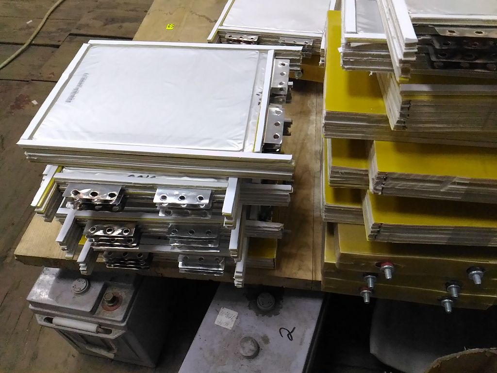

#40807Повідомлення 16 серп 2017, 17:53
Сборка монстров мелкосерийным производством. Один из самый надёжный вариантов: минимально горючие вещества, полная механическая сохранность пакетов, медный контакт с долговременной нагрузкой 200А. Собираем по схеме 1s4p. Конструкция выверена уже, более 1000 кВт*ч собранных ёмкостей.
P_20170727_174609.jpg [ 739.18 КБ | Переглядів: 8943 ]
