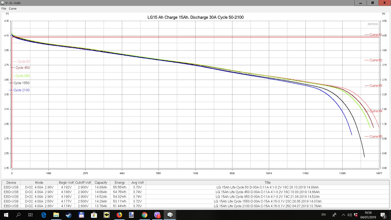

2100 циклов пакета LG15Ah
IMG-476d4427371e2c83b5a55281f051cb32-V.jpg [ 192.5 КБ | Переглядів: 8478 ]
