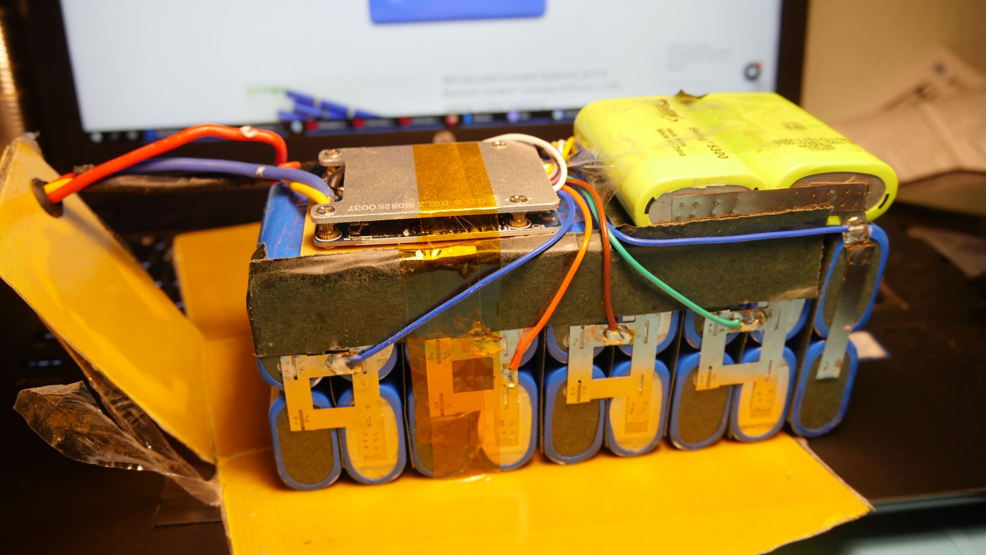

апну тему, заодно задам вопрос дабы темы не плодить - в теме не нашел фото разборки, судя по заголовку, Евеловской батарейки. Моя вчера после разряда отказалась заряжаться. Точнее висела на родной зарядке (которая 5-амперная). Ставлю на вел - включается и рисует разряженную батарейку. Позже вовсе перестала включаться. Меряю - 30.8 вольт. Зарядку не берет. Замерял отдельно сборки по 4 АКБшки - все 4.1-4.2 показывают. Я так понимаю, BMS'ка "все"?
Ну и разборка. если кому интересно. Снял на видео
https://www.youtube.com/embed/_MepE8GRhRc
кто-то знает, что за дивные левые элементы, коих 18 штук, присутствуют в оригинальной Евеловской батарее? Наряду с двумя таки "бостонами"

БМС туфтовая, если элементы целые есть смысл поменять. На Красную "Дали" с "Комон" портом

БМСка скорее всего жива. Почитал по китайским БМСкам на 12 вольт, которые коротнули и выдают 8 (схожий с моим случай видимо), там рекомендуют снова коротнуть и вроде иным помогает, но пока не риску сим заниматься

я в видео и статье это обсудил. Boston Sonata имею маркировку с двух сторон и без оной их найти нельзя. На этих батарейках нет ни с одной стороны маркировки, я нашел на каком-то китайском сайте точно такие же банки без опознавательных знаков. Печально что спустя столько времени это всплыло, вел-то у меня почти 2 года уже с ним ездил. Вопрос даже не в том что банки левые, по работе не заметил чтобы сказывалось (хотя не используя оригинальные как я могу объективно судить?), но с черта ль продавать-то под видом нано-технологий китайскую батарею? Спасибо, но китайские батареи 36/10 я на Ебее в боксах (не голый пак с элементом, а все как положено с креплением) новые по 100 у.е. повыхватывал. Думал себе на вел взять Евеловскую 15.6А, теперь понимаю что лучше в те же 200 баксов две китайских взять. Даже из китайских при износе элементов можно будет вернуть половину стоимости за счет продажи бокса/элементов, а здесь шиш вернешь - так как батарейка собрана из левой китайщины. Подождем ответа Евела на счей счет. Очень уж интересно, документы-то о покупке в их магазине у меня есть :)

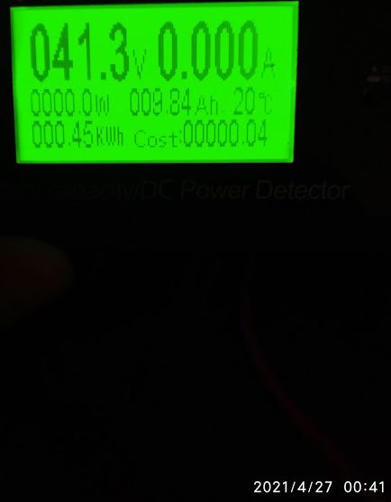

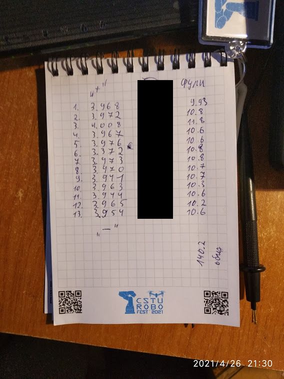

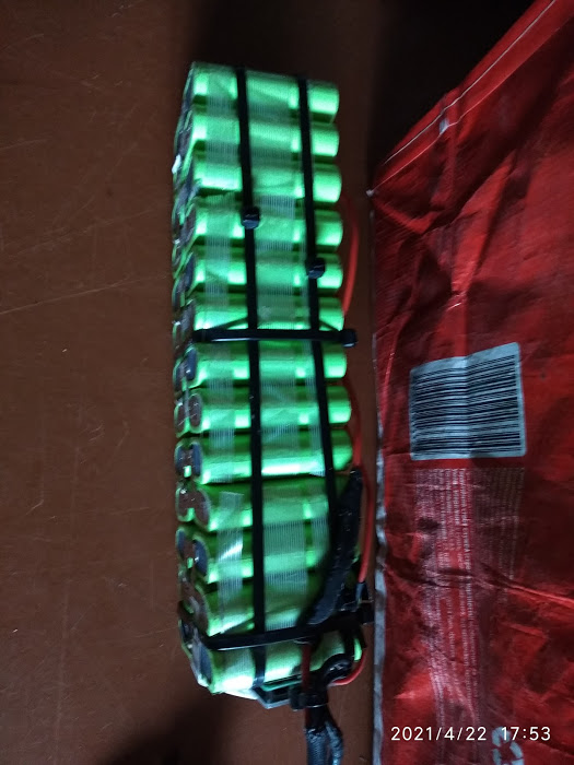

Если вкратце обратился человек с просьбой посмотреть батку перестала ехать :cry: долго.
Общий Вид.jpg [ 85.52 КБ | Переглядів: 12679 ]
По приезду наблюдалась вот такая картина... (Rвн замерено уже в самом конце перед контрольным разрядом после выравнивания)....
ЗАмеры по приходу.jpg [ 67.99 КБ | Переглядів: 12679 ]
:pfeif: :ja: всему виной дешман БМС без балансира, со слов человека батка откатала 3 сезона с 20А контром на 500ватном редукторе, и заряжалась 4А зарядным в основном.
Ну и как говориться после замены БМС на толковую с нормальным балансиром на 4,19в 55Ма, имеем вот такой результат для тока 0,5С на контрольный разряд. Комментировать не буду.....

Я правильно вижу, что там 3.3, 3.4В в середине списка? И именно по ним BMS вырубала разряд?
Батарея 2P13S ? Получается, даже после такого издевательства удалось "котлеты" восстановить. Живучие! :lachtot:
У меня на A016 сейчас 3P14S "Бостоны", и вроде как приличная BMS с балансиром. В прошлый раз как проверял (год назад), был ~~7 мВ разбег...

Именно она ))
