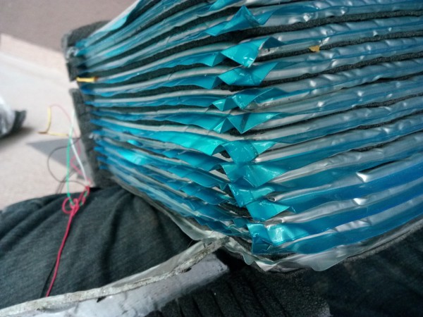

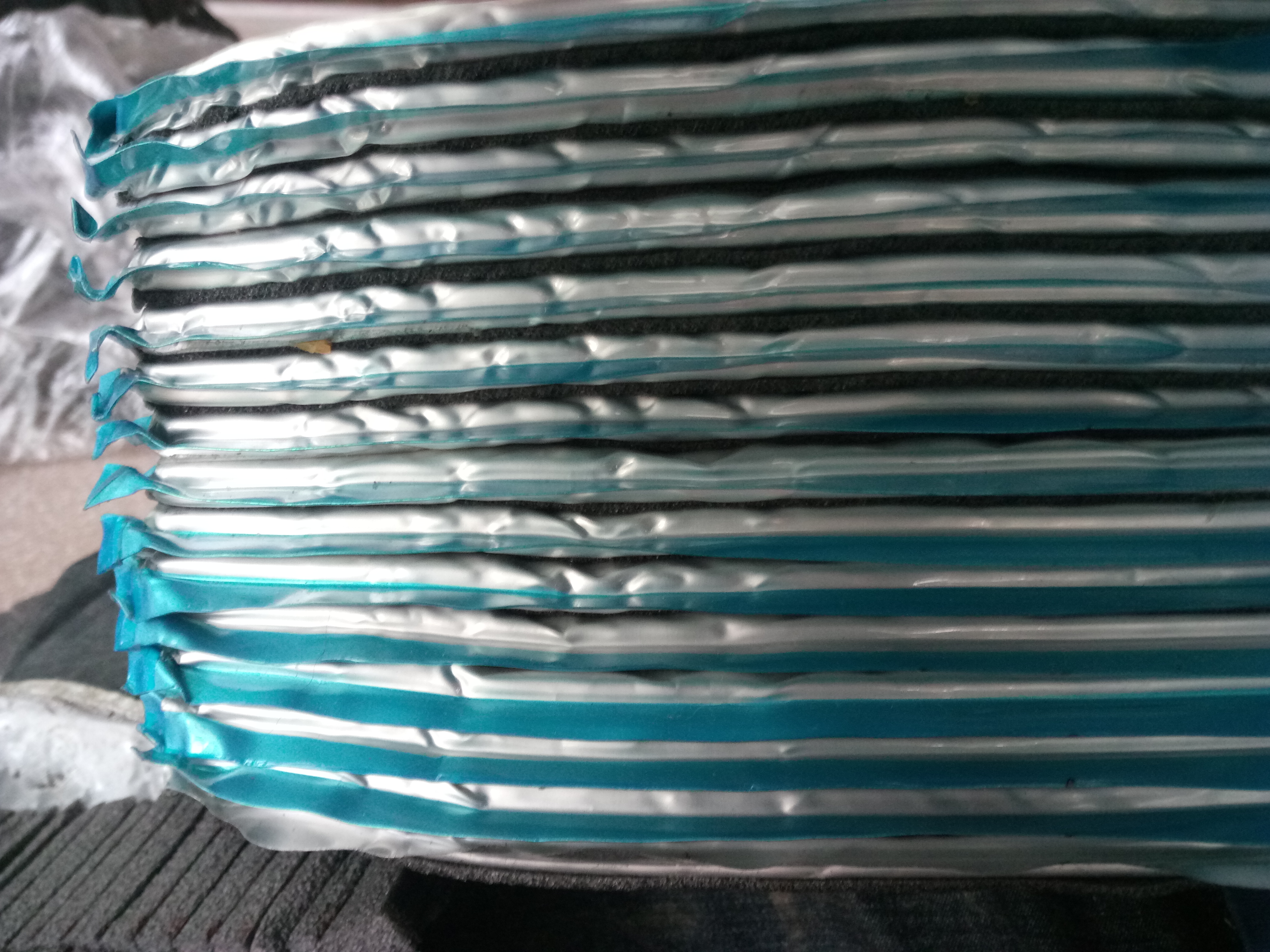

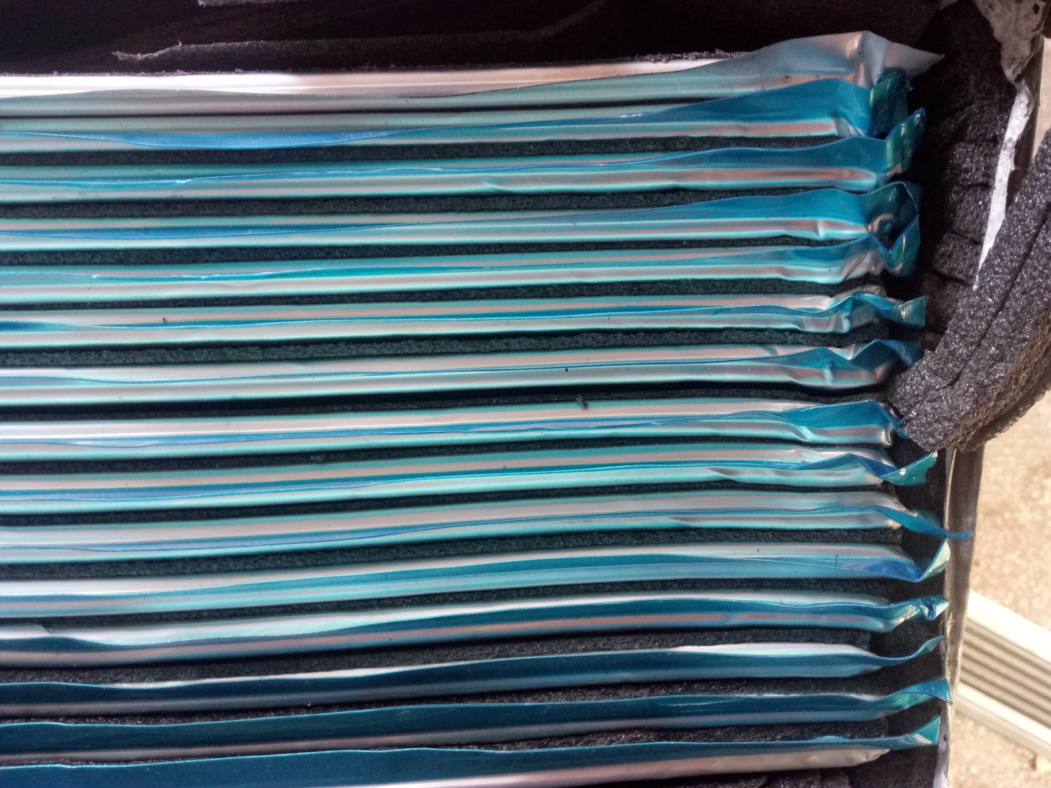

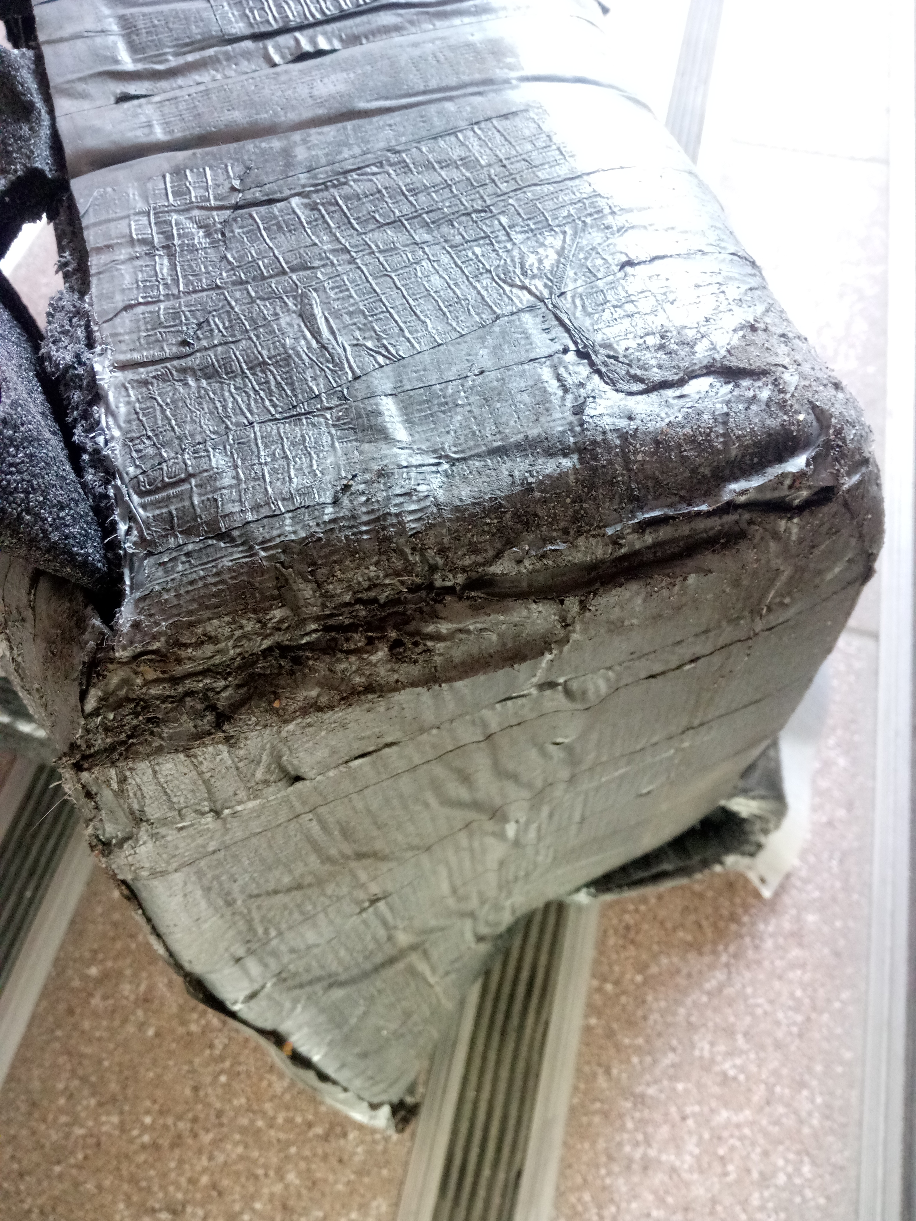

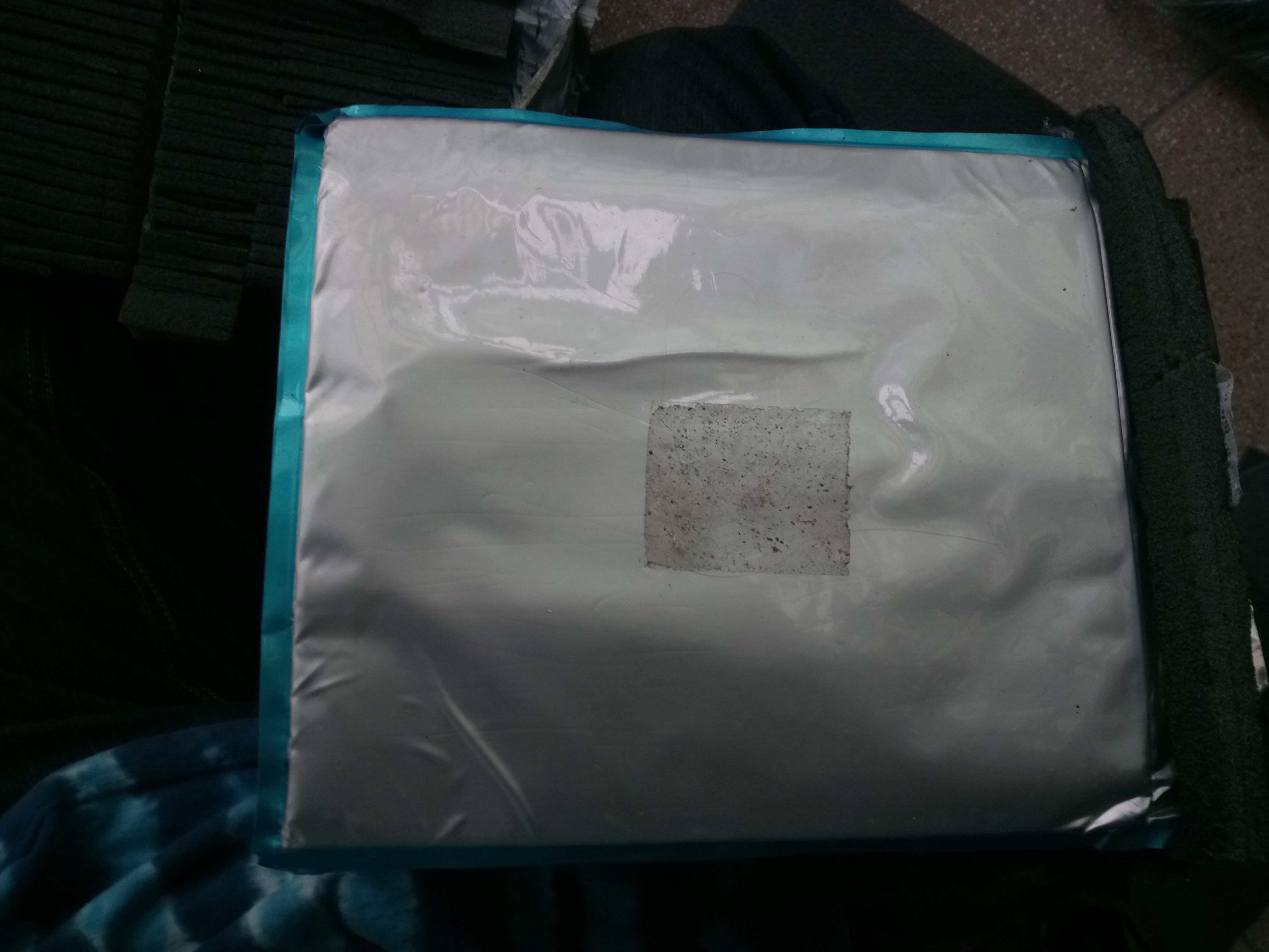

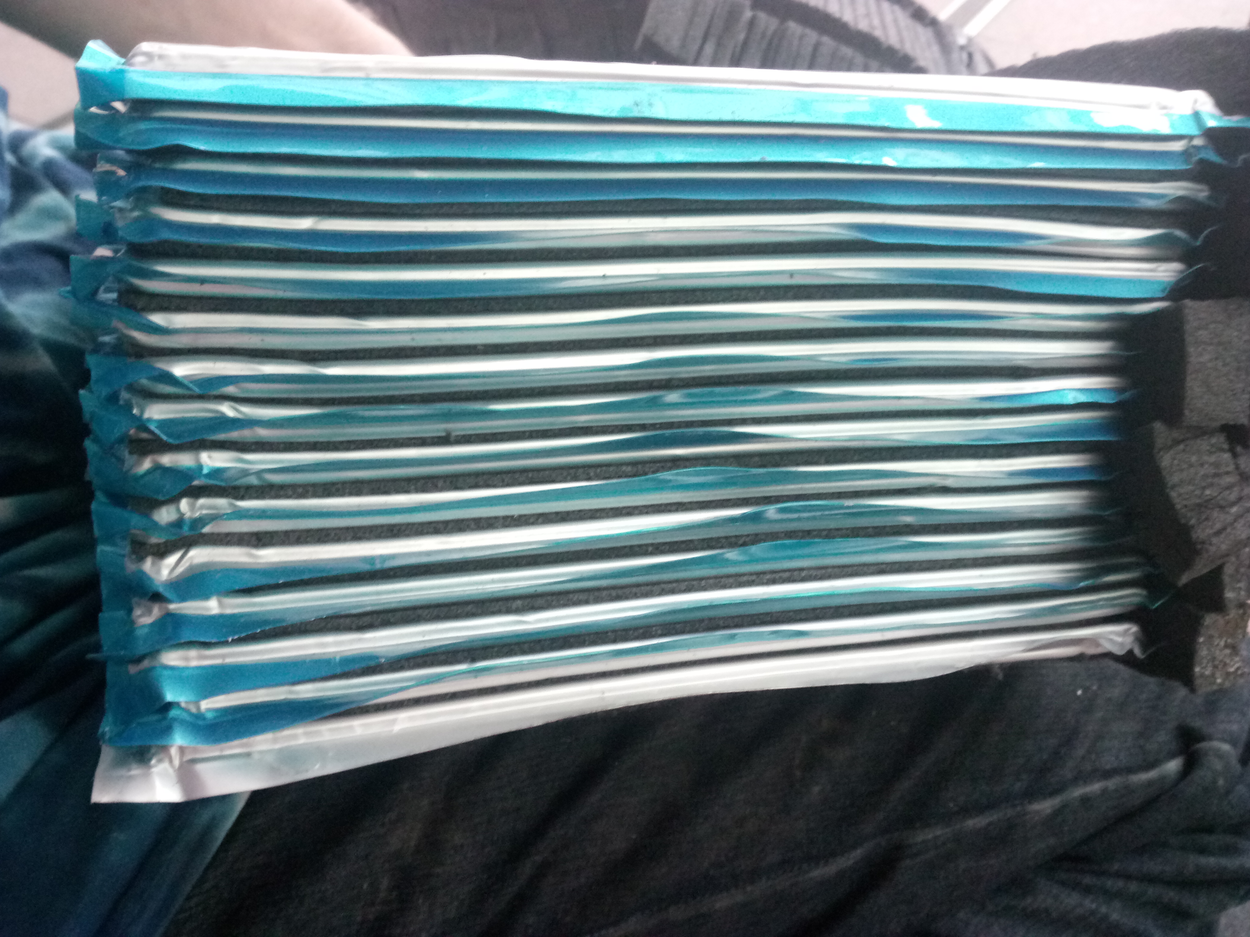

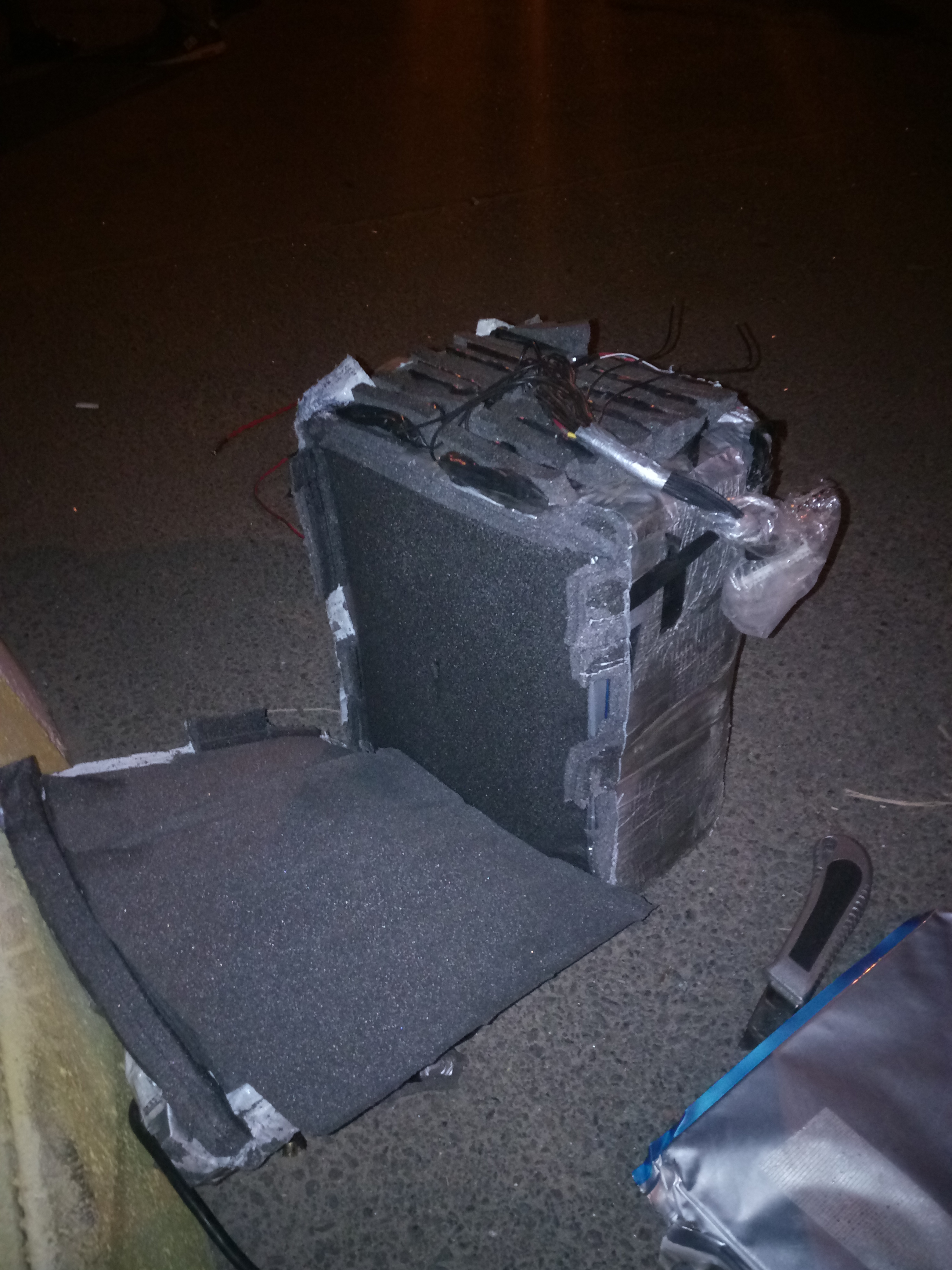

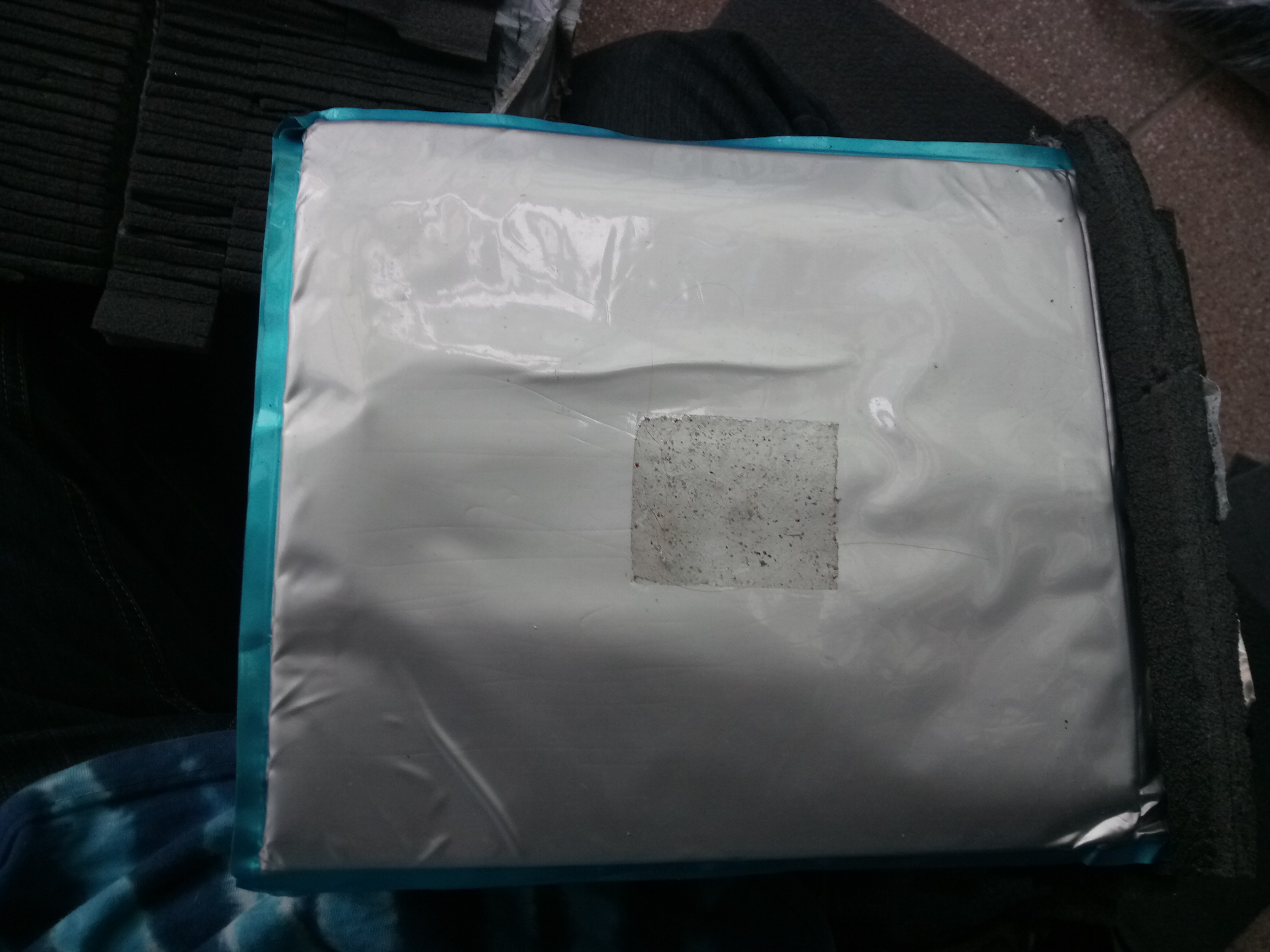

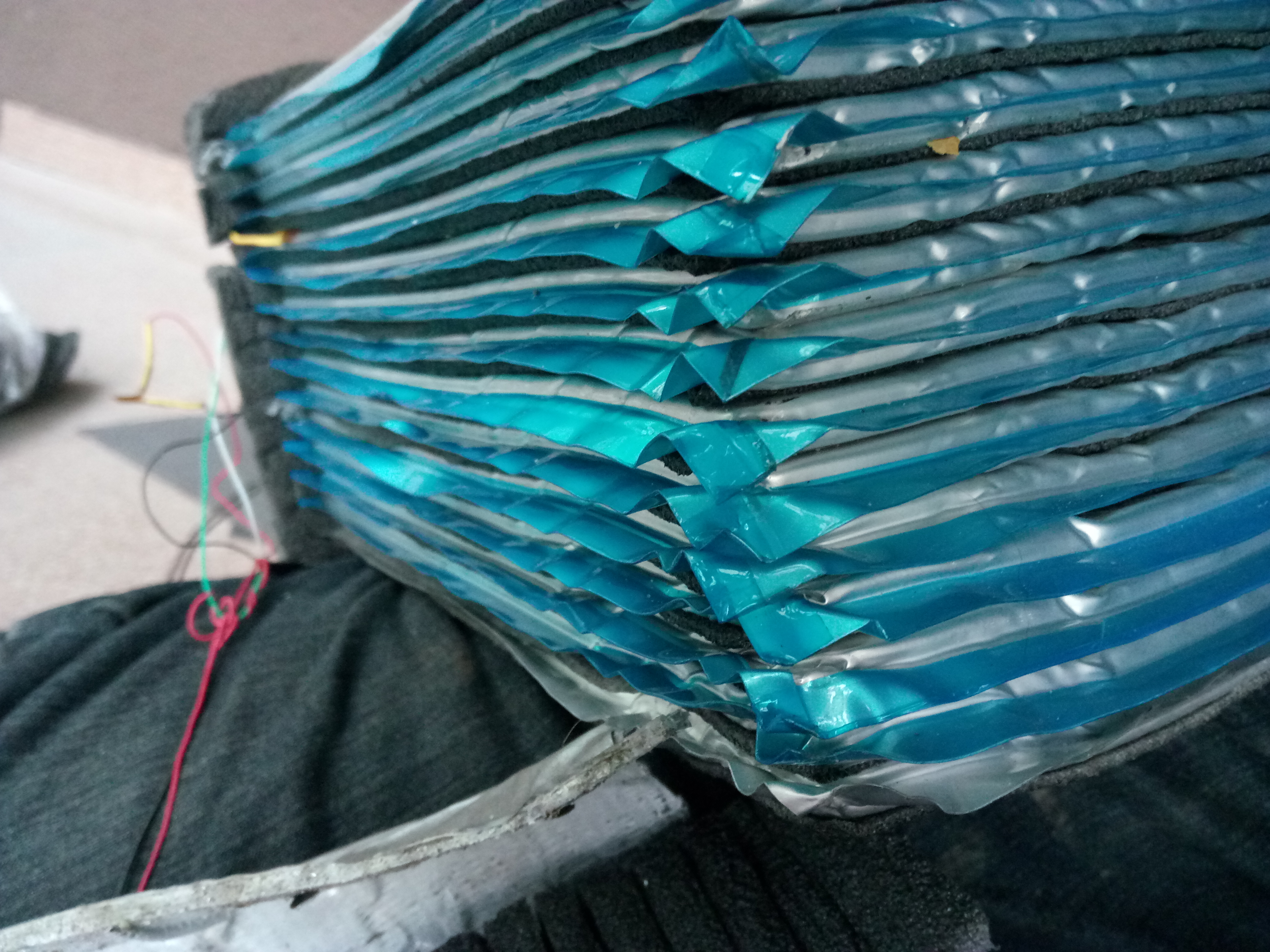

всем привет на днях попал в дтп и акб выбило из рамы на 7-10 метров полета 1 ячека сразу труп так как вырвало контактную пластину остальные вроде живы (на всякий случай храню пока вне дома ) планирую разобрать осмотреть все внимательно и тем что останется сделать стрес тест соответствен вопрос как какими токами гонять на разряд и заряд (ячейки закупка 2016 37а)
думаю первый разряд можно сделать и на пока собрано акб
IMG_20170716_222647.jpg [ 2.74 МБ | Переглядів: 8997 ]
IMG_20170717_095922.jpg [ 2.58 МБ | Переглядів: 8997 ]
Коментарій до файлу: труп
IMG_20170716_222724(1).jpg [ 1.54 МБ | Переглядів: 8997 ]
IMG_20170717_095855.jpg [ 4.21 МБ | Переглядів: 8997 ]

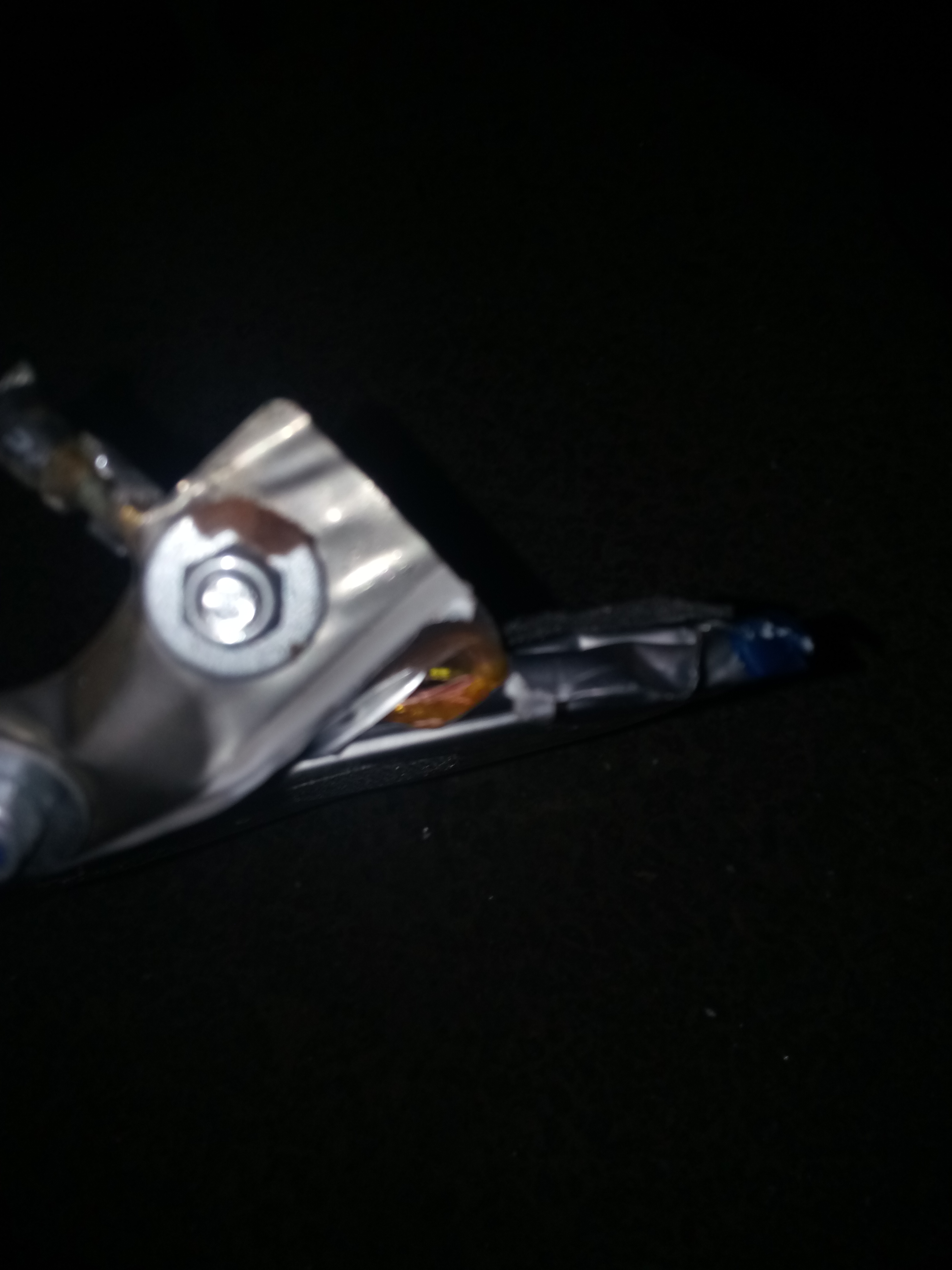

IMG_20170717_095805.jpg [ 4.11 МБ | Переглядів: 8997 ]

Как по мне, то дома - плохая идея! Еще до конца никто не знает их поведение и особенно после дтп. Хотя с виду с ними все Ок и уверен что будут дальше служить верой и правдой (кроме той одной)

Я сделал бы один-два КТЦ небольшими токами,1-3-5А- просто убедиться что все ячейки живы и берут/отдают приблизительно норму, и один-максимально приближенными токами к рабочим.

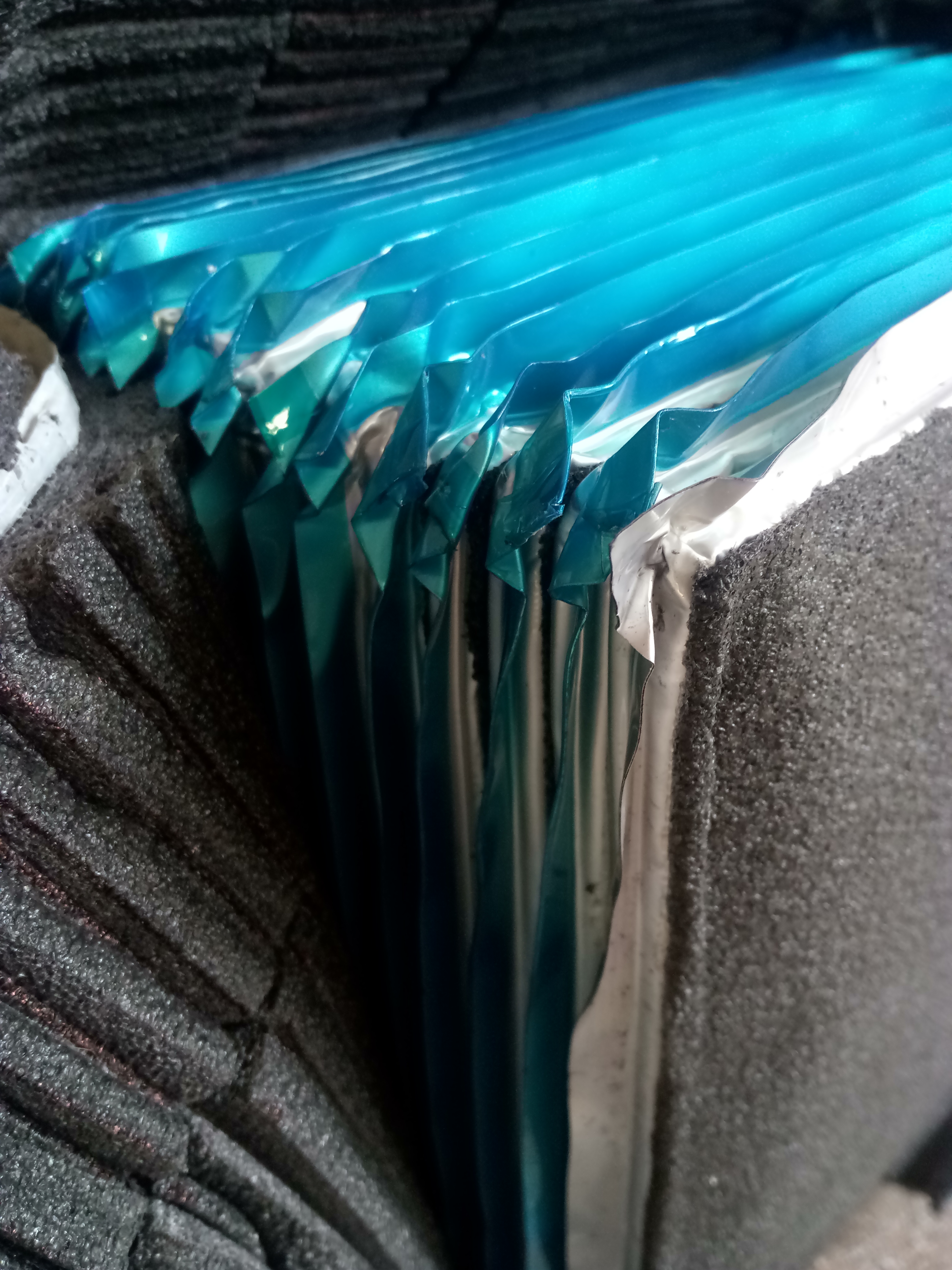

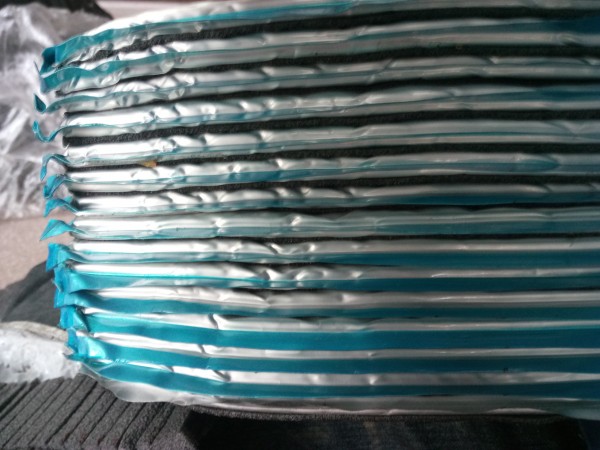

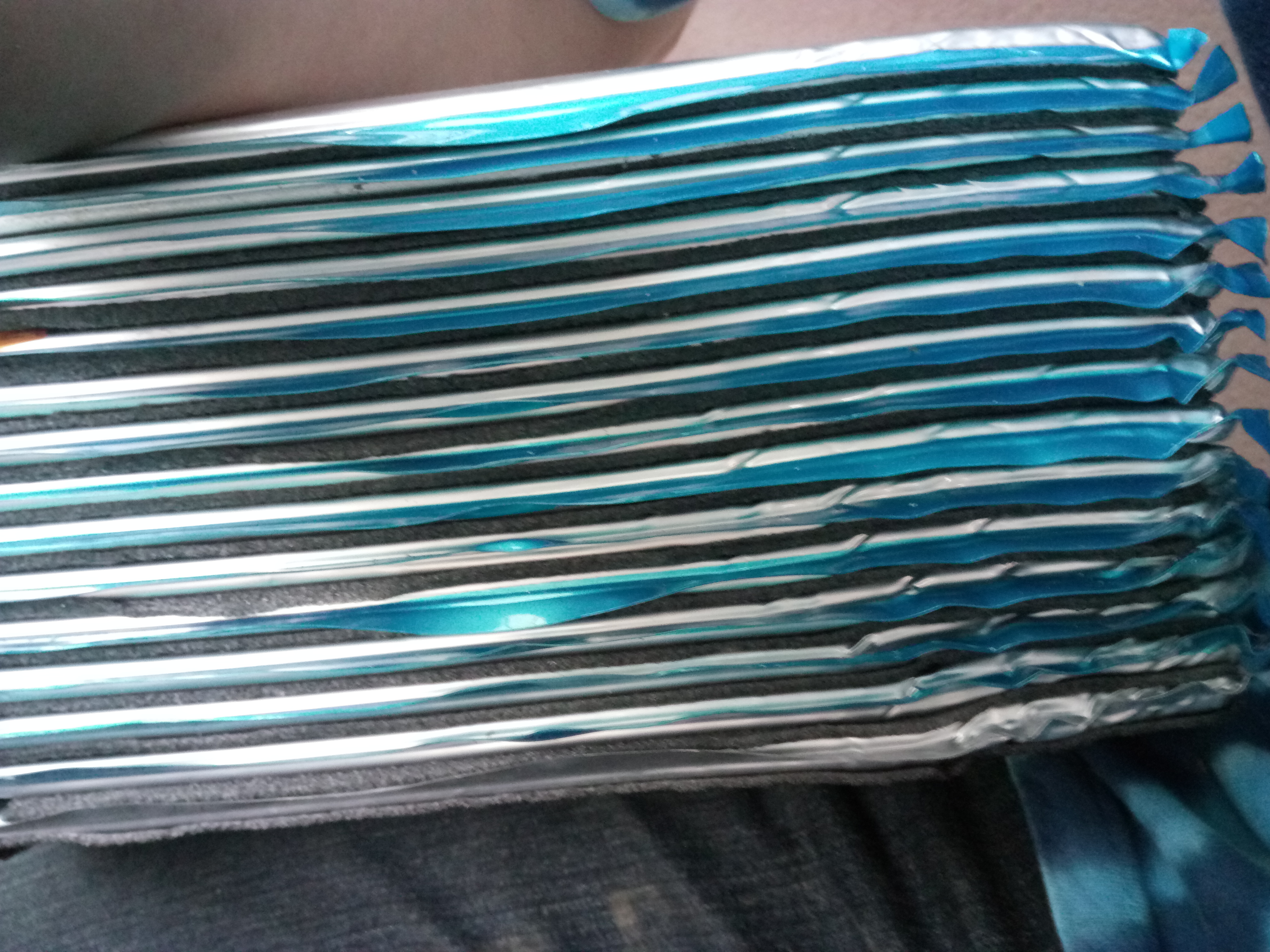

Еще немного фоток после месяца простоя акб на улице потёков нет как и следов разгерметизации
IMG_20170815_195831.jpg [ 3.39 МБ | Переглядів: 8864 ]
IMG_20170815_195918.jpg [ 3.53 МБ | Переглядів: 8864 ]
IMG_20170815_195958.jpg [ 3.31 МБ | Переглядів: 8864 ]
IMG_20170815_200014.jpg [ 3.33 МБ | Переглядів: 8864 ]
IMG_20170815_200029.jpg [ 2.1 МБ | Переглядів: 8864 ]
IMG_20170815_200034.jpg [ 2.25 МБ | Переглядів: 8864 ]

А как там состояние контактных групп.
На фотках нет и невидно что с местами пайки,
или там все механичсекие соединения под винт?

по два винта с гровером ,шайбой и самоконтрящимися гайками

Интересно, я отказался от самоконтрящихся гаек, т.к. они увеличивают толщину сборки.
Как я понял, крайний пакет, у которого вырвало контактную пластину, не разгерметизировался?

разгерметизировался

вот это плюс в карму пожаробезопасности монстров.
