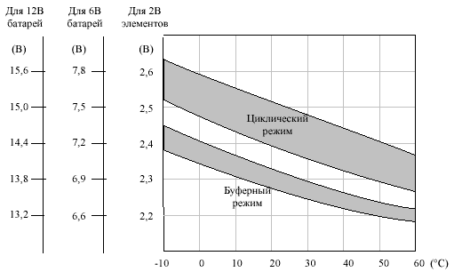

Должно быть 14В, как в обычном авто, при минусовой температуре может быть больше. При выключенном зажигании зарядку отключать, если не отключается, то 13,7В.
При стационарной подзарядке, а также при зарядке электромобиля - 14,5В, с отключением зарядки через час, примерно, после достижения 14,5В.
В электромобиле есть возможность предусмотреть автоматическое включение от тяговой (но не разряженной) батареи зарядки бортового аккума при снижении напряжения на нем ниже 12,2В.
Держать все время аккумулятор под зарядкой - неправильно.
DC-DC преобразователь логично бы настроить, чтоб свой максимальный ток начинал отдавать при просадке ниже 12,5В, чтоб аккум хоть как то участвовал в работе. При 13,5-13,7В чтоб давал 4-5 А, при 14В -около 0А.
Примерно так. Остальные подробности на картинке.
AGM зависимости между температурой и зарядным напр.png [ 6.25 КБ | Переглядів: 8689 ]
