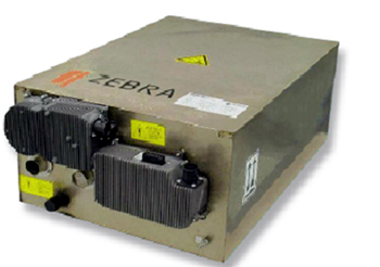

Технологія розроблена у 1985 році, і на даний час все ще є однією із найбільш перспективних для електротранспорта,
незважаючи на нові досягнення технологій, базованих на літії.
Відомі багато випадків застосування їх в Європейському союзі.
Її переваги:
* висока запасена питома енергія коло 120 Вт-годин/кг;
* висока кількість циклів перезарядки, не менше 1500;
* нечутливість до глибоких розрядок, та до перезаряду, перетриває навіть короткі замикання (!) без пошкодження;
* абсолютна нетоксичність, абсолютна вибухобезпека, висока механічна та електрична надійність;
* невисока базова вартість сировини та її доступність по цілому світі;
* найбільш екологічно безпечна технологія зі всіх промислово освоєних;
* проста і вигідна утилізація після закінчення ресурса.
Її недоліки:
* робота при високій внутрішній температурі, 270-350 град., звідси постійні втрати енергії коло 100Вт на підігрів електроліта;
* відсутність конкурентних виробництв - зараз лише одне підприємство серійно випускає ці батареї;
* відносно невисока питома потужність вихода, 170-180 Вт/кг.
Зовнішній вигляд серійної батареї Z5 виробництва компанії MES-DEA (Швайцарія):
5-zebra-battery.jpg [ 44.61 КБ | Переглядів: 4477 ]
Її специфікація від виробника
Специфікація модельного ряду батарей
