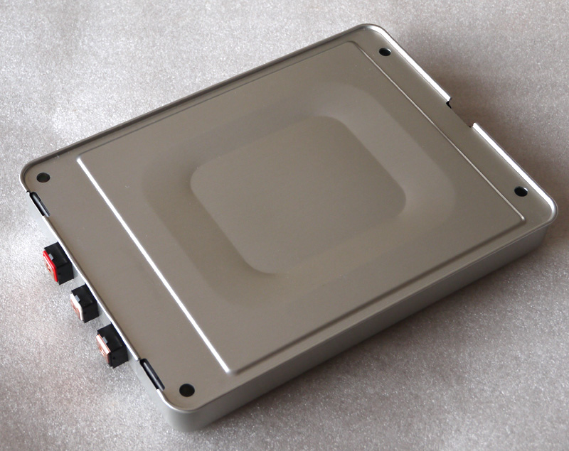

В общем навеяло очередными размышлениями и жизненной практикой. Итак по порядку....
Какие варианты оболочек мы имеем у литиевых аккумуляторов? Как правило три варианта:
- пластиковая жесткая оболочка
- мягкая оболочка
- металлическая оболочка
Из данных вариантов я больше всего эксплуатировал LiPo которые идут в мягкой оболочке. Существенные минусы у них вот в чем:
- мягкая оболочка сильно подвержена риску механического повреждения
- отсутствие клапана для стравливания излишнего внутреннего давления при газообразовании (по сути ячейка раздувается)
- при формировании ячеек в батарею (как правило стянутых термоусадкой или металлический бокс) плохая их вентиляция и возможность перегрева некоторых элементов, что ведет к их вздутию и потере емкости.
Существенным плюсом можно считать то, что ячейки можно делать практически разных размеров для формирования оптимального размера батарей.
Варианты исполнения элементов и батарей:
ячейка лития.jpg [ 13.91 КБ | Переглядів: 9313 ]
литиевый акк термо.jpg [ 100.92 КБ | Переглядів: 9313 ]
литиевый акк метал.JPG [ 180.47 КБ | Переглядів: 9313 ]
Аккумуляторы в жесткой пластиковой оболочке (типа Winston) представляет собой тоже, что и LiPo. Единственное их отличие, что ячейки в мягкой оболочке собраны в батарею и упакованные в жесткий пластиковый бокс. По сути каждый элемент в жесткой пластиковой оболочку представляет собой батарею соединенных параллельно ячеек. Внутренности их устройства можно посмотреть тут: viewtopic.php?f=32&t=554
Соответственно и все недостатки у них как и у LiPo.
Ячейка:
литиевый акк пластик.jpg [ 15.62 КБ | Переглядів: 9313 ]
Теперь аккумуляторы в металлической оболочке. Как правило выпускаются в виде цилиндров. Тут уже у некоторых элементов (если не у всех) наблюдается присутствие клапана для сброса газов, тем самым уменьшая риск их вздутия и взрыва. К тому же поврежденные ячейки проще заменить (хотя и найти поврежденный элемент в батарее не всегда просто). И стоять они могут значительно дешевле нежели ячейки LiPo или элемента в жесткой пластиковой оболочке .
Варианты исполнения:
литий ячейка метал.jpg [ 24.03 КБ | Переглядів: 9313 ]
литий ячейка акк.jpg [ 29.2 КБ | Переглядів: 9313 ]
Данный краткий обзор не является панацеей при выборе аккумулятора, но может некоторым и поможет ;)
