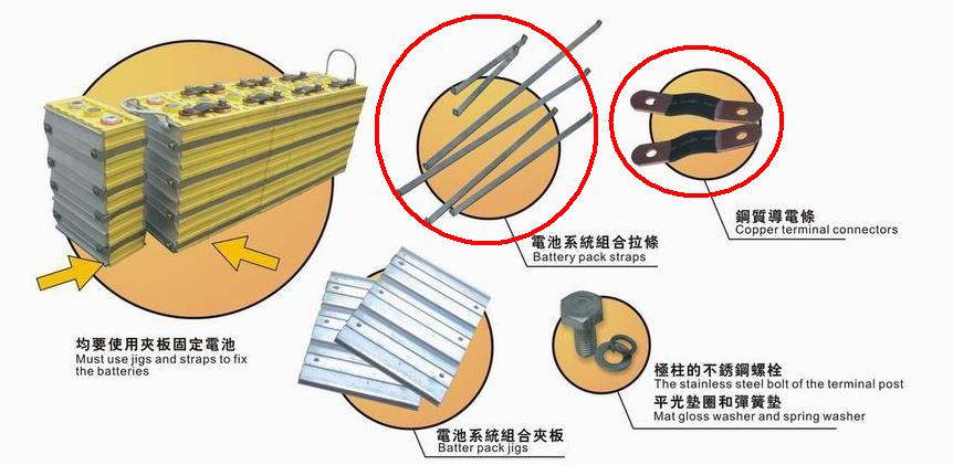

Подскажите пожалуйста.
Хочу брать Винстоны - 40 штук 90А.
Они предлагают 2 типоразмера на выбор.
A:143×68×218
B:143×61×218
В чём подвох?
И еще - предлагают коннекторы и некие ремни (straps).
Нужно ли их брать и в каком количестве?
connector jigs and straps1.JPG [ 57.37 КБ | Переглядів: 14056 ]
Пробег на LiFePo4 - 73000 км.

Что коннекторы, что стяжки (ремни) можно можно изготовить самому даже при некоторой кривизне рук.

Да можно обычной стальной лентой стянуть. Применяется для стяжки грузов на складах.

Ну , это вариант с серьёзным стяжным оборудованием.
Я стягивал маленькими талрепами ( ( в метизах -дешевые) , а фиксировал уже стянутые точечной сваркой.
..... Но, следующие Коллеги, делайте не как МЫ, а лучше Нас!
Так , собирая немалую и нелёгкую батарею, даже, если она будет в одном месте, Делайте, собирайте и стягивайте её, уже секционированной в унифицированные подъёмные блоки.
....Тогда, если придется, когда либо делать , профилактику, лечение,или даже замену ослабевшей ячейки, это не будет глобальной проблемой.
Думаю, что не стоит повторять и некоторых ошибок Автопрома, по ограничению или, даже отсутствию доступа к батарее ( кроме смертельных напряжений).
