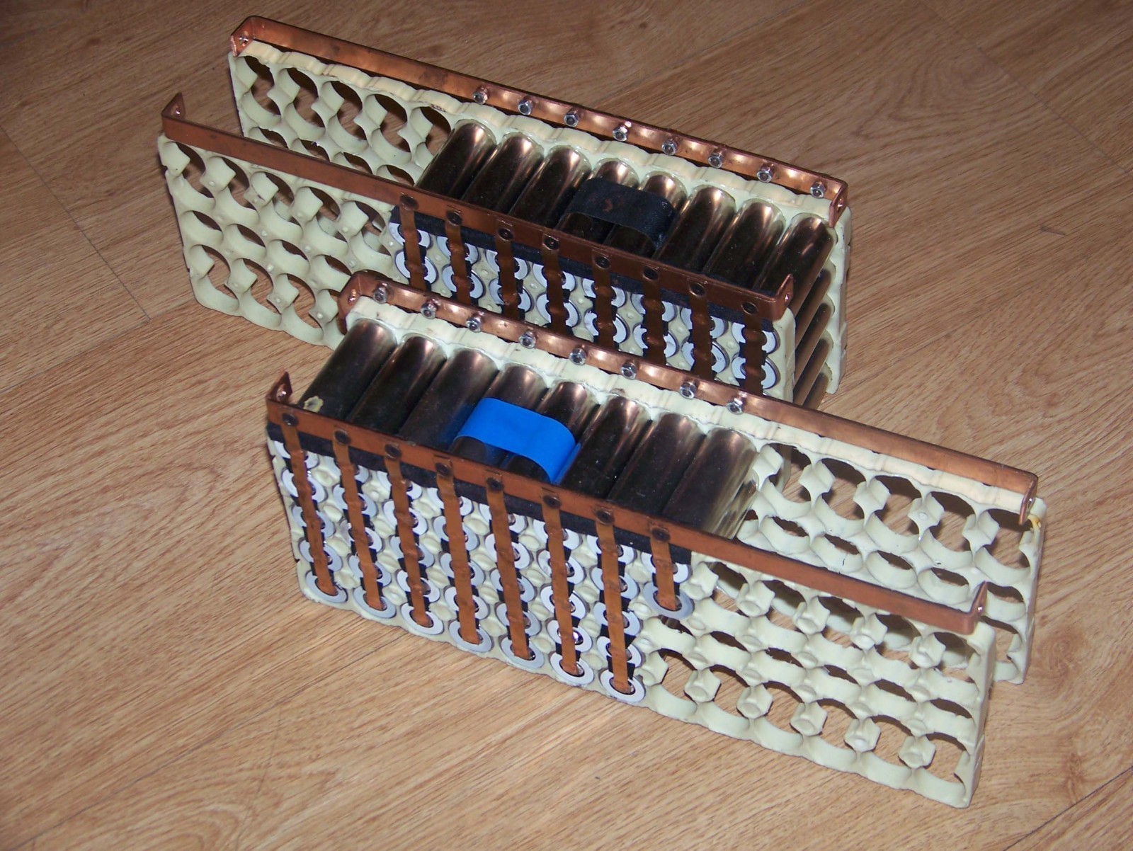

Пол ампера с ячейки по никель ленте с расчетом на минимум 15А не создадут никакой разницы нагрузки на ячейки. Не путайте с акком для е-байка, где емкость например 10-15Ач и токи в пике 30-45А, а лента 0,3мм×8-10мм в ролле шины :( . Я чуть позже покажу еще один вариант сборки для мото-авто ВВБ (с Нидерландов), который заинтересовал и меня. Так там люди уже годами ездят и после разборки одного блока емкость и вн.сопротивление примерно равны. А там три ряда по десять ячеек 18650 (новые ест-но) привареные никель лентой (я бы взял 4 ряда и еще уже для перегорания в случаи КЗ ячейки, хотя и такого сечения перегорит от токов от блока) к двум медным шинам по 10кв.мм, а токи в пике до 150А! Если шина достаточного сечения под определенные токи то и потерь не будет как и разницы в нагрузке ячеек.
Так делал один поляк и я конечно так же скажу что не считаю правильным такой вариант.
4zumhf.jpg [ 503.23 КБ | Переглядів: 16963 ]
А так делали голландцы. Если расстояние от ячеек к шине одинаковое и шина с хорошим сечением то все нормально.
foto 2_0.JPG [ 28.61 КБ | Переглядів: 16963 ]
#34339Повідомлення 27 бер 2017, 12:06
Голландский вариант в сборе:
blocks.JPG [ 32.78 КБ | Переглядів: 16915 ]
Установлен в Vectrix VX-1:
foto 2(1)_0.JPG [ 36.28 КБ | Переглядів: 16915 ]
30 шт. самсунгов 29е в параллели/блоками и 36 блоков последовательно. Вместо NiMh 122В 30Ач теперь Li-Ion 133В 87Ач. В новых версиях так же стоял лифер на 50Ач, но что самое примечательное, люди обновляли прошивку ЗУ на литий и добавляли БМС.
П.С: подобные блоки в формате 3 ряда по 12 ячеек (36шт в блоке) и в 4 ряда по 10 блоков идеально помещаются всего в один передний ящик саксо/п106 (где 6шт 6В 100Ач блоков никеля было). Для сравнения с теми же самсунгами (лучше конечно с тесла банками) можно получить - 148В 104Ач АКБ весом около 72-73кг. Убрать все 20 блоков никеля и авто будет легче на 200кг! А энергетическая емкость будет 15,4кВтч, напомню что занято места будет только 6/20. В резерве еще задний ящик где 11 блоков никеля было, ну и ящик под капотом где 3 никель блока было.
