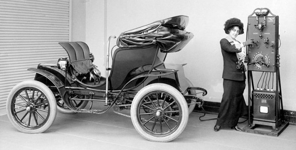

#65604Повідомлення 11 вер 2018, 00:38
мне кажется старинные автомобили заряжали большими токами
fb.jpg [ 68.19 КБ | Переглядів: 10637 ]
