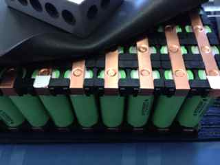

Понравился один вариант сборки литиевых батарей с цилиндрических ячеек в формфакторе 18650.
Правда я противник пайки, имхо лучше лента+сварка.
Есть ссылки на 3D модели пластиковых держателей для печати.
http://www.thingiverse.com/thing:1729730
https://www.tinkercad.com/things/lft19z ... b-no-skirt
#34295Повідомлення 25 бер 2017, 19:14
Красиво , но не правильно.
#34300Повідомлення 25 бер 2017, 20:47
Что именно не правильно?
#34302Повідомлення 25 бер 2017, 21:42
На видео банки уже сварены парами, а пайка к ленте между элементами ничем им не грозит, поскольку зная плохую теплопроводность никелевой ленты, могу сказать, что до элементов критическая температура расплавленного припоя не дойдет.
Я сейчас паяю батарею из 182 банок прямо к корпусам банок, вот это наверно действительно неправильно, но приходится пока так.
Наличие кучи разъемов мне не нравится, но видимо для оперативной замены ячеек это компромиссная необходимость.
По топологии сопротивления соединений в плане распределения токов, особого криминала не вижу.
А так, красивое модульное решение собрать из говна конфетку.
Кстати, сначала подумал что подписанные емкости у них на банках фантастически завышенные, а потом понял что это емкость на две банки.
#34304Повідомлення 25 бер 2017, 23:46
Выводные клеммы "модуля" сделаны с одной стороны , тоесть ближние к клеммам элементы будут больше нагружены , чем дальние.
Правильнее было бы клеммы располагать по диагонали.
И второй момент - сборка самого модуля велась спарками элементов без учета их попарной компенсации емкости.
Это видно если внимательно следить за манипуляциями во время вставляния спарок в холдеры.
Тоесть , автор берет спарки элементов по очереди , начиная с самых сильных по емкости и последовательно заполняет ими холдеры.
А должен заполнять попарно , тоесть , одну самую сильную спарку и параллельно ей, самую слабую.
В данном же варианте имеем - самые сильные спарки элементов стоят в самой дельней позиции от клемм , а самые слабые - возле клемм .
Это им грозит перегрузкой , нагревом и ускоренной деградацией.

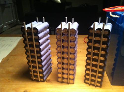

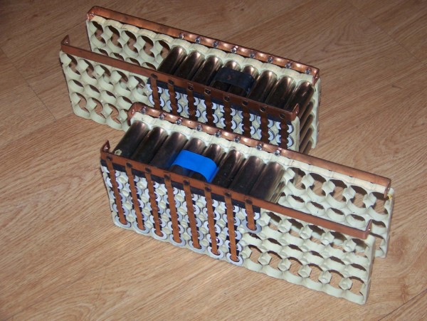

Пол ампера с ячейки по никель ленте с расчетом на минимум 15А не создадут никакой разницы нагрузки на ячейки. Не путайте с акком для е-байка, где емкость например 10-15Ач и токи в пике 30-45А, а лента 0,3мм×8-10мм в ролле шины :( . Я чуть позже покажу еще один вариант сборки для мото-авто ВВБ (с Нидерландов), который заинтересовал и меня. Так там люди уже годами ездят и после разборки одного блока емкость и вн.сопротивление примерно равны. А там три ряда по десять ячеек 18650 (новые ест-но) привареные никель лентой (я бы взял 4 ряда и еще уже для перегорания в случаи КЗ ячейки, хотя и такого сечения перегорит от токов от блока) к двум медным шинам по 10кв.мм, а токи в пике до 150А! Если шина достаточного сечения под определенные токи то и потерь не будет как и разницы в нагрузке ячеек.
Так делал один поляк и я конечно так же скажу что не считаю правильным такой вариант.

А так делали голландцы. Если расстояние от ячеек к шине одинаковое и шина с хорошим сечением то все нормально.

#34339Повідомлення 27 бер 2017, 12:06
Голландский вариант в сборе:

30 шт. самсунгов 29е в параллели/блоками и 36 блоков последовательно. Вместо NiMh 122В 30Ач теперь Li-Ion 133В 87Ач. В новых версиях так же стоял лифер на 50Ач, но что самое примечательное, люди обновляли прошивку ЗУ на литий и добавляли БМС.
П.С: подобные блоки в формате 3 ряда по 12 ячеек (36шт в блоке) и в 4 ряда по 10 блоков идеально помещаются всего в один передний ящик саксо/п106 (где 6шт 6В 100Ач блоков никеля было). Для сравнения с теми же самсунгами (лучше конечно с тесла банками) можно получить - 148В 104Ач АКБ весом около 72-73кг. Убрать все 20 блоков никеля и авто будет легче на 200кг! А энергетическая емкость будет 15,4кВтч, напомню что занято места будет только 6/20. В резерве еще задний ящик где 11 блоков никеля было, ну и ящик под капотом где 3 никель блока было.

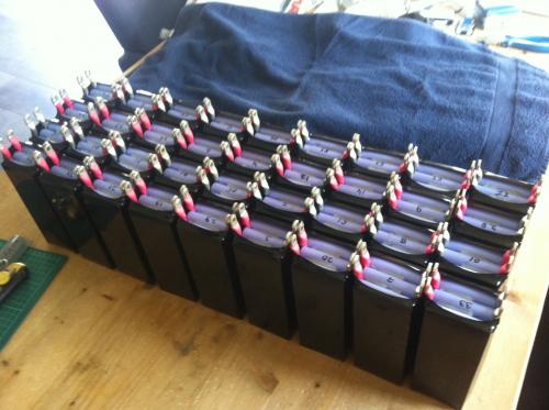

Еще один вариант))

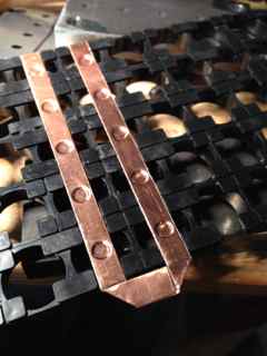

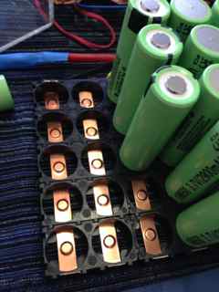

#34930Повідомлення 16 квіт 2017, 16:09
Что только люди не придумают))
