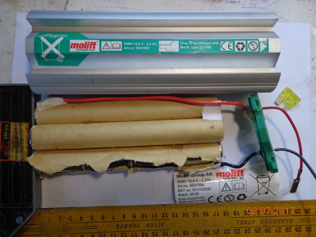

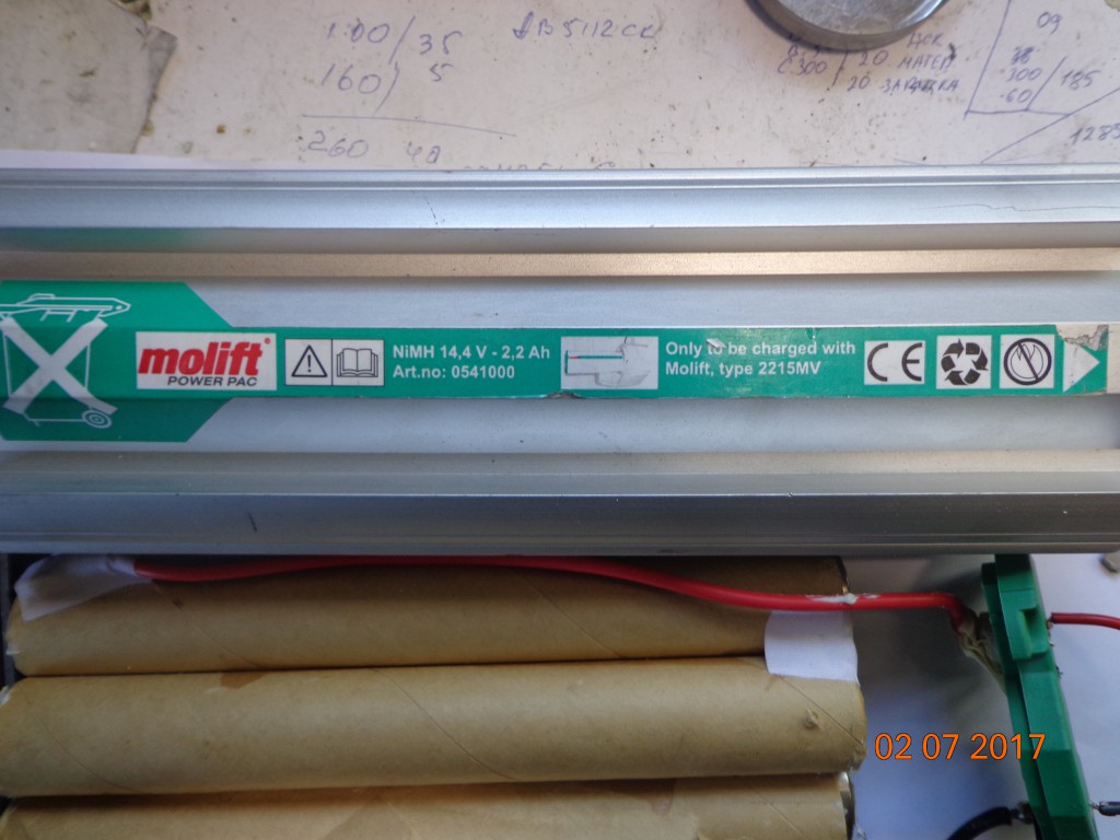

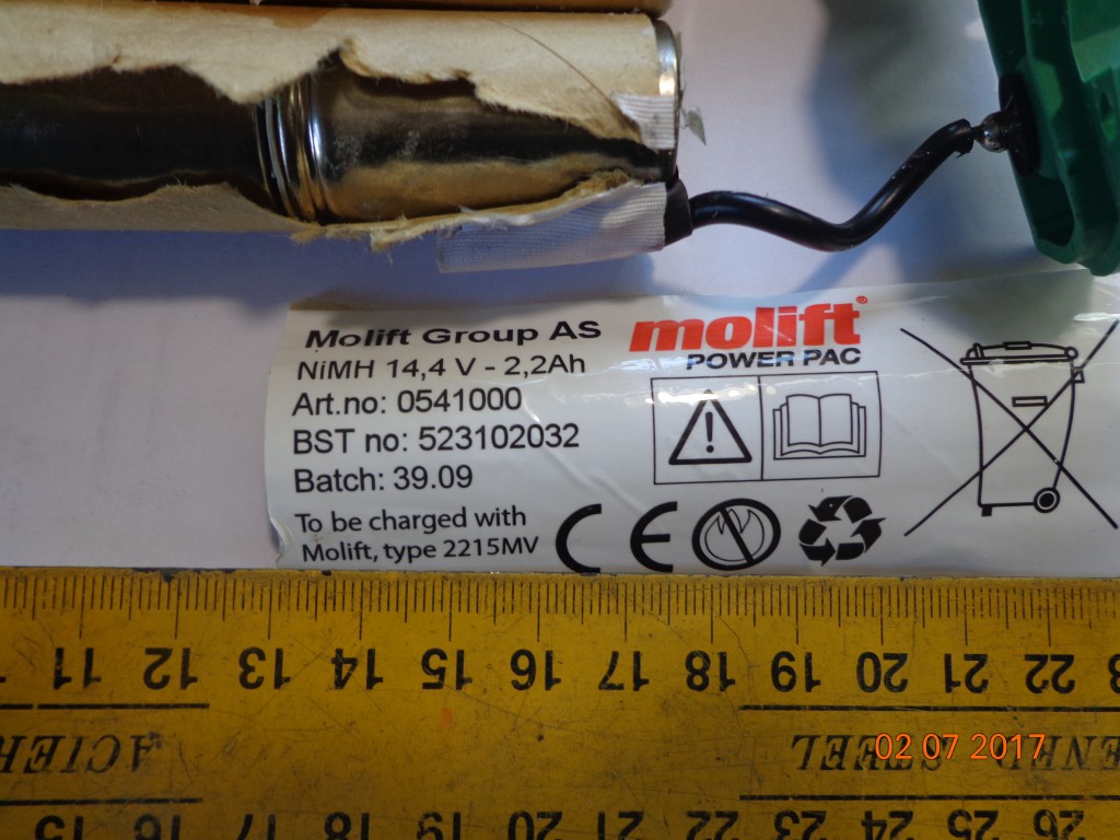

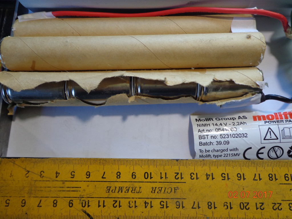

Наш инвалидный дом в качестве гуманитарной помощи получил подьемники для больных. Работают они от АКБ,которые дохлые. Целяком такие нагуглить не смог,разобрал. Состояние остальных не знаю,но 3шт элемента мертвые,может кто поможет(элементами,сылкой на них...).Каким током их нужно заряжать?(зарядников в комплекте не было)

Не знаю - що за підйомник? Які ТТХ?
Бірка на фото АКБ 14,4 вольт, 2,2 ампер-години.
Основне - це напруга та струм споживання.
Підходить автомобільний стартерний АКБ або АКБ від комп'ютерного блоку безперебійного живлення.
Можна спробувати підключити блок живлення (щось типу пуско-зарядного або зарядного пристрою на 12 вольт).
Можна і літієві АКБ поставити. Але для них треба БМС або інша плата контролю.
Можна нікель-кадмієві або нікель-марганцеві або нікель металгідрідні. Як оригінальні. Але ці акумулятори малої ємності, з обмеженою кількістю циклів роботи. Потребують температурного контролю. Хіба що 2-3 акумулятора таких підключити паралельно.
Що до ваших оригінальних акумуляторів - тут почитайте.
Загальне правило - менший струм - краще для довговічності акумулятора.
Спробувати заряджати проблемні банки окремо. Там 1,5 вольт на банці.
Скласти з двох акумуляторів один.

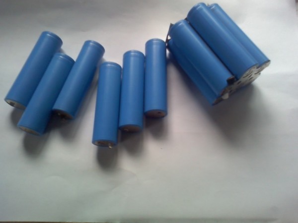

#38874Повідомлення 11 лип 2017, 14:09
Огромная благодарность Григорию с Ковеля :bravo: в спонсирование проекта помощи инвалидам АКБ 18650
