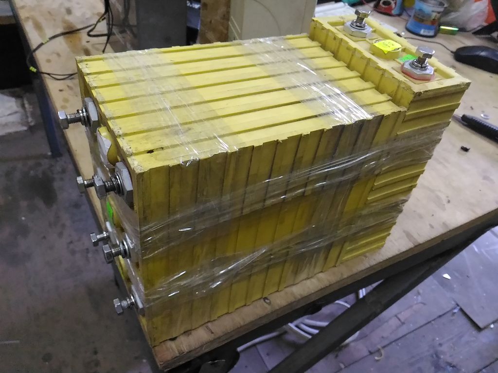

Решил собрать в Кенгу 12-вольтовый аккумулятор "по феншую" - на литии. Достались мне лиферы Винстон с остаточной ёмкостью 65-70Ач от 100 номинальных. Четыре друг на друге не помещались по высоте, но зато один отлично стал сбоку. Итого размеры от свинца почти не отличаются. Собрал на балансировку:
P_20170812_155249.jpg [ 692.58 КБ | Переглядів: 12586 ]
Для макетирования скреплял скотчем, а уже потом обжимал полосами из нержавейки. Полосы для эстетики упрятал в термокембрики, а вот скотч содрать так и не удосужился :roll:

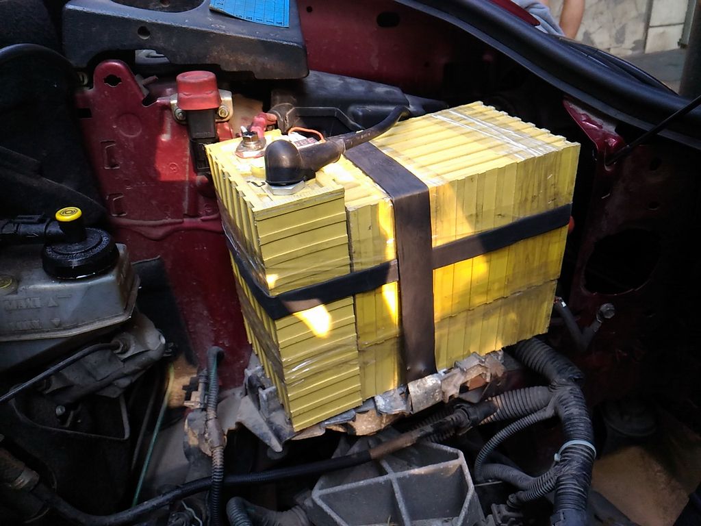

Лифер греть до -20 не нужно ) главное, не заряжать в минус.
моя Smart BMS
