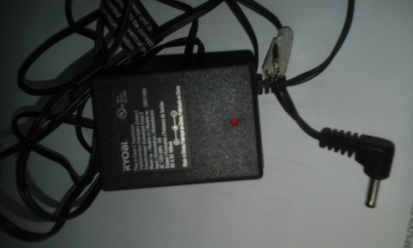

Коллеги - имею такое ЗУ.
Что на фото.
20170920_170611[1].jpg [ 556.06 КБ | Переглядів: 6441 ]

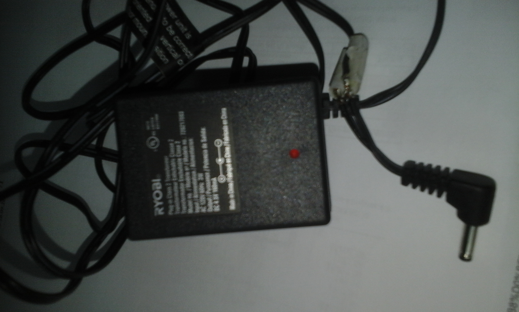

Но только сейчас рассмотрел что оно по входному напряжению 120 В (60 Гц) американский стандарт. Наверняка его спалили, так как не заряжает электроотвертку.

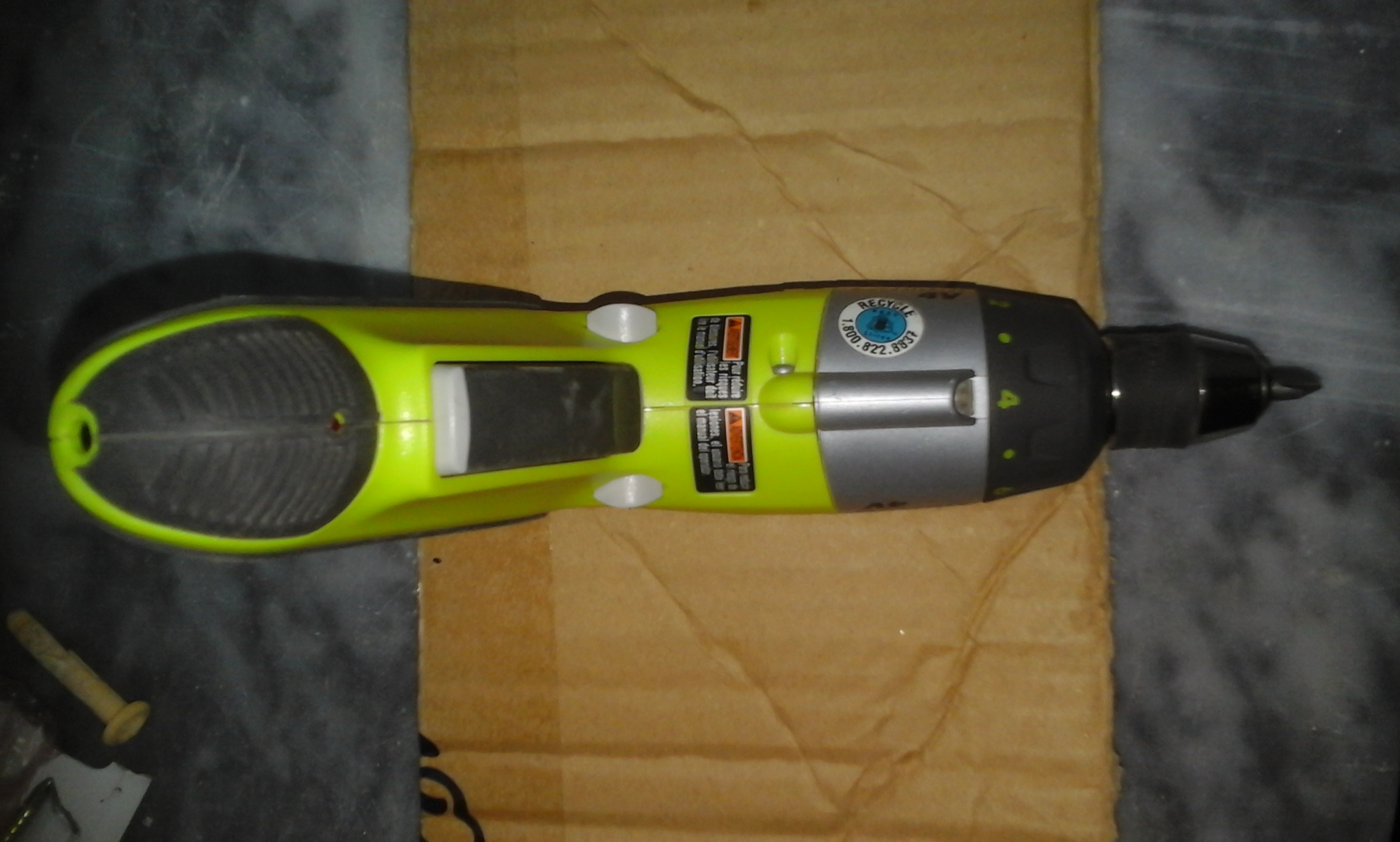

Можно ли заряжать такую отвертку напряжением ЗУ DC 7,5 V 400mA?
20170920_084923[1].jpg [ 544.94 КБ | Переглядів: 6441 ]
20170920_085007[1].jpg [ 534.93 КБ | Переглядів: 6441 ]

Ответ у Вас в подписи :)
Если там литий без защиты, то лишитесь акума и возможно и отвертки.
моя Smart BMS
 Заголовок повідомлення: Re: ЗУ DC 4,5 V 160mA
#42552Повідомлення 20 вер 2017, 17:12
Звідки: Львів
Дякував (ла) 45 Подякували 65

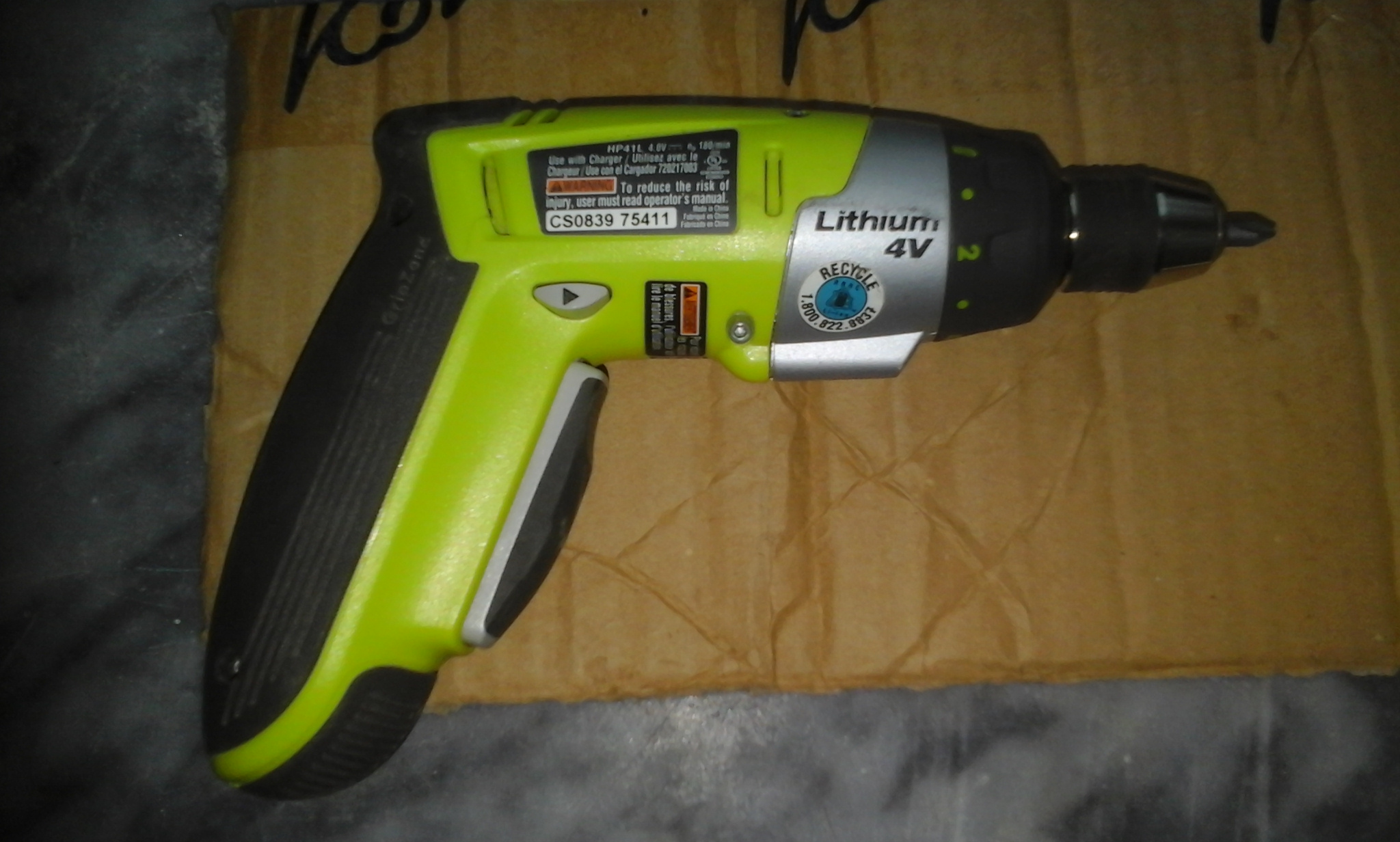

Напис на корпусі - літій, 4 вольти.
Тобто 3,7?
Беремо зарядку до мобільника. Або 2-3 паралельно. Менший струм зарядки - довгий час зарядки - довгий строк експлуатації акумулятора.
Або шукаємо на базарі блок живлення/зарядку з потрібними параметрами.
Руслан и Людмила писав(ла):
Можна спробувати. Для швидкої зарядки - якщо така потрібна. Гарантію ніхто не дасть. На свій ризик.
Зарядні для мобільних телефонів також мають іноді вищу напругу. Але в телефоні є БМС або інший контролер заряду.

Що значить коллектив - це сила.
Дійсно звичайна ЗУ для телефона і маю щастя.
Хвост від штатного ЗУ відріжу і приеднаю до ЗУ мобілки (маю таких багато).
А час зарядки - куди треба поспішати коли ловимо комах?
#42615Повідомлення 21 вер 2017, 20:00
Все современные телефонные зарядки - 5В! Как бы чего не вышло...
#43159Повідомлення 02 жовт 2017, 15:28
Дякую за підказку.
Зарядив я дрель ЗУ з напругою в 5 вольт.
В середені викрути на АКБ е обмеження по заряду, індикатор згас після закінчення зарядки,
і я вимкнув ЗУ, яким доречі заряжаю АКБ в малих акустичних колонках, там так само літіева АКБ на 3,7 вольт.
