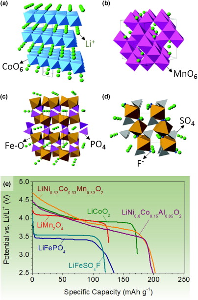

Нашел вот такую интересную сравнительную диаграмму разряда разных литиевых акков.

прикольно. давно такую искал. первые впечатления:
- энергоэффективность на грамм веса ли-марганца почти не превышает ли-фер (нижняя шкала)
- линия разряда традиционных ли-марганца и ли-кобальта на отрезке 80-10% намного менее ниспадающая чем это обычно указывается.
- титанату места не нашлось
- новые гибридные технологии имеют тенденцию к повышению напряжения ячейки до 4.5-4.7В, но при этом разница 100-10% просто пропасть
Тоже сначала на это обратил внимание, но потом понял, что это емкость в Аампер*часах. Общий "запас" нужно смотреть с учетом напряжения, по этому смотреть на "площадь", очерченную графиком разряда (проинтегрировать). И видно, что манганат более чем в полтора раза более емкий, чем железофосфат :) Но до HV химии (LiNiCoMnO2) ему далековато. Но кобальтовая химия помимо своих шикарных характеристик более подвержена старению и более огнеопасна. Правило "тише едешь - дальше будешь" справедливо применять к литевым элементам ) А вот о случаях возгорания никель-кадмиевых (1,2В) я не владею информацией ))

Характеристики даны для разряда малым током, где-то 0,1С.
Для LiMn2O4 график неправильный - загиб в конце разряда начинается не с 3,9В, а 3,6В, и буде больше похож на своих новых "братьев", чем на ферум-фосфат.
dimademch2012 писав(ла):
ничего не пропасть, нормальная характеристика. Очень похоже на удлиненную характеристику привычных "консервов" (основная расходуемая емкость в диапазоне 4,4-3,5В (4,6-3,7В) против 4,1-3,6В у консервов).
