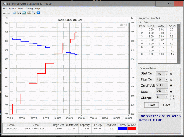

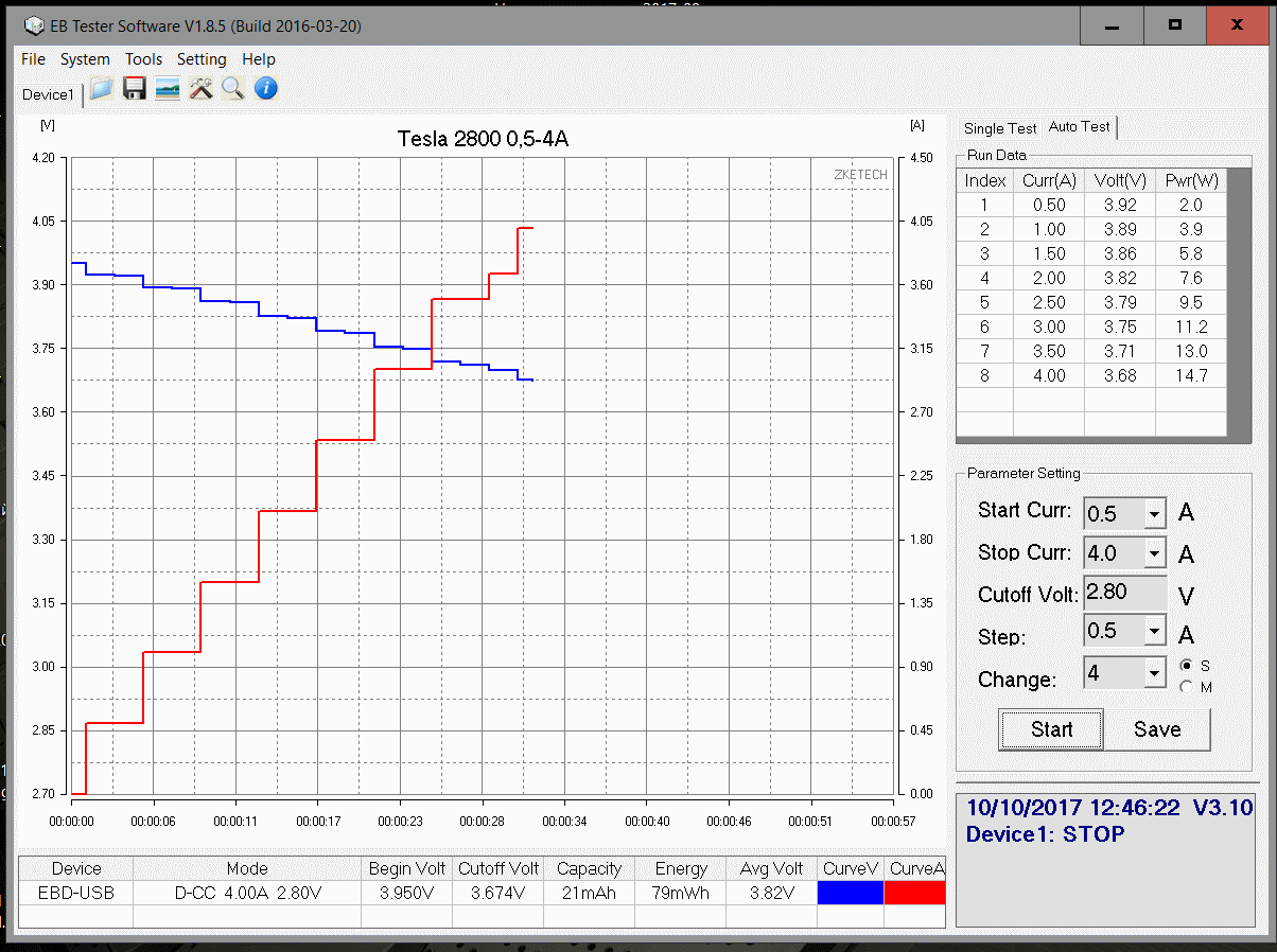

1 на холодную. Взял с коробки аккумулятор, нагрузил током от 0,5 до 4А и внес данные в таблицу. Получил 70mR
Из коробки..gif [ 99.08 КБ | Переглядів: 10433 ]

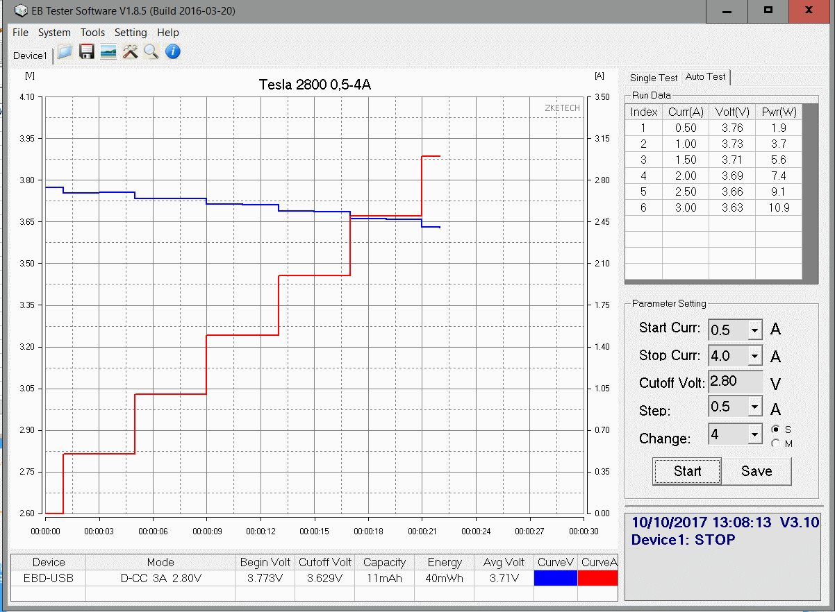

2. Тот же аккумулятор нагрузил предварительно током 4A в течении 1 минуты. Отключил нагрузку и в течении 5 секунд включил тест. Внес данные в таблицу. Получил 38mR
Предварительно нагруженный на 4А в течении 1 минуты..gif [ 95.51 КБ | Переглядів: 10432 ]

Относительно данных с ступенчатых графиков - у меня другие цифры получились.
Как именно вы счтиаете?
Это не корректное измерение , так тест не делают.
Аккумулятор должен отстояться не мение 1 часа или после зарядки или же после снятия с него нагрузки , если тест делаться на не полностью заряженном аккуме, а на частично разряженном.

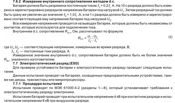

Если уж быть абсолютно точным , есть ГОСТ (аналогичный международному) , вот его и нужно придерживаться.
Точный номер госта не помню , но суть сводится к тому , что сначала дают ток I1 - 0.2С , на 10 сек замеряют напругу U1, потом ток тут же увеличивают до I2 - 1С , и на 1 сек замеряют напругуU2.
внутренне вычисляют по формуле R= U1-U2\ I2-I1
Сергей, предложенный вами способ , как бы мягче выразится , не совсем честный, он даст заведомо лучшие показатели , чем ежели измерять по стандартной гостовской методике.
Вот нащел ,
