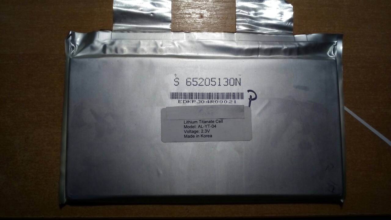

Вот сегодня получил такие пакеты титаната
вес банки 360грамм, заявленная емкость 10ач, еще не мерял. Контакты длинные не обрезанные.
напряжение на банках в районе 2.3в

Какой заявлен максимальный и пиковый ток?
 Заголовок повідомлення: Re: Литий-титанат (Li4Ti5O12)
#46689Повідомлення 29 лист 2017, 18:31
Звідки: Херсон
Дякував (ла) 6 Подякували 37
6С и 10С
