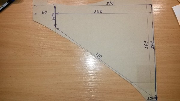

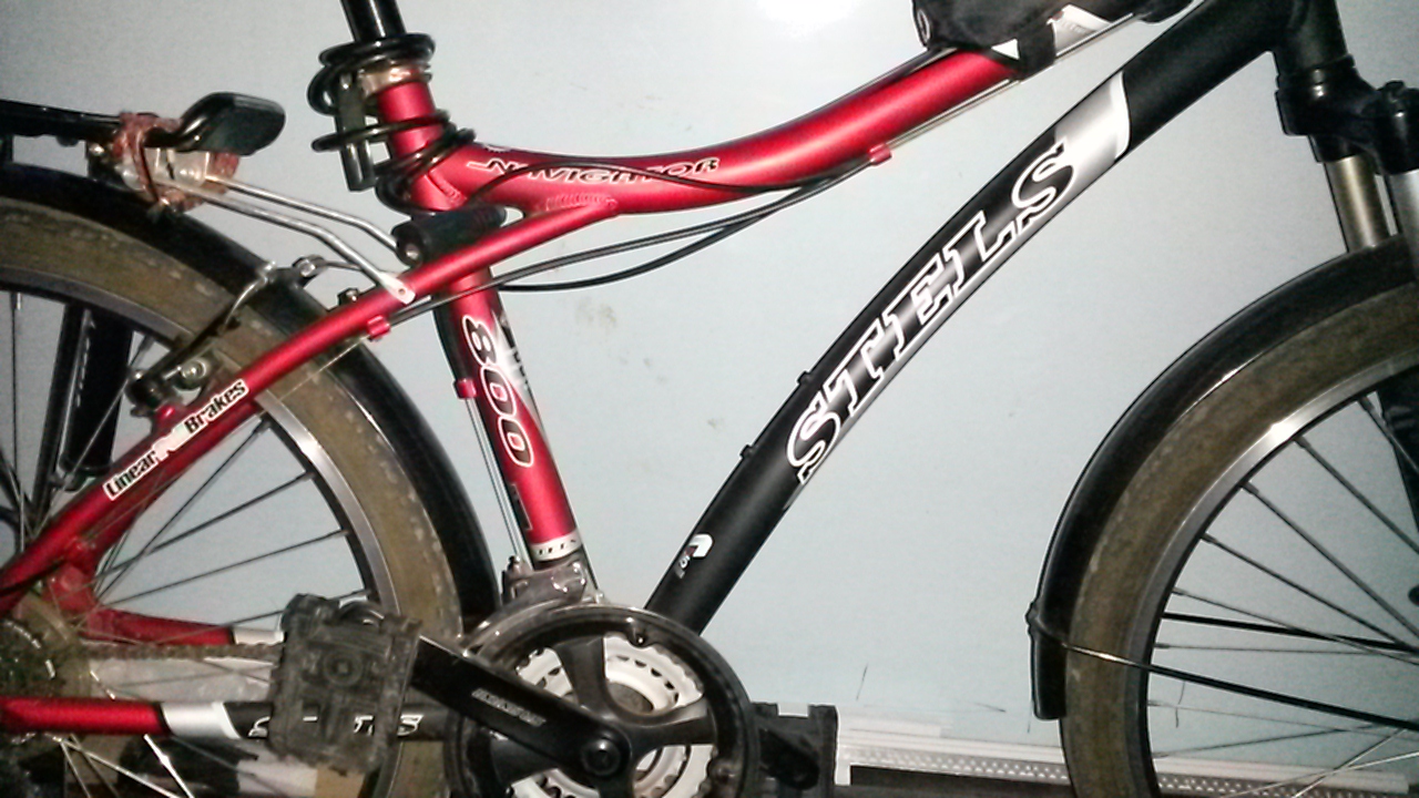

Помогите подобрать АКБ. Имею MAC1000w 8T 48v, колесо 26", пиковый ток 40A долговременный 20A . Предпочтения: небольшой вес, на ежедневные поездки 20-30 км при 40 км/ч без педалей, из батарей Li-NMC или LiFePo4. Акб будет под рамой.

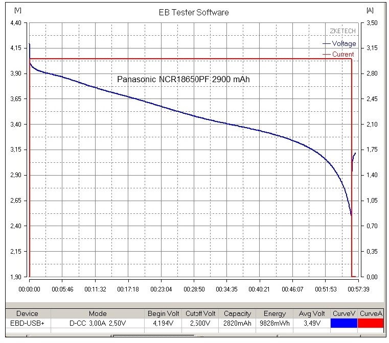

Я тестировал Panasonic PF , не знаю, может подделка попалась, но я бы не сказал что у него токоотдача хороша.
2017-11-21 22 21 16.jpg [ 139.36 КБ | Переглядів: 4359 ]
Так себе , на уровне бу-шных теслабанок, причем поюзаных.
