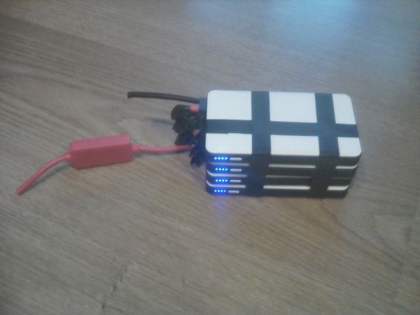

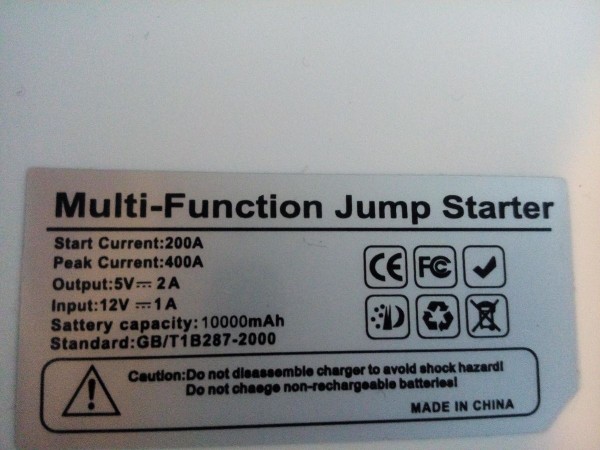

#49856Повідомлення 14 січ 2018, 14:16
заказал с китая 4 недорогих джамп стартера, собрал последовательно, но диод только один оставил, не знаю, правильно так или нет...

и у него нет никакой зарядки в комплекте, заряжается через обычное гнездо usb, током всего 1 ампер, так это часов 10 чтоли будет ?...
можно ли его както заряжать напрямую по силовым кабелям на выходе ?
