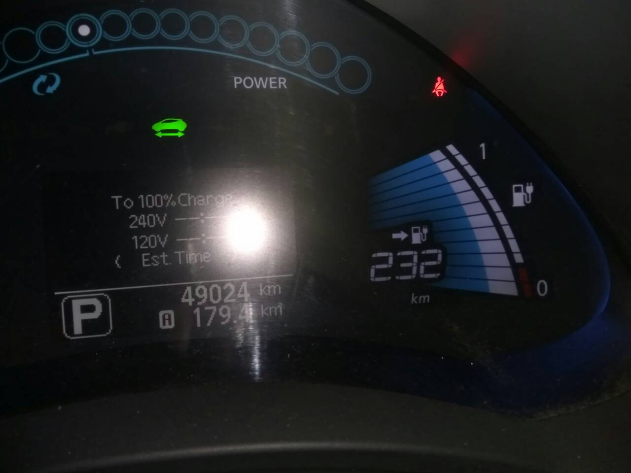

пару дней назад мы с Геннадием получили заказ на установку 30 кВт*ч батареи на Ниссан Лиф 2012-го года.Впечатления такие:
1.Это реально,правда не так просто как кажется,пришлось разобрать батарею буквально до винтика.
2.Установка модулей возможна только в родное "корыто" 2012-го года,поскольку с 2013-го уже другие разъемы.
3.В 30-ке нет подогрева,удалось сохранить родной подогрев,правда штатных креплений к нему не было,приходилось что то мудрить.
4. Соединительные шины отличаются,пришлось на новые модули устанавливать шины со старой батареи,благо все подошло.
5.Корыто 2012 имеет крышку на уплотнителях,поэтому очень удобно его разбирать в том плане что не нужно срезать крышку на герметике.
6.БМС 2012 без проблем самостоятельно пересчитывает остаток пробега,чего не скажешь про батареи с 2013-го года.
0-02-04-fb94ee1e96f5e19254405ea4e1530968ec5d847d838dae65429df1b2ec698770_full.jpg [ 53.86 КБ | Переглядів: 8297 ]

Добавлю, что мы ещё раз экспериментально доказали, что простой переброс всего поддона с БМС на Лиф2012 невозможен. Нужно возится с электроникой, чтоб это всё подружить.

уже и не помню,в тот же день отдали машину счастливому владельцу,после зарядки он присылал фото приборной панели.
