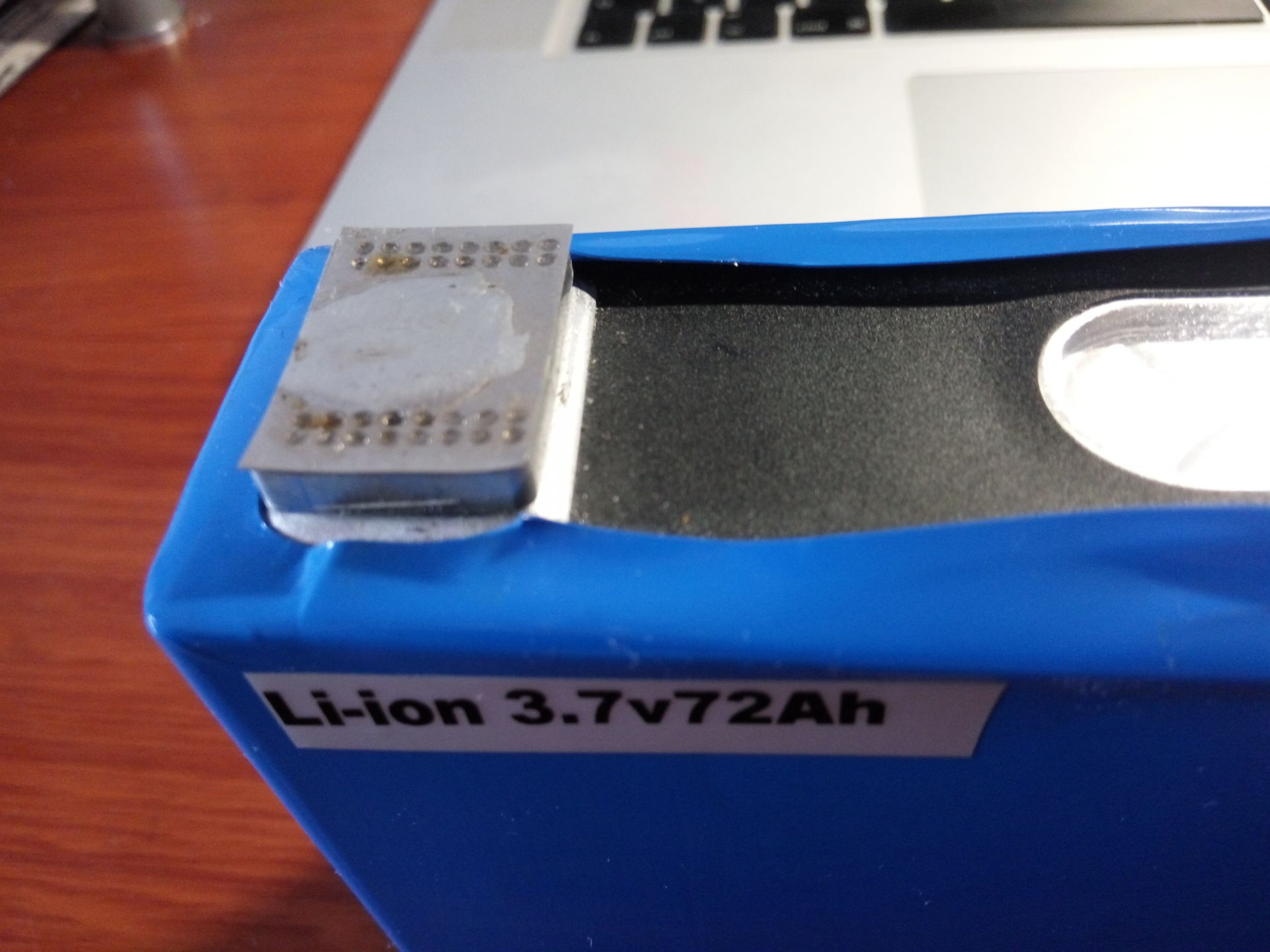

Привет всем. Решил заменить батареи на скутере. Было заказано 20 шт CATL . 3,65V72Ah . на каждом контакте было приварено контактной сваркой металическая пластина, к которой я без пороблем подпаялся. но в одной из ячеек ( при проверке качества пайки) я оторвал пластину. теперь мучаюсь , не могу подпаять провод к клеме. она (по моему) алюминиевая. пробовал несколько флюсов. плошадка для пайки слишком большая и не прогревается. с другой стороны не хочу перегреть контакт и испортить батарею. контактной сварки у меня нет. помогите советом. как подпаятся к клеме?

Контактная сварка Вам все равно не помогла бы. Единственный выход в вашем случае это сверление отверстия в самой пластине. Но это опасное и рискованное дело. Мы уже подобные 400шт ячейки переделали. сначала меряли глубину пластины. Если пластина минусовая то это хуже. если плюсовая то легче.. (пластина минус изолирована от корпуса акб тонким слоем изоляционного материала которого легко задеть и коротнуть ячейку при сверлении) Лучше если у Вас есть ячейка для опыта. его можете вскрыть и изучить все размеры и затем делать правильные отверстия.
Эти площадки очень плохо держат пайку. потому что это не чистый алюминий.
Точечная и конденсаторная сварка тоже не в помощь. Единственная сварка это лазерная сварка.
Или же прикручиваться к нему методом сверления. Фото от подобного занятия у меня есть но почему-то у меня не получается сюда загрузить фото.

Найдите аргонодуговую сварку где есть современный аппарат с переменкой (для сварки алюминия) и импульсным режимом (что бы делать короткими прихватками без перегрева) , сейчас такие аппараты это не редкость. И вам приварят широкий алюминиевый болт или гайку к вашей батарее, надежно и без перегревов. Желательно во время сварки прикрутить к привариваемому метизу массивный алюминиевый "радиатор" (любой кусок алюминия) для быстрого теплоотвода с места сварки, так сварка пройдет быстрее.

Если бы контакты были бы чисто алюминиевыми то Вы правы. Тут порошковый сплав алюминия который к алюминию импульсами не варится..Уже проверили на подобном аккумуляторе. Пытались алюминиевый болт приварить к площадке. без результата. Конечно холодную сварку с импульсами не проверили но думаю результат будет такой же как у конденсаторной сварки.

Просверлите горизонтальные тонкие отверстия, впресуйте проводочки.
Второй вариант, Ультразвуковая сварка, но фиг найдешь
Ну самое надежное , примотать на синюю изоленту

если будет возможность , покажите фото... потому-что еше одна пластина отвалилась , уже с плюсовой клемы , другой ячейки. боюсь , что придется все двадцать ячеек переделывать для надежности.

Я как то давно крепился к алюминиевой площадке не зная насколько глубоко можно сверлится. Сверлил штук 6 отверстий на мм 3-4 в глубину сверлом с плоским дном. Подготавливал пластину токоотводную с таким же количеством отверстий. Брал саморезы "блошки" (ищите с самым мелким шагом резьбы) и болгаркой спиливал их на длину чуть меньшую чем толщина токоотводной пластины + глубина отверстия. У этих саморезов "блошек" очень тонкое резьбовое лезвие, вполне себе врезается в алюминий. Вначале советую потренироваться на кошках куске алюминия подобрав диаметр отверстия как компромисный между лекостью вкручивания и надежностью фиксации. Еще делал тоже самое используя много винтиков м2 (тут главное с силой закручивания не переборщить), но то было уже не для токовода, просто две плоскости надо было скрепить, без сквозного сверления основы.
