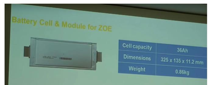

я ничего не перепутал,ячейка состоит из двух пакетов соединенных параллельно
как ячейка (cell) может состоять из двух пакетов.?
cell.JPG [ 15.35 КБ | Переглядів: 26465 ]

#40601Повідомлення 13 серп 2017, 13:01
Ячейка (так же пакет) или cell ~3,7В
Консерва или module с 2S ~7,4В
Что в лифе, что в зое.
если они соединены параллельно,при этом ячейка по ёмкости как два пакета

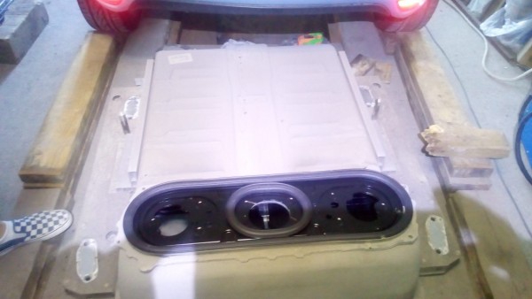

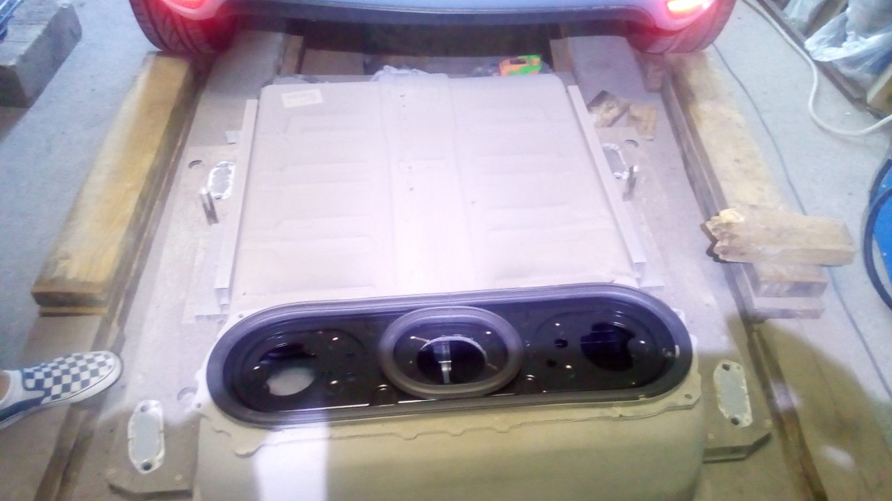

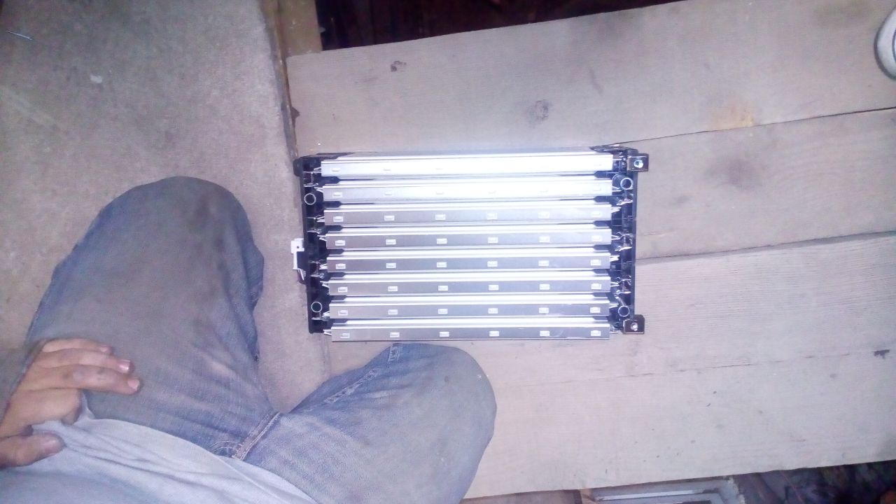

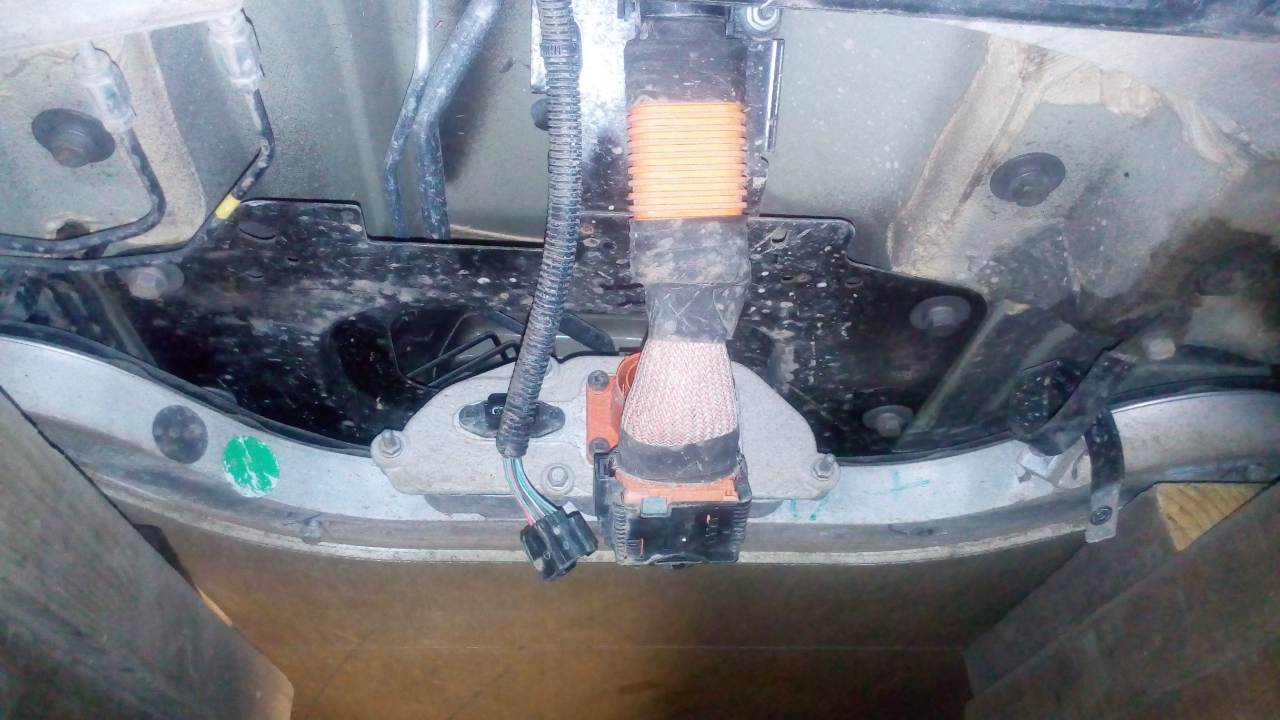

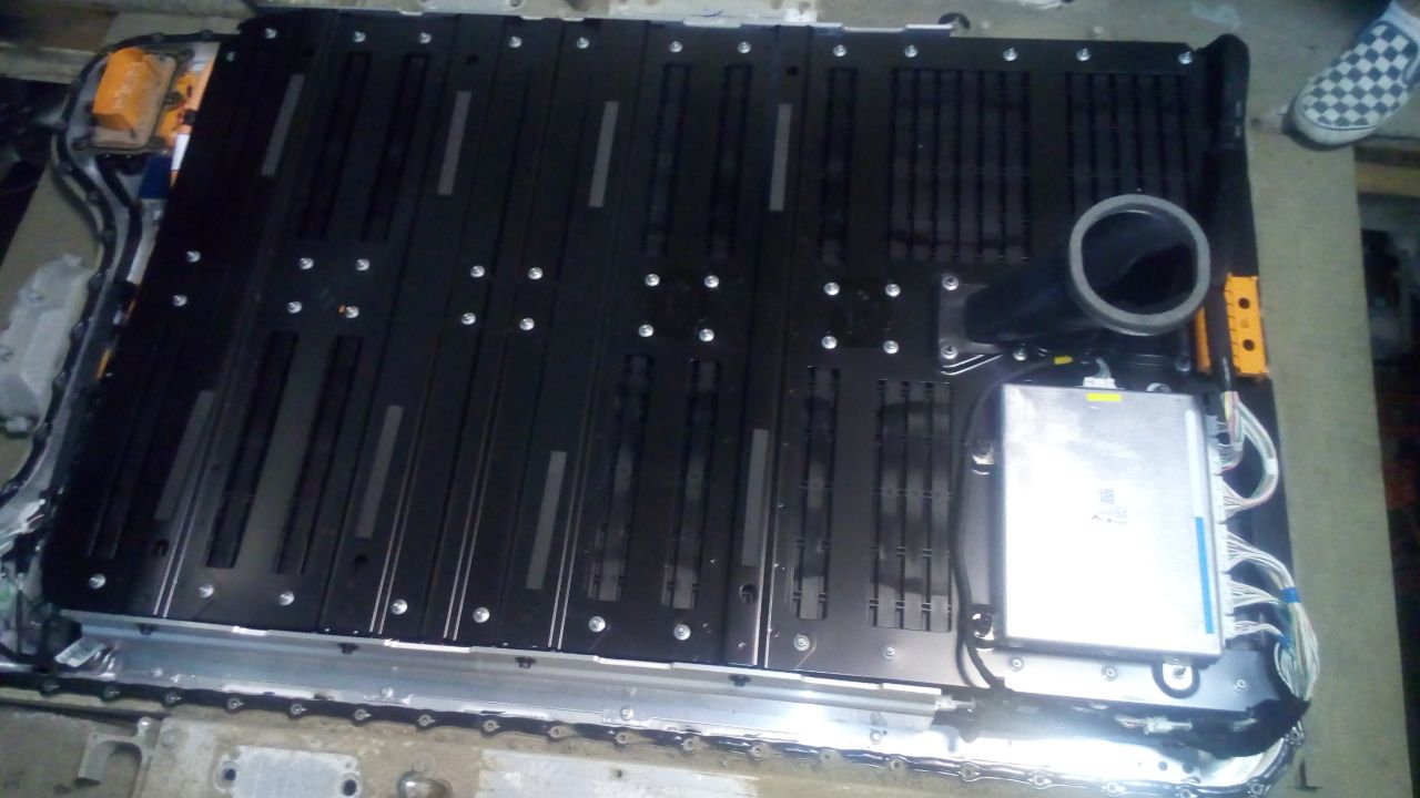

несколько фото,которые раньше не мог выложить
Коментарій до файлу: разъём батареи точь-в точь как у лифа

Коментарій до файлу: батарея имеет воздушное охлаждение\обогрев

Коментарій до файлу: 12 модулей по 8 ячеек в каждом

Коментарій до файлу: собственно модуль,имеет 8 ячеек в каждой ячейке по 2 пакета,соединенных параллельно.
