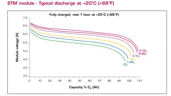

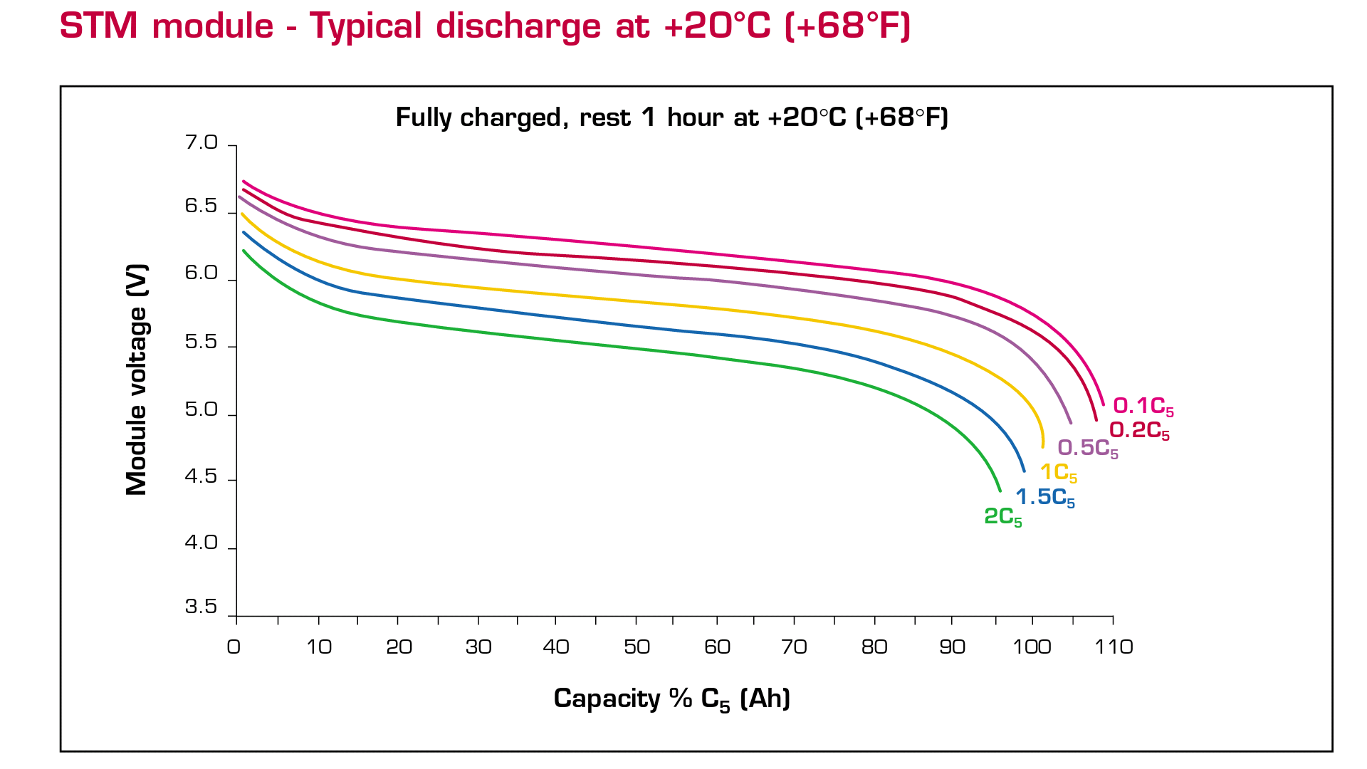

А в чем проблема поставить 36-38S лития (в зависимости до скольки заряжать 4,2-4,1В), особенно консерв? Все что нужно это чтобы БМС управляла контактором при Umax на литиевой ВВБ для зарядки и первых км после выезда. Напряжение на никеле 7,1-7,2В после полной зарядки, но при первых амперах падает до 6,5В и как у лифера или консерв плавно падает до 6В, ниже 6В сильное падение.

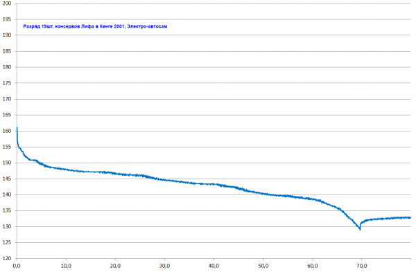

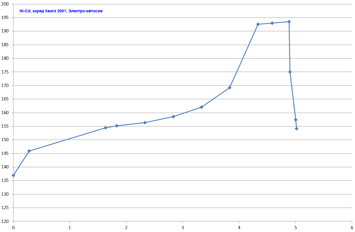

Я прикинул так. Записал график заряда никеля с 10 до 100%.
Ni-Cd.png [ 13.02 КБ | Переглядів: 6165 ]

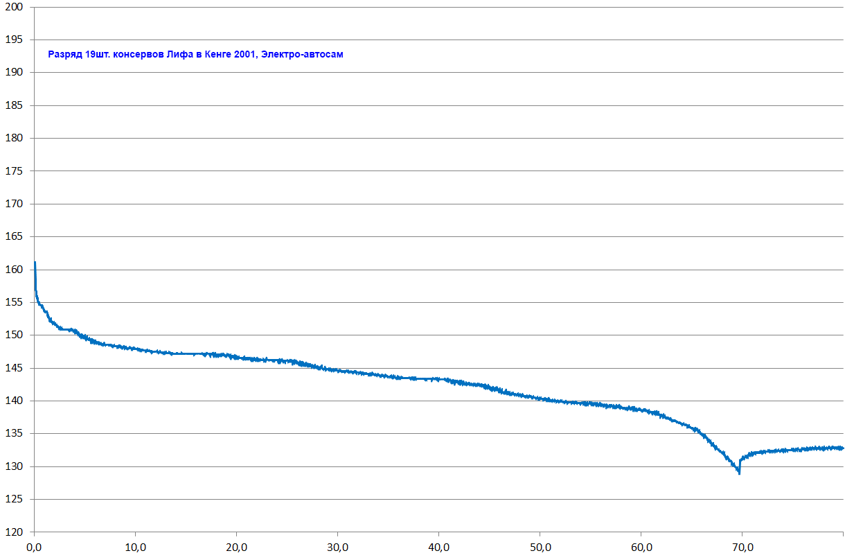

Напряжение подымается с 137В до 195В. При выключении зарядки за 3-5 минут падает до 157В. После пробега буквально 50м. напряжение стабилизируется на уровне 154В. Вот на эти 154В я и ориентировался. Это примерно 19-20 консервов. График их разряда вот:
Ni-Cd-Li.png [ 12.27 КБ | Переглядів: 6165 ]
Даже при полном разряде до 3,3В напряжение не опускается ниже 130В. А в никеле можно опустить до 1В на банку, то есть до 110В. А к Кенге вообще, вроде настроено 100В.

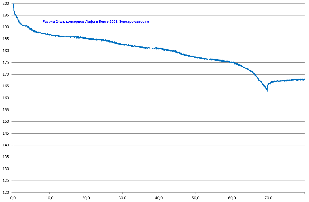

Даже если поставить все 24 консервы, то получится пределы
Ni-Cd-Li24.png [ 12.94 КБ | Переглядів: 6165 ]
Впринципе, это тоже интереснее. Но механически намного больше возни т.к. прийдётся разбирать "колбасу" на две части и как-то закреплять две стопки.

Тяжело что то правильно сделать с такими нюансами, особенно если это на короткое время. Колбаса это задняя часть лифовской ВВБ с 24 консерв, которые лежат на ребре? Если я не ошибаюсь, так все что там надо заменить (если использовать меньше 24ех консерв), это 4 прута с резьбой на такие же но короче и боковые крепежные пластины можно оставить. Все равно использовать все 24 консервы вместе с никелем это категорически не правильно, но об этом ниже.
Я прикинул так. Записал график заряда никеля с 10 до 100%. Напряжение подымается с 137В до 195В. При выключении зарядки за 3-5 минут падает до 157В. После пробега буквально 50м. напряжение стабилизируется на уровне 154В. Вот на эти 154В я и ориентировался. Это примерно 19-20 консервов.
Так примерно об этом я и писал в комментариях выше. Консервы не должны заряжать никель, а способствовать тому, что бы основная энергия снималась с них, а никель лишь слегка разряжался в процессе езды. Т.е. напряжение консерв при полном заряде не должно превышать этот порог:
DeLike писав(ла):
18 консерв до 4,2В = 151В, 19 консерв до 4,1В = 156В, как раз можно настроить отключение литиевой ВВБ при зарядке на 158В (по 4,15В) и будет золотая середина с 38S ВВБ. Без тока заряда напряжение просядет на 1-2В.
Я надеюсь речь идет о консервах второго поколения? Старые консервы зимой эксплуатировать только в тепличных условиях. Если консервы 2013+ годов, то с 19 консервами даже аж 110В не проблема ибо это 2,9В на ячейку под нагрузкой, а нижний предел до 2,5В. Поправьте меня, но на никеле при 6В в покое энергии уже совсем мало, это 132В соответственно для 38S лития это 3,47В на ячейку, т.е. аналогично.
Из этого получаем два вывода с 24консервами:
- "колбасу" в любом случаи надо разбирать! Хоть 19, хоть 24 консервы пойдут в Кенгу.
- диапазон в 163-200В недопустим!!! Если никель после зарядки не разряжать ниже 7В (х22 блока = 154В) то ему быстро придет КАПУТ!
