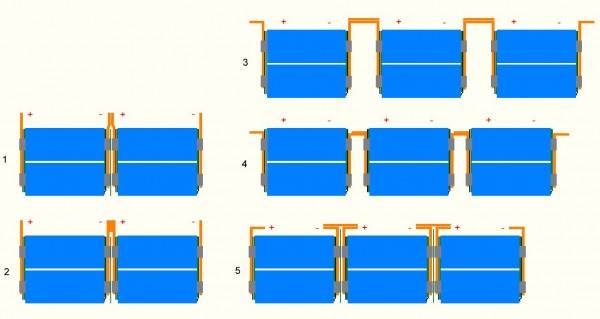

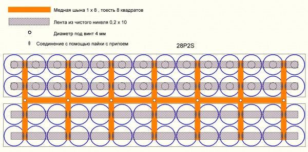

На выходных решил помозговать и отрисовать несколько вариантов сборки аккумулятора на большой ток нагрузки, например 400А.
Ниже на прикрепленных изображениях три варианта соединения ячеек между собой, может кто то посоветует, какой из них лучше :
Новый рисунок (48).jpg [ 333.85 КБ | Переглядів: 11487 ]
Новый рисунок (50).jpg [ 264.06 КБ | Переглядів: 11483 ]

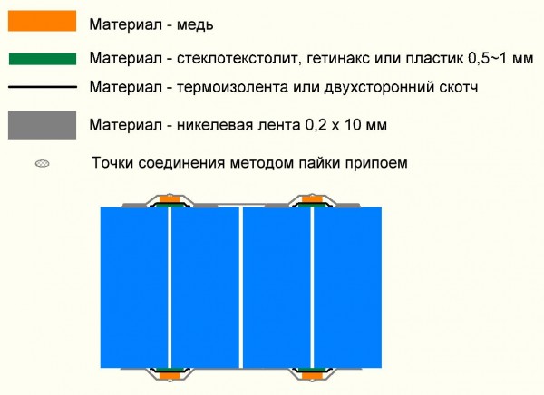

Вот как выглядит технология сборки в разрезе :
Новый рисунок (52).jpg [ 69.44 КБ | Переглядів: 11482 ]
#71184Повідомлення 09 груд 2018, 19:48
вы немного не с того начали.
Сначала нужно определиться с размером и формой акуум. отсека, просчитать форму ящика, скомпоновать элементы с максимальным заполнением, а уж потом составлять схему соединений элементов.
А еще - лучше всего ставить в холдеры.
по поводу ваших схем, они не рациональны.
Большой и неоправданный расход меди
#71186Повідомлення 09 груд 2018, 20:19

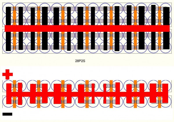

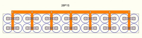

#71200Повідомлення 10 груд 2018, 00:34
Если есть возможность сделать 2 батареи 14S2P то делайте 2 шт и ставьте одну на вторую. И соедините даже тонким 1.5-2.5мм2 проводом ячейки между батареями. То что вы нарисовали не годится для ленты 0.2х10мм она будет греться на токе 15А
На верхнем рисунке если нужна 1 батарея.
На нижнем максимальная токоотдача

А если учесть тот факт что 400А - это надо кратковременно до 30 сек, а длительно не более 280 А.
И если батарею разделю на отдельные блоки с учетом их последовательного соединения как указано на рис 2 или 5 ?
Новый рисунок 55.jpg [ 87.51 КБ | Переглядів: 11386 ]
Новый рисунок 56.jpg [ 79.75 КБ | Переглядів: 11386 ]

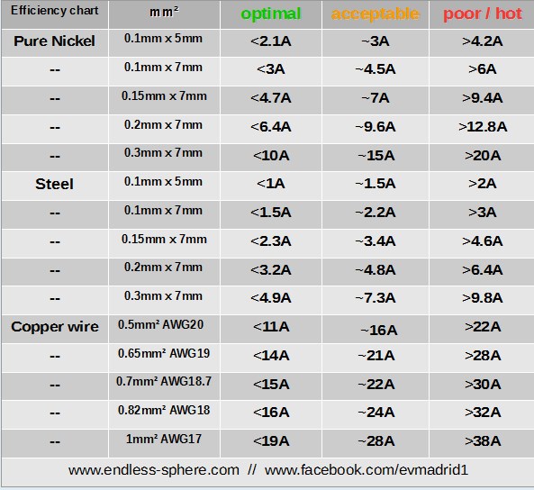

Данные по току нагрузки никелевой ленты брал из таблицы по столбику "Aceptable".
1nw2n15.jpeg [ 84.35 КБ | Переглядів: 11386 ]
