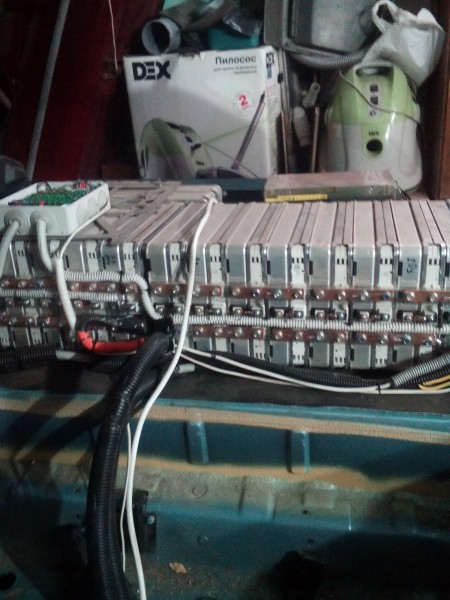

У меня пежо 106
Аккумуляторы от лифа 32 шт половина из одной партии, половина из другой.
Летом проезжал 100 км. Зимой проехал 40 км. Подогрева нету. Зависит ли от температуры такой значительный упад пробега?

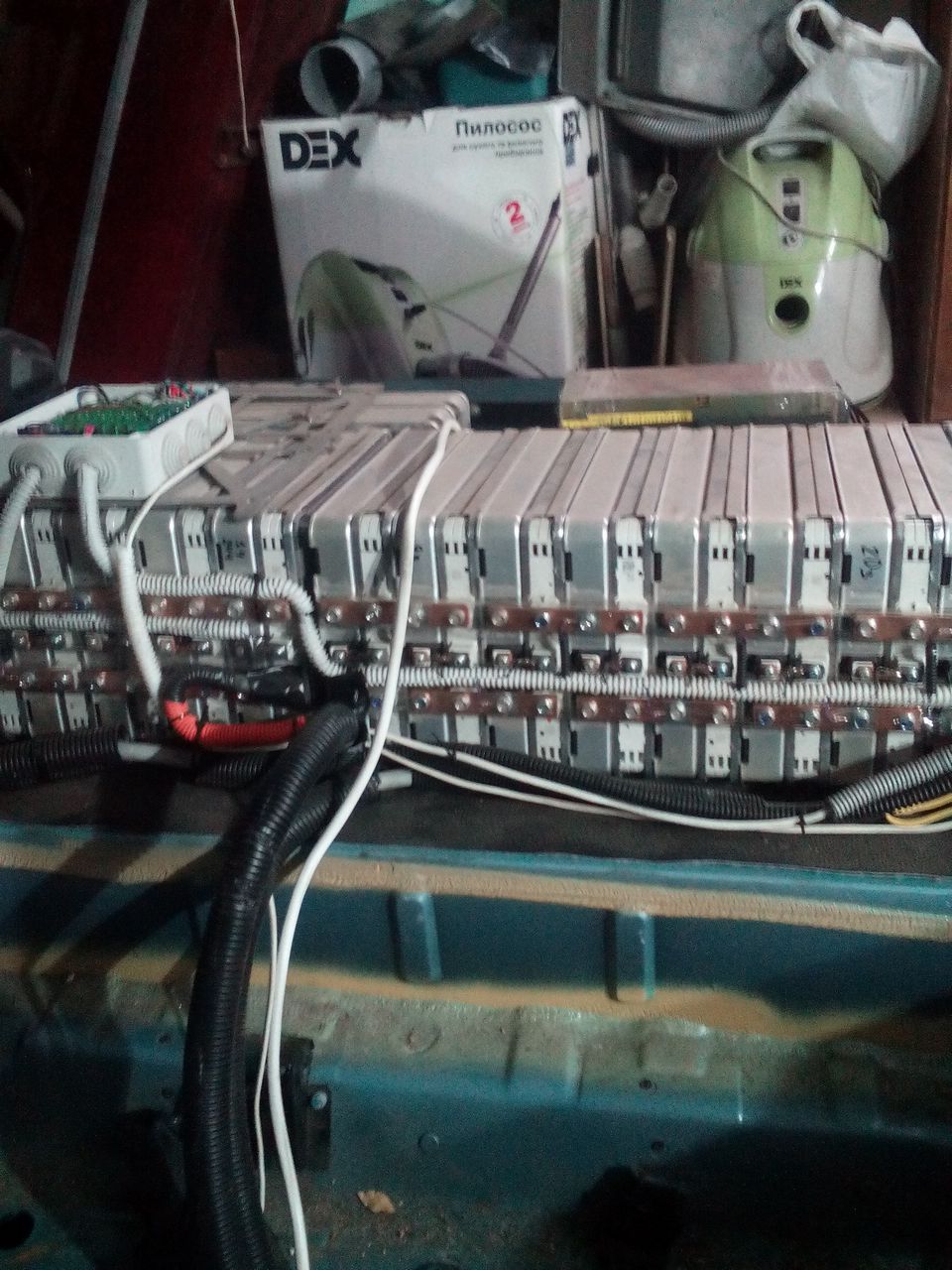

Аккумуляторы сейчас в ящиках спереди, температура акб -5
Коментарій до файлу: такие аккумы
IMG.jpg [ 1.06 МБ | Переглядів: 6096 ]
