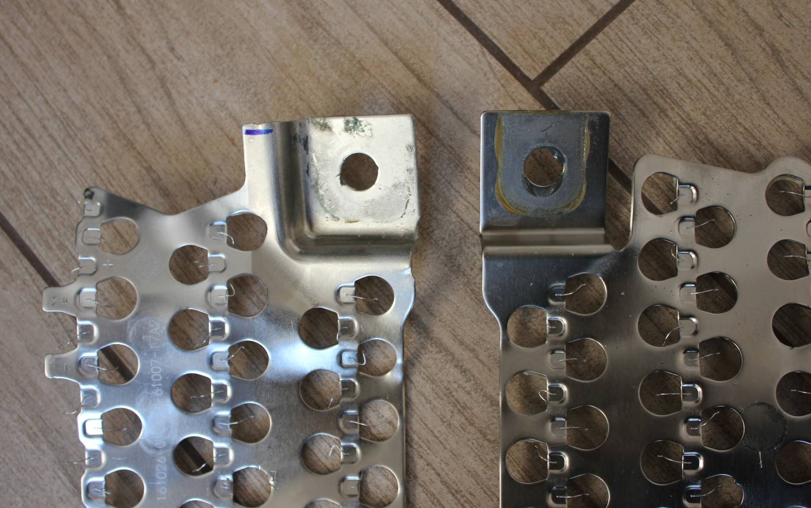

У меня сейчас есть несколько модулей с 90кВт батарей 16-17г. с емкостью 1 элемента 3100 и больще 3200мА
они отличаются по характеристикам от 70-85кВт батарей. Могу их помучить на токоотдачу и внутреннее сопротивление.
При токе в 500А батарейного, тесловские модуля даже свежие, будут греться не только через тепловыделение самих элементов, но и через предохранительные усики. На всех модулях, что мне попадались Ф0,29мм у предохранителей. 90кВт батарея не исключение.
И эти усики очень сильно будут греть верх и низ батарейки при токах в 500А долговременно.
Фото токосьема у 90аВт и 85кВт модулей

Внутреннее сопротивление у неубитого 1 элемента 46-50мОм их 74 в параллель + падение на предохранителях 0,05В при 4А, как получилось 50мОм непонятно.
Например 50мОм÷74×96=0,065мОм
У меня с 7 модулями при 200А аж 10В падение (батарея конец 2014), правда силовые провода длинные ~4 метров (50мм2) и много соединяющих мест 4шт.
