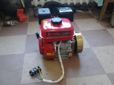

Уже давно все изобрели:
s5995608[1].jpg [ 14.91 КБ | Переглядів: 9905 ]
И как раз рассчитаны на постоянную нагрузку для зарядки АКБ, того и простота.
На самом то деле мотоблочные/генераторные ДВС уже содержат центробежные стабилизаторы частоты вращения коленвала. Соответственно, разница по оборотами между минимальной и максимальной нагрузкой будет незначительная. Не вижу смысла городить еще и сервопривод дроссельной заслонки. В небольших пределах напряжение можно изменить дроссельной заслонкой, в более широких пределах только перемотка/покупка статора на нужное напряжение.
