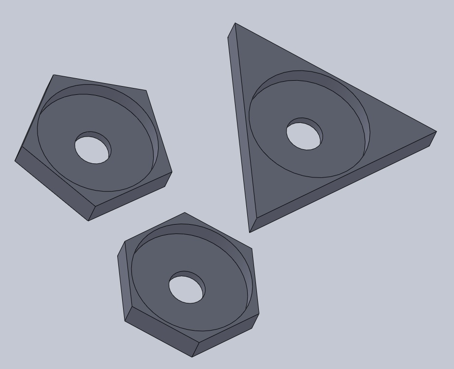

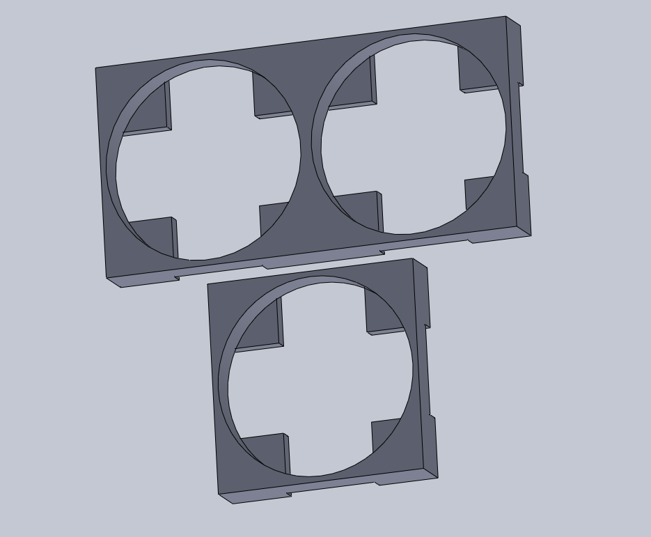

Судя по всему холдеров для них нет, самый быстрый прототип 3д печать.
Можно пойти по пути элементов 18650 естественно переработав размеры под фугас и его систему контактов.
Квадраты.png [ 88.63 КБ | Переглядів: 7355 ]
Можно перейти на многоугольники
Многоугольник.png [ 69.7 КБ | Переглядів: 7355 ]
Естественно модели подлежат доработкам как по размерам так и по соединению между собой.
Ограничение накладывает только размер печатной области станка 200х200 мм и больше двух мест под фугас уместить особо не получится.
PS: Принтер и желание в наличии, нужна конструктивная критика.

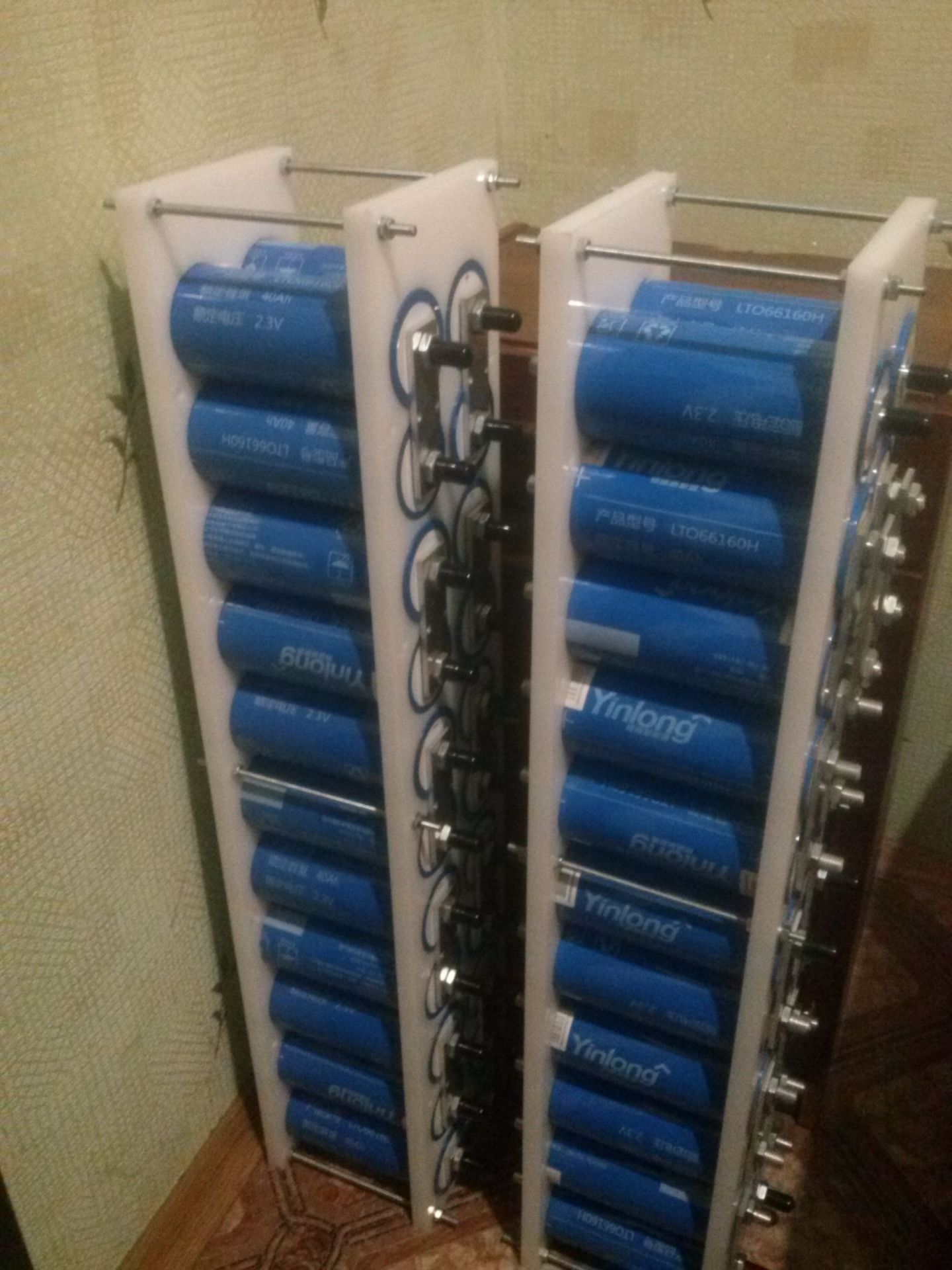

Я вырезал "холдеры" из листа пластика, если интересно пофоткаю и покажу.
 Заголовок повідомлення: Re: Холдеры для фугасов Титаната
#68867Повідомлення 01 лист 2018, 19:40
Звідки: voronezh
Дякував (ла) 0 Подякували 1
Мій електротранспорт: nissan clipper benz
Хочу електротранспорт: minicab miev
покажите

Собссно вот это сборки по 22 банки - 40Ач. Вырезано из пластика, соединение ал шина 32х4.
ЗЫ. По поводу 3д печатных холдеров - плотно подумать нужно так как вес сборки вот как на фото относительно тяжелый 20-25 кг и из говна и палок собрать такое не серьезно.
