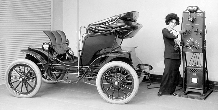

мне кажется старинные автомобили заряжали большими токами
fb.jpg [ 68.19 КБ | Переглядів: 10667 ]
