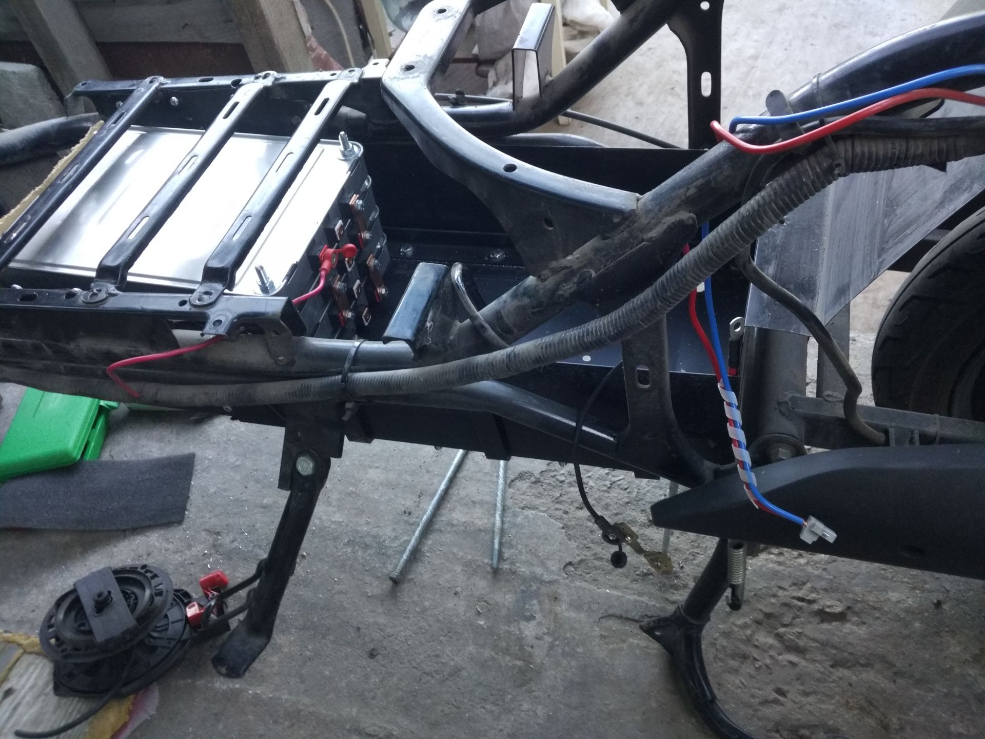

По констркутиву - между консервами сделал проставки в 1см (гайка М14) - для продувки. Отсек с аккумами не герметизировал - просто сделал так, чтоб вода не попадала. Проверил под ливнем - норм.

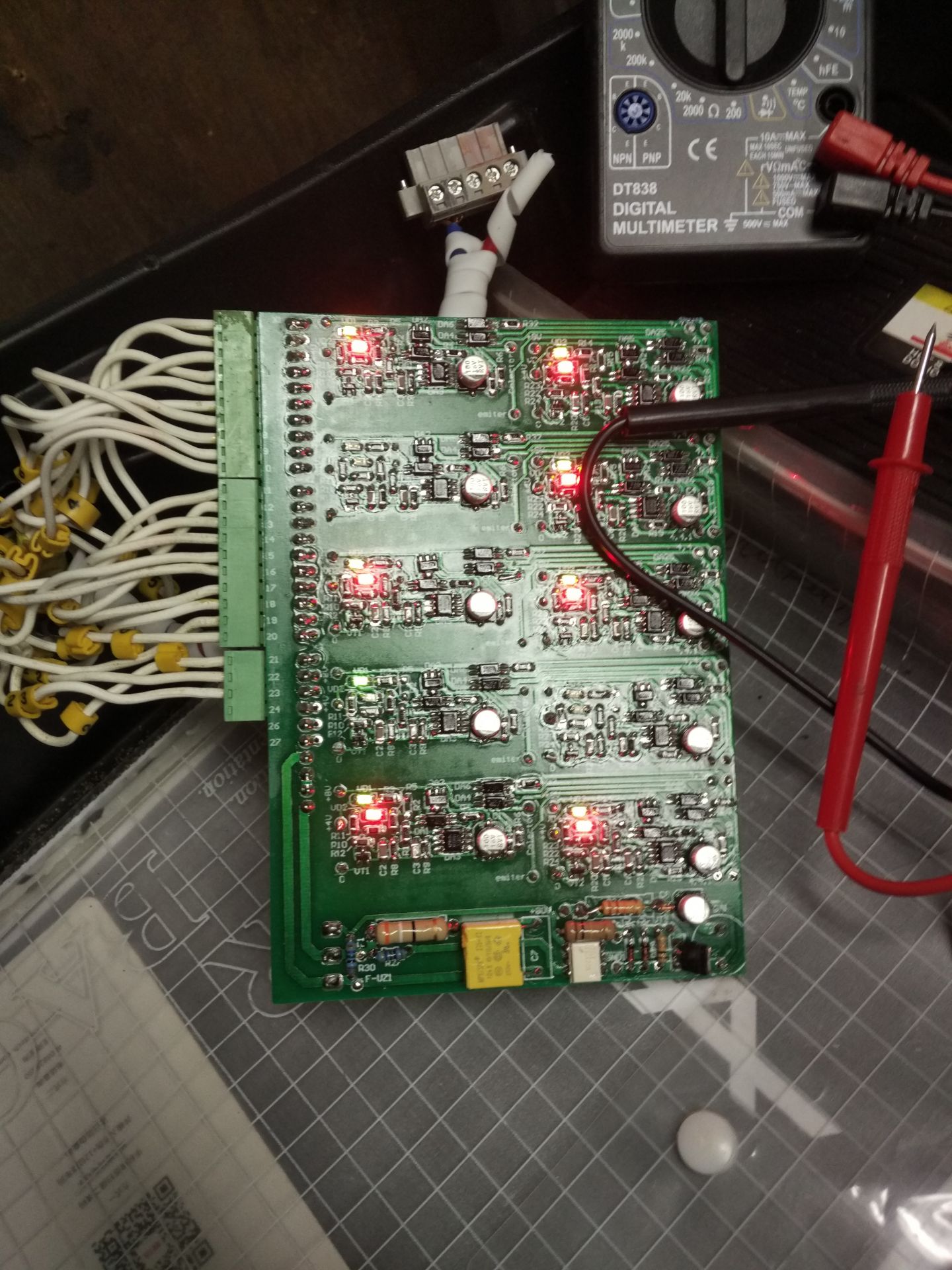

Будь балансир Микровата подешевле (около 500грн за 20S) - я бы даже не считал, что эту тему форума вообще нужно подымать.
По собственной БМС могу сказать, что установил такие пороги - 2,75откл.низ\2,95вкл.низ (вкл. пищалка)>>4.3откл.верх\4,1вкл.верх (отключает зарядку посредством симистора) ну и типа балансир на 10мА с 4,2вкл.\4,1откл. Точность получилась в диапазоне 4,2,,,4,25В. Думаю для колхоза проканает {O_0} . Хотя родной контроллер не даст разрядить аккумы ниже 63В (это по 3.0В на ячейку если все равны).

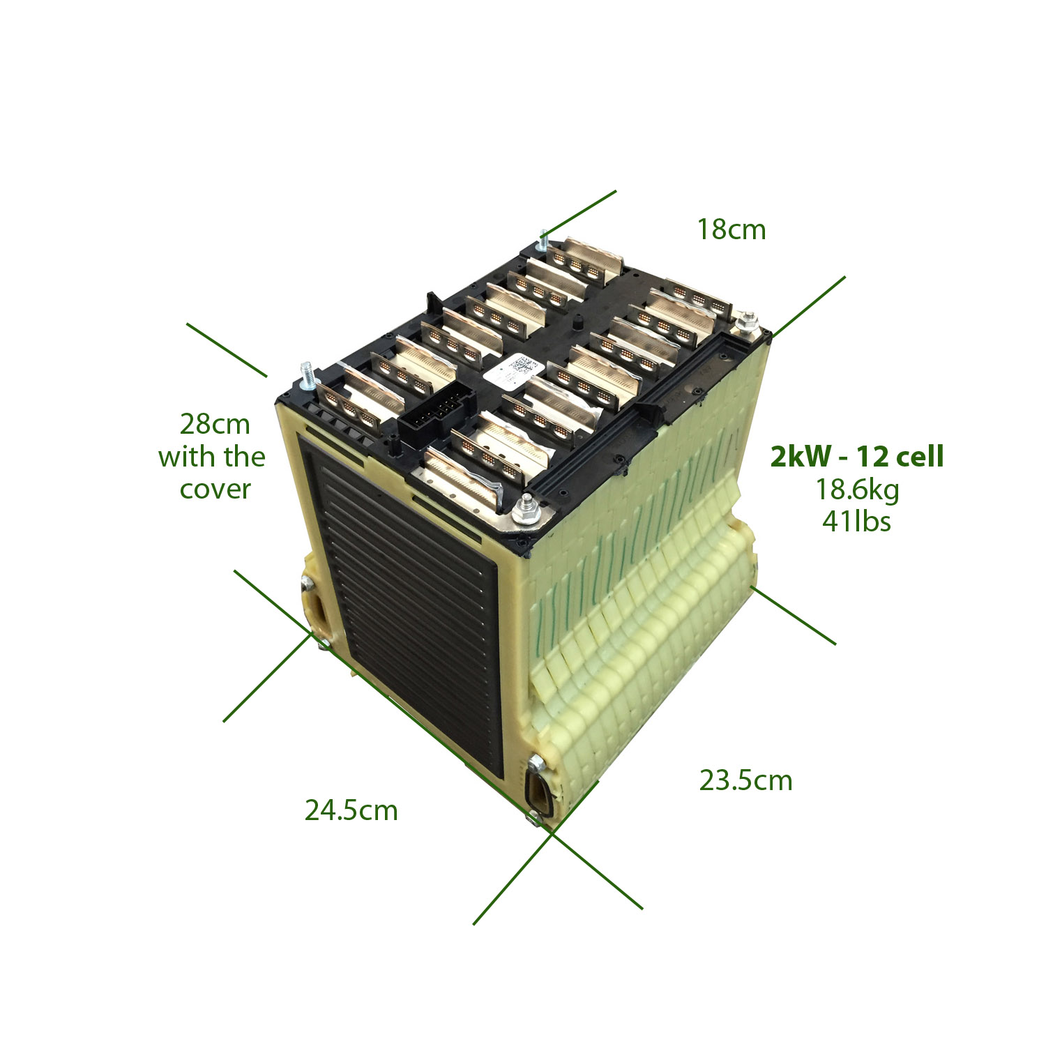

В то же время регулярно в продаже вольтовские готовые секции 45 А*ч, 2 и 1 кВт*ч, 12S и 6S. Стоит это немного дороже, но зато, несмотря на б/у, это достаточно едреная по внутреннему сопротивлению, и долговечна по циклам батарея. Удобно набирать любое напряжение кратно 6S, но 20S тоже не составит труда сделать. Нужно только обрезать "уши" и поместить в ящик. Весит 1 кВт*ч примерно 9кг, если вес важен, лучше поискать химию посовременней, на цену это не сильно повлияет, просто, вряд ли удастся найти такие же едреные, а главное - собранные блоки.
А вот ящик - это самое интересное. Тут уже насколько фантазии, терпения и денег хватит, но в минимальном варианте - это должен быть некий термос, с продувкой (на лето) и подогревом (на зиму). Делается из фанеры (пластика), желательно утеплить изнутри термоизоляцией. На самой батарее (по бокам и снизу) нужно организовать ребра (для организации продувки), лучше всего, если это будет продолжение встроенных алюминиевых перегородок. И хотя бы пару датчиков температуры по краям. Само собой - БМС.
Только сейчас заметил, что у Вас консервы первой генерации! Их опускать ниже 3В вообще то нельзя, это с 2013 года граница снизу 2,5В, а вот 2011-2012 химия при 3В там уже пусто. Поставьте 3,3В не меньше. По заряду, 4,1В нормальная граница, выше 4,2В даже на ХХ мВ категорически не советую.

Скажу честно - переваривать отсек под консервы - то еще занятие. Наличие сварочника и болгарки - нужен еще метал, уголки , болты шпильки...и т.д. Я потратил полных два дня. Но это было подстегнуто отсутствием возможности ездить на скуте. Опыта по другим аккумуляторам нет - советовать не могу.
