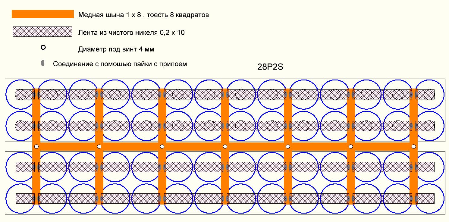

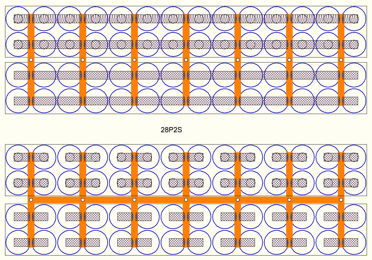

На выходных решил помозговать и отрисовать несколько вариантов сборки аккумулятора на большой ток нагрузки, например 400А.
Ниже на прикрепленных изображениях три варианта соединения ячеек между собой, может кто то посоветует, какой из них лучше :

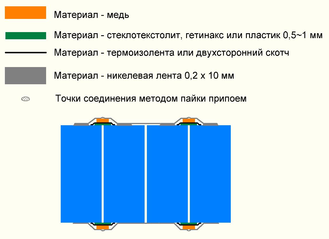

Вот как выглядит технология сборки в разрезе :

вы немного не с того начали.
Сначала нужно определиться с размером и формой акуум. отсека, просчитать форму ящика, скомпоновать элементы с максимальным заполнением, а уж потом составлять схему соединений элементов.
А еще - лучше всего ставить в холдеры.
по поводу ваших схем, они не рациональны.
Большой и неоправданный расход меди

А зачем вам 7,4В 400А ? если не секрет. И что будет при КЗ в элементе?
#71192Повідомлення 09 груд 2018, 21:57
Звідки: Ужгород
Насчет формы и компоновки акумов я уже думал, поэтому предположительно это то что мне надо. Акумы таки нарисованы с учетом того что они будут в холдерах.
Расход меди также можно сократить, уменьшением толщины или ширины шыны - можете написать рекомендации.
Насчет 7.4в - всего мне надо набрать 96 В, но суть не в том какой мне нужен вольтаж, а как правильно соединить между собой 32650 елементы в ячейки, а ячейки в батарею ?
Изходя из того как внутри выглядит батарея - там есть сепаратор который боится температуры и внешних воздействий таких как прокол или сильное сжимание (передавливание). Температура батарей растет в тех случаях если сильно ее нагружать, но если она будет с запасом по току то сильный нагрев ей не грозит и КЗ не будет.
Кто еще из производителей собырает батареи по технологии Тесла?

Если есть возможность сделать 2 батареи 14S2P то делайте 2 шт и ставьте одну на вторую. И соедините даже тонким 1.5-2.5мм2 проводом ячейки между батареями. То что вы нарисовали не годится для ленты 0.2х10мм она будет греться на токе 15А
На верхнем рисунке если нужна 1 батарея.
На нижнем максимальная токоотдача

А пока что , на схеме нарисовано то, что не соответствует действительности, и нет смысла его обсуждать.

А если учесть тот факт что 400А - это надо кратковременно до 30 сек, а длительно не более 280 А.
И если батарею разделю на отдельные блоки с учетом их последовательного соединения как указано на рис 2 или 5 ?
