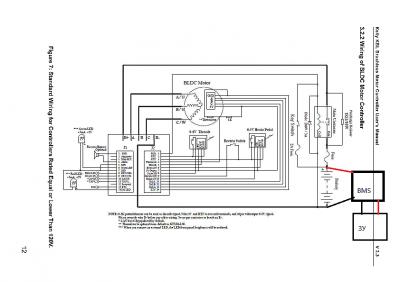

Базовая схема EV (взято из описания к контроллеру)
10eqow5_thumb.jpeg [ 15.99 КБ | Переглядів: 4315 ]
Но есть вопросы по BMS
Ток который пишут на BMS это ток чего ? заряда или максимальный ток нагрузки.
Если у меня нагрузка подключаестся напрямую к АК, то можно не искать BMS на дикие токи в 200-300А а достаточно выбрать BMS на ток заряда всего АК. Допустим АК на 200АЧ ток заряда 20А.

Что касается токов BMS , то их там может быть три - ток балансировки, зарядки и нагрузки.
Ток зарядки и нагрузки - это для тех BMS (как правило, велосипедных), у которых на борту силовые ключи.
У автомобильных BMS силовых ключей нет, стоят контакторы, причем за пределами BMS, они и о определяют граничные токи коммутации. Поэтому тут говорить о том, на какой ток BMS, не уместно.
