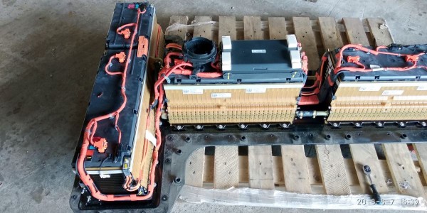

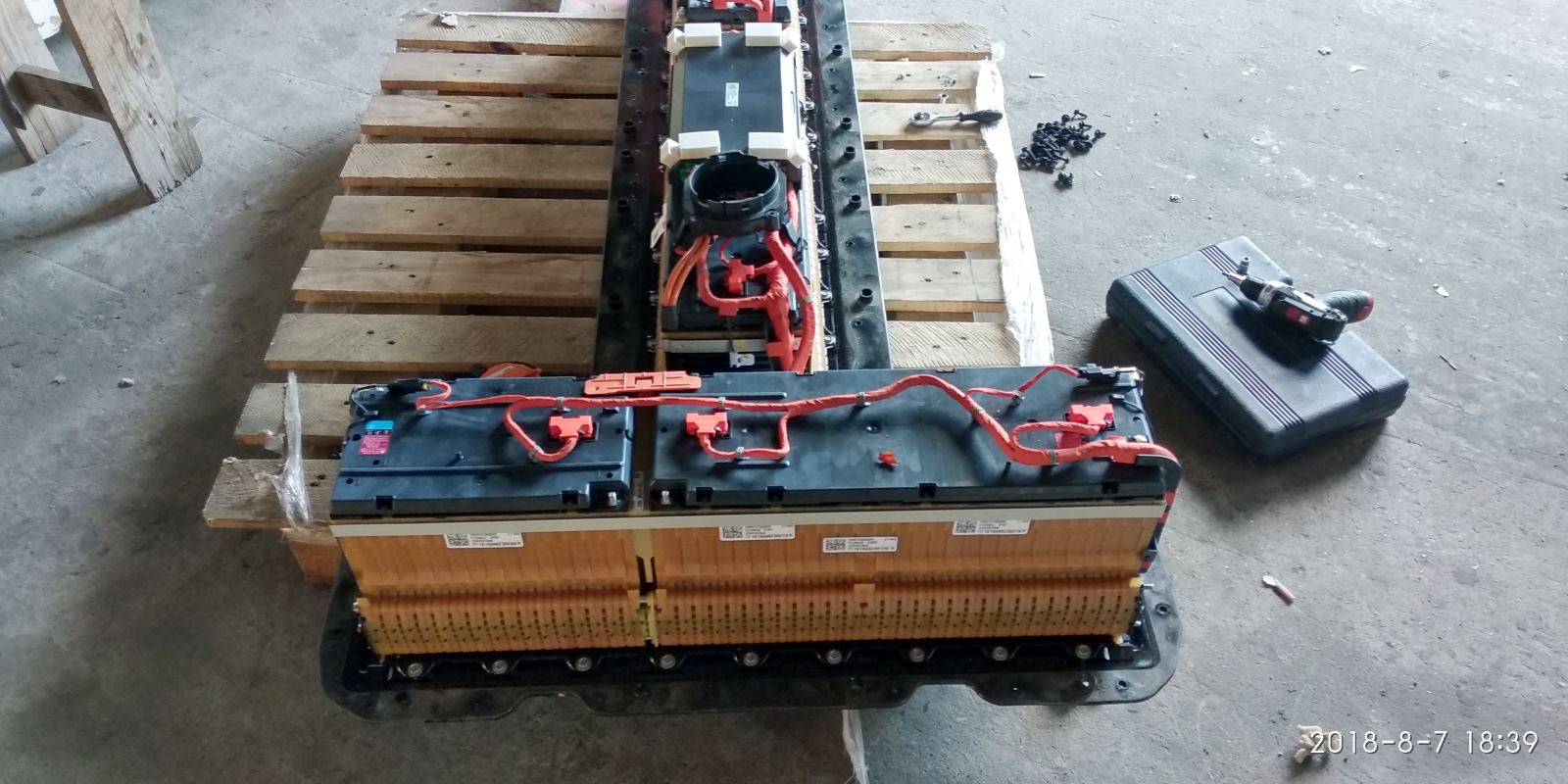

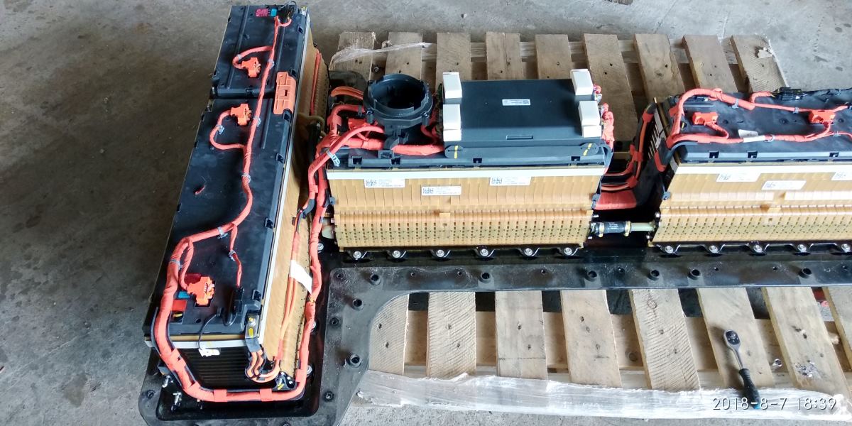

Сегодня разобрал батарейку с Сhevrolet Volt конца 2016г.
Если с далека она похожа на первую генерацию, то при ближайшем рассмотрении она абсолютно другая.
Если у кого есть по ней вопросы пишите, постараюсь ответить.
VOLT GEN 2 battery.jpg [ 142.24 КБ | Переглядів: 8679 ]
VOLT GEN 2 battery2.jpg [ 191.68 КБ | Переглядів: 8679 ]

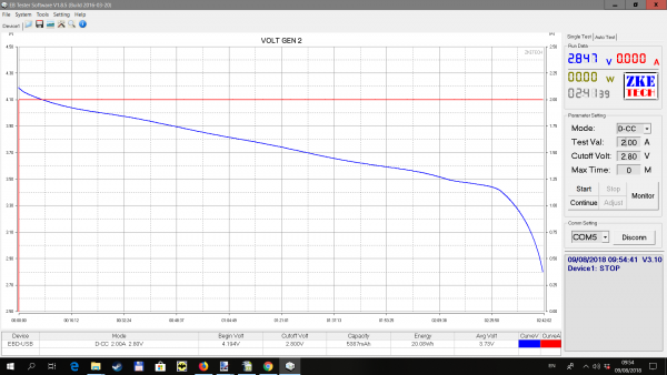

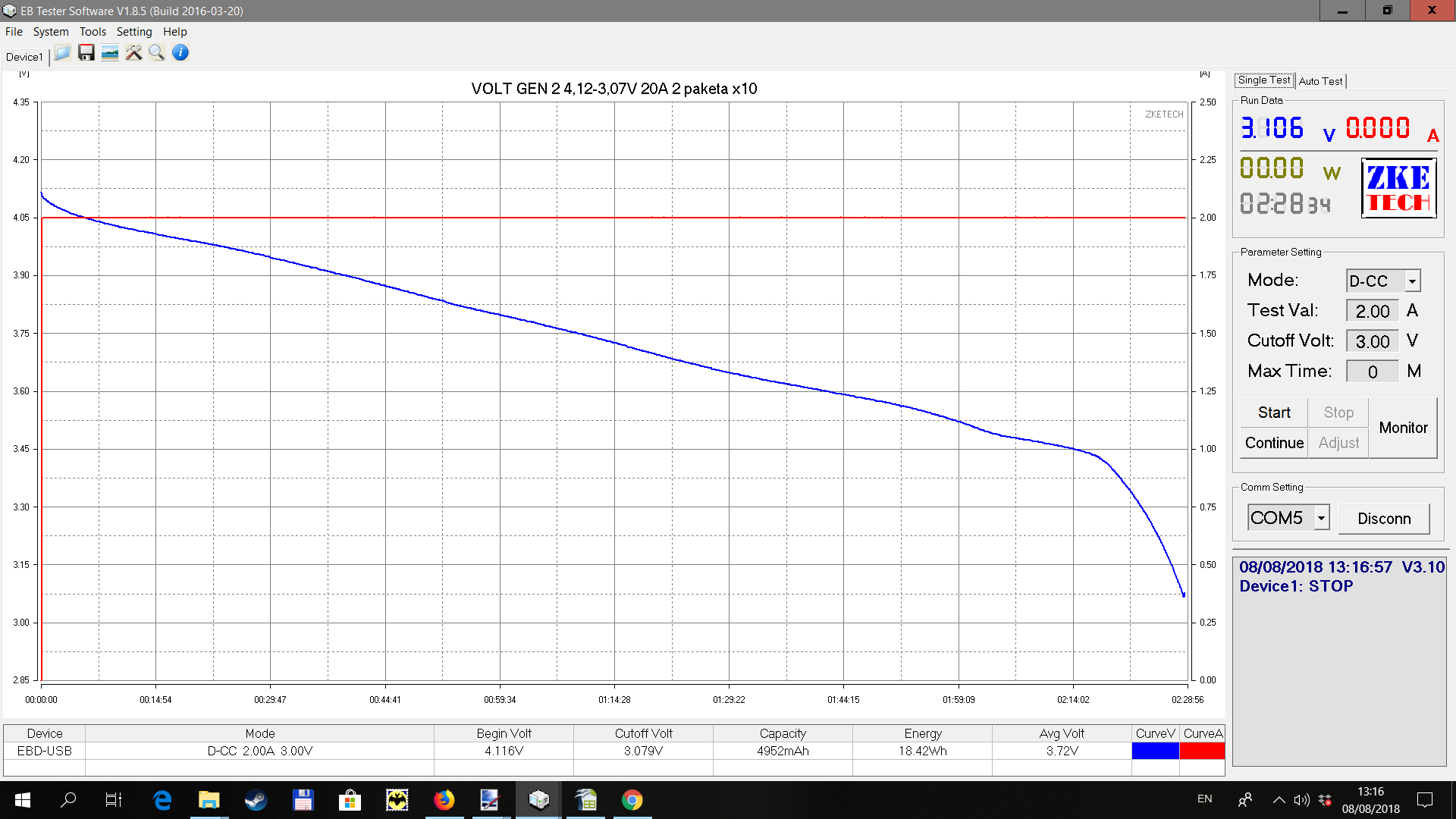

Снял график разряда в диапазоне 4,125-3,07V (напряжение работы ячейки LEAF в машине) током 20A. Емкость 1 ячейки 185,5Wh. Общая полезная емкость батареи 17,7-18kWh, что соответствует SOH ~80% для 24kWh батарейки от LEAF.
Разрядил LEAF до отключения двигателя. При остановке даже руль перестал вращаться. Отключил машину. Потом включил думал еще проедет. Но кроме нейтрали и паркинга ни чего не смог включить. И на попытку отключить машину и поставить на зарядку ноль реакции. Подключил зарядку, а машина не принимает заряд. А вот фары светят, свеклоподъемники работают. Магнитола играет. Помогло только сбрасывание клеммы с 12В аккумулятора. И после возвращения клемы на место,заряд пошел в машину. Leaf разрядил родную батарею до 2,8В на ячейку, поэтому еще раз измерить емкость в диапазоне 4,2-2,8В

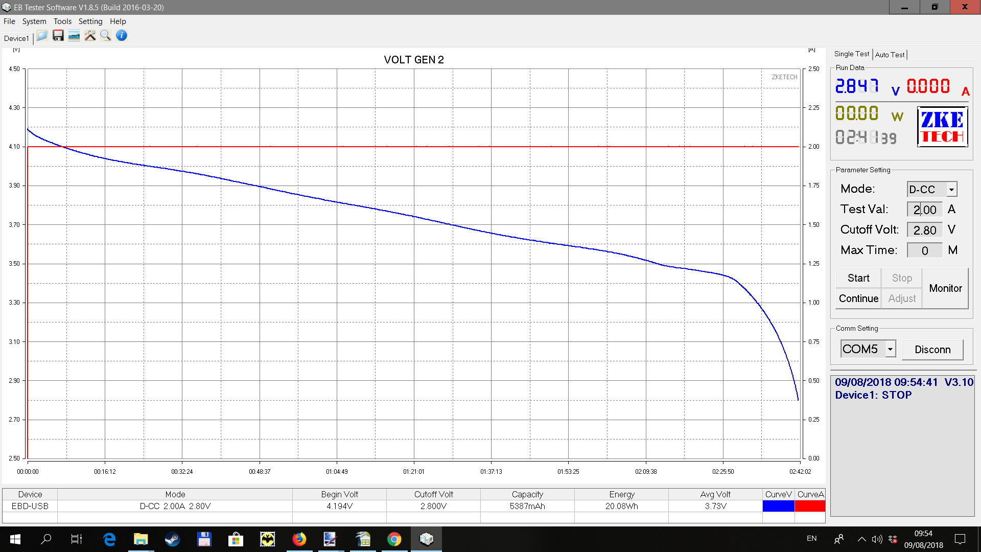

График разряда ячейки (2 пакета) в диапазоне 4,20-2,8В током 20А. Показания на графике умножать на 10.
В диапазоне 4,125-2,80В емкость батареи 18,6kWh (рабочий диапазон батареи LEAF 24kWh от 100% до отключения высоковольтной батареи)
Я бы взял модуль 32 cells если будет дербан помодульный,или рассыпухой штук 50,какая толщина ячейки?
