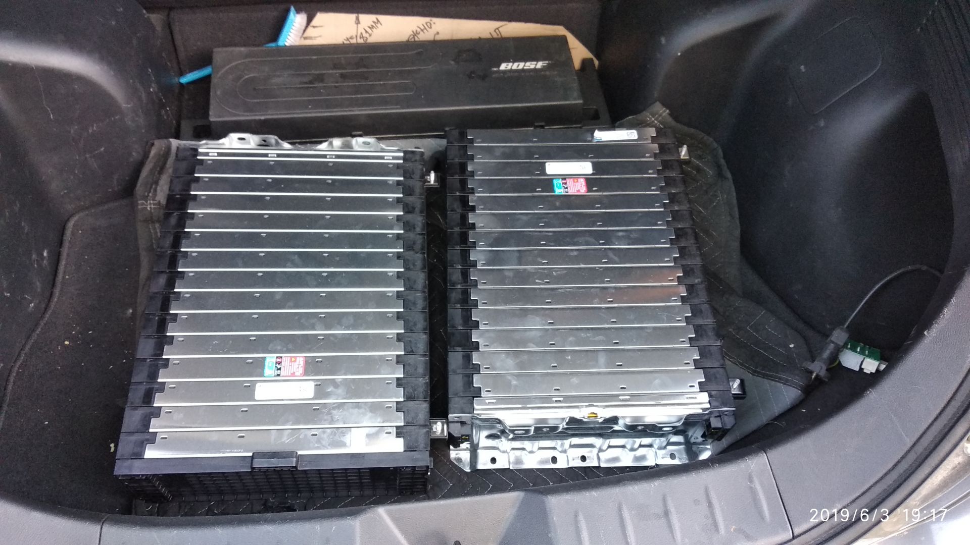

Разобрал сегодня батарею с болта. Буду проверять ёмкость.

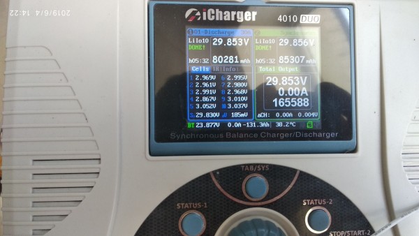

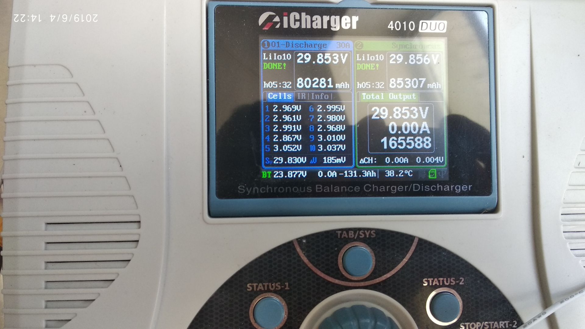

Ёмкость модуля в диапазоне 4.16-2.8В 165Ач

#84218Повідомлення 05 черв 2019, 21:31
Какой вес такой штуки?
#84224Повідомлення 05 черв 2019, 23:38
Около 30кг 5.9кВтч

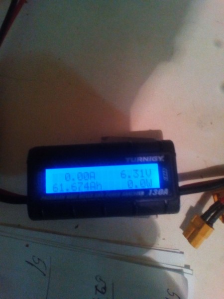

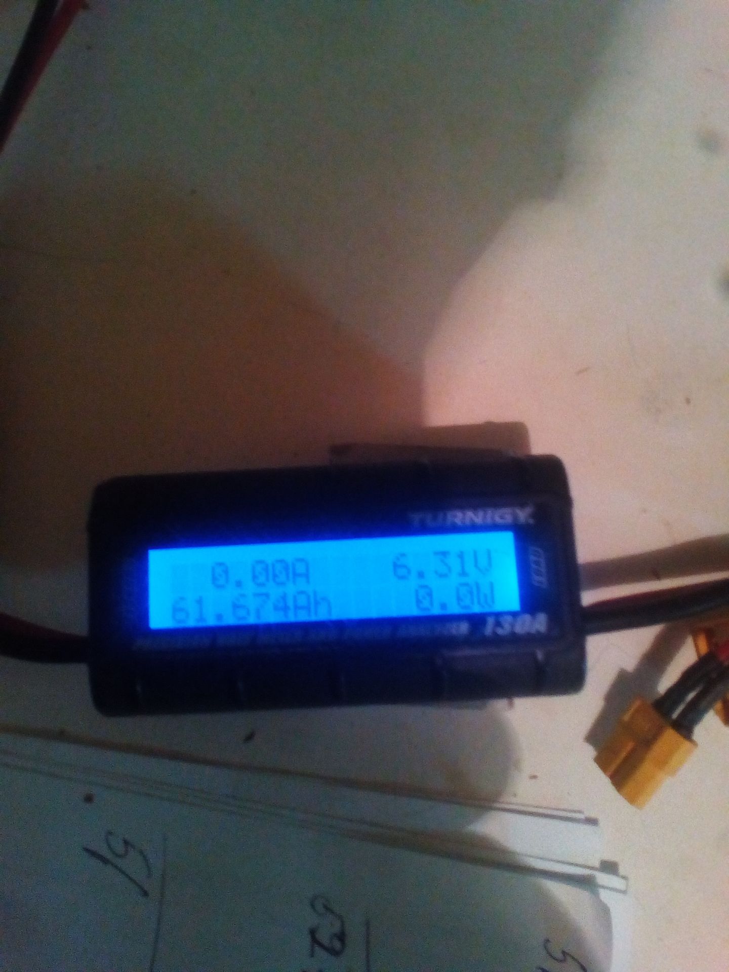

Для сравнения тест двух новьіх подобньіх ячеек LG 300*98*14 (соедененьі последовательно) в диапазоне 4,2-3В с средним током около 57 А.

#84226Повідомлення 05 черв 2019, 23:56
Батарея конец 16г. Пробег не известен. Посмотрел логи, заряжал до 4.15В, и был небольшой разбаланс, около 0.01В. это легко могло 1-1.5Ач. внести погрешность. Делал по быстрому, что бы понять примерное состоянии батареи.
