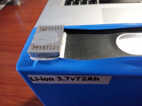

Привет всем. Решил заменить батареи на скутере. Было заказано 20 шт CATL . 3,65V72Ah . на каждом контакте было приварено контактной сваркой металическая пластина, к которой я без пороблем подпаялся. но в одной из ячеек ( при проверке качества пайки) я оторвал пластину. теперь мучаюсь , не могу подпаять провод к клеме. она (по моему) алюминиевая. пробовал несколько флюсов. плошадка для пайки слишком большая и не прогревается. с другой стороны не хочу перегреть контакт и испортить батарею. контактной сварки у меня нет. помогите советом. как подпаятся к клеме?

Контактная сварка Вам все равно не помогла бы. Единственный выход в вашем случае это сверление отверстия в самой пластине. Но это опасное и рискованное дело. Мы уже подобные 400шт ячейки переделали. сначала меряли глубину пластины. Если пластина минусовая то это хуже. если плюсовая то легче.. (пластина минус изолирована от корпуса акб тонким слоем изоляционного материала которого легко задеть и коротнуть ячейку при сверлении) Лучше если у Вас есть ячейка для опыта. его можете вскрыть и изучить все размеры и затем делать правильные отверстия.
Эти площадки очень плохо держат пайку. потому что это не чистый алюминий.
Точечная и конденсаторная сварка тоже не в помощь. Единственная сварка это лазерная сварка.
Или же прикручиваться к нему методом сверления. Фото от подобного занятия у меня есть но почему-то у меня не получается сюда загрузить фото.

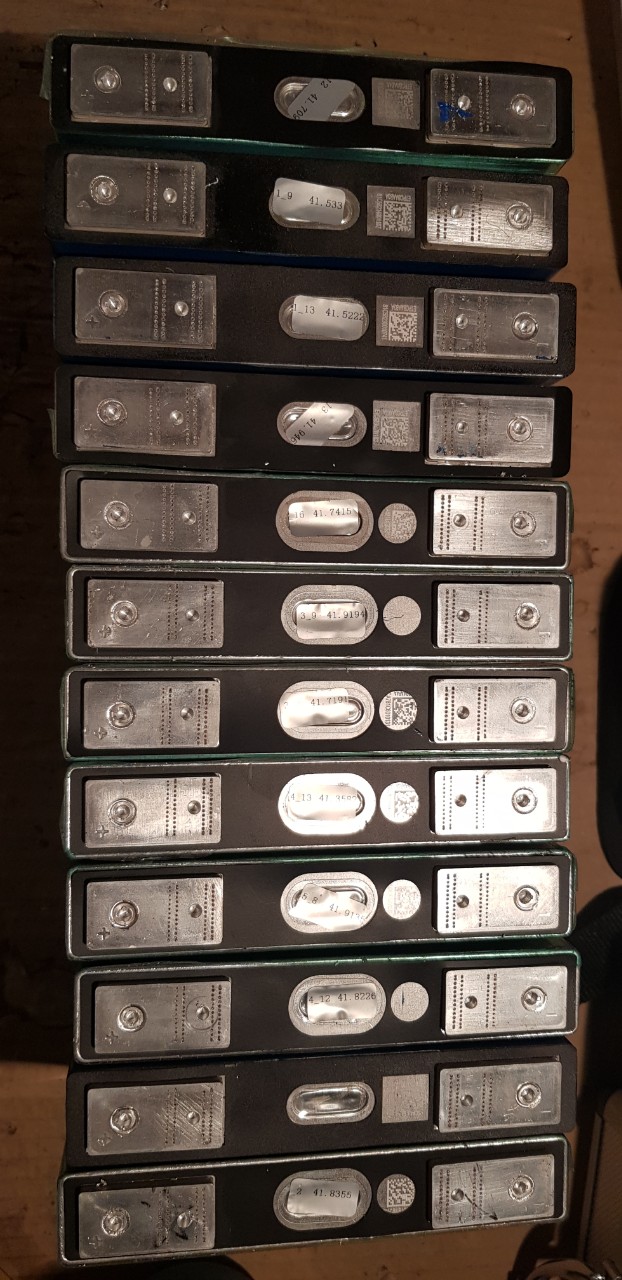

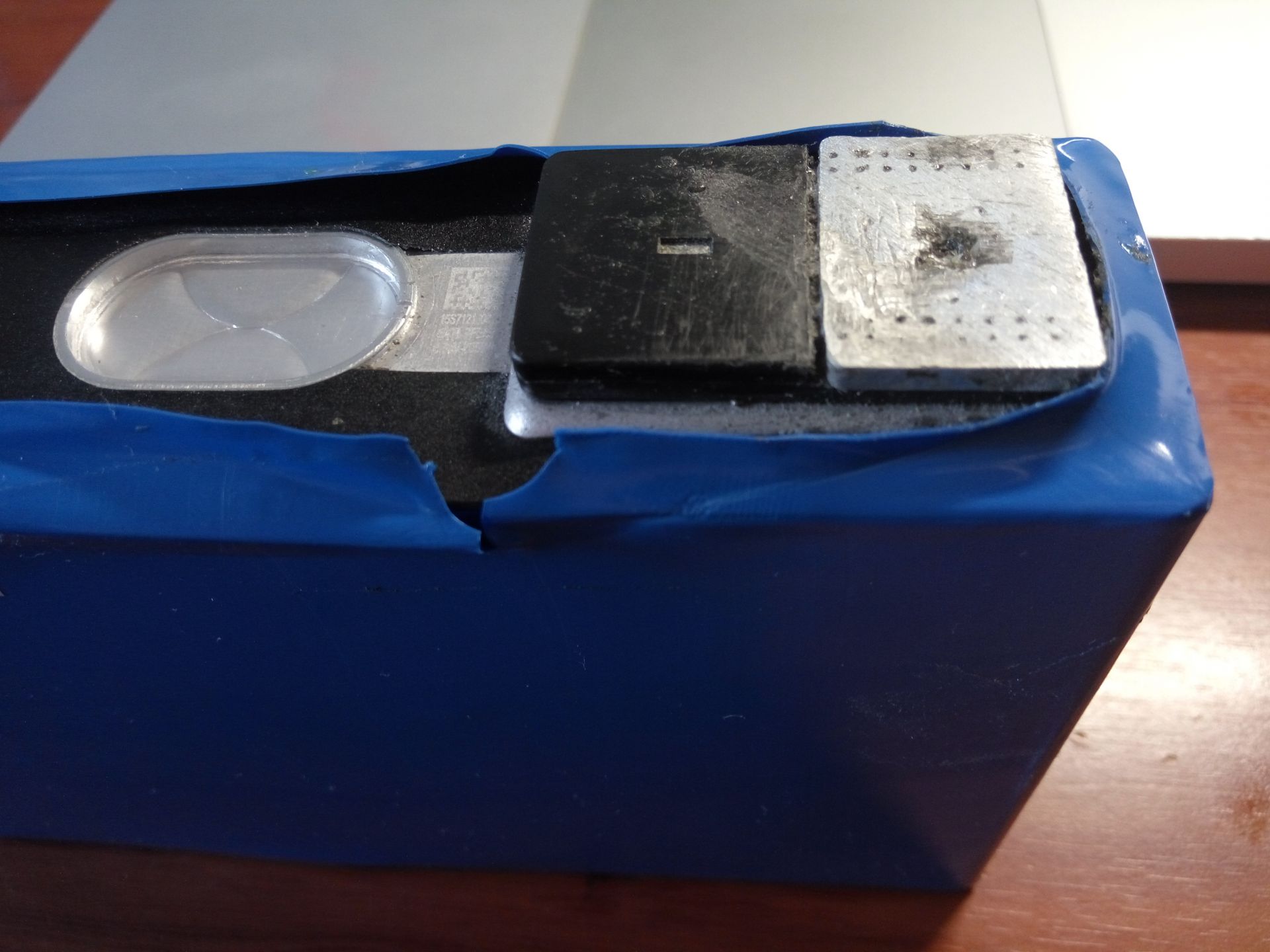

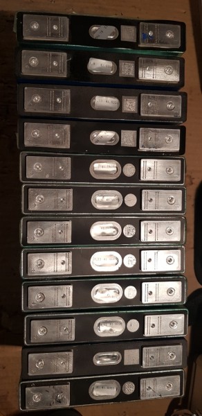

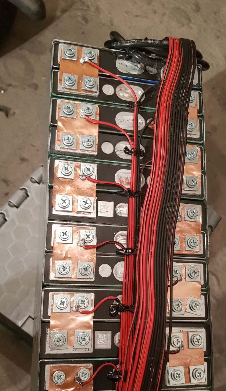

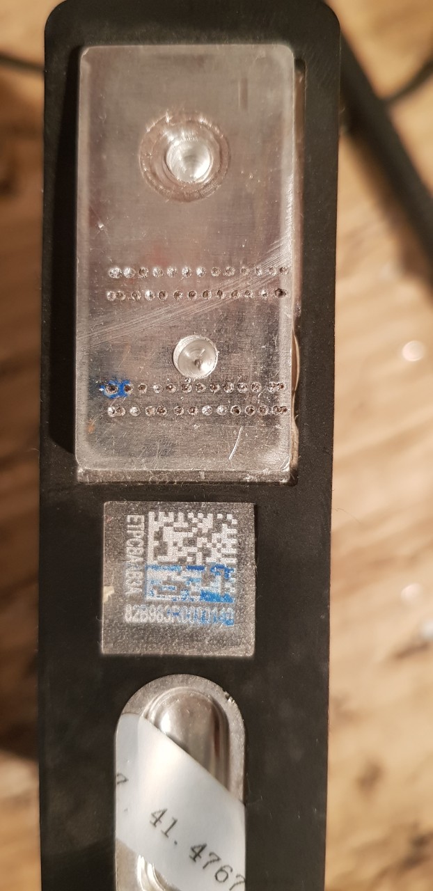

Попытался загрузить изображения и небольшое видео. Надеюсь будет полезно!
Вот ссылка на видео
https://youtu.be/tRBGqbYWYZ8
