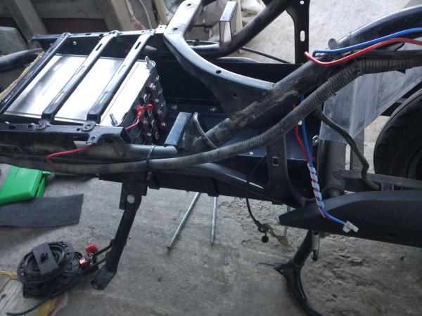

Покупал как 40А*ч по Лифспаю. Стоимость одной консервы 8,4В-40А*ч = 850грн. (это со скидкой с 1000грн за партию в 10 консервов). Доставка вышда 250грн с Одессы. СТОшники обещали подобрать максимально похожие по напряжению. Перемерял после покупки несколько консервов - 40..42А*ч. Не соврали, НО после подключения БМСки и пары циклов - вычислил слабые и сильные ячейки. Уговор с продавцом был - если меньше 35А*ч - я верну те чейки. Не возвращал.
Кстати - Новая почта НЕ любит аккумуляторы - поэтому не пишите при пересылке, что это аккумы...
По констркутиву - между консервами сделал проставки в 1см (гайка М14) - для продувки. Отсек с аккумами не герметизировал - просто сделал так, чтоб вода не попадала. Проверил под ливнем - норм.

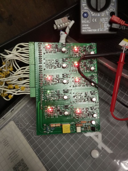

Будь балансир Микровата подешевле (около 500грн за 20S) - я бы даже не считал, что эту тему форума вообще нужно подымать.
По собственной БМС могу сказать, что установил такие пороги - 2,75откл.низ\2,95вкл.низ (вкл. пищалка)>>4.3откл.верх\4,1вкл.верх (отключает зарядку посредством симистора) ну и типа балансир на 10мА с 4,2вкл.\4,1откл. Точность получилась в диапазоне 4,2,,,4,25В. Думаю для колхоза проканает {O_0} . Хотя родной контроллер не даст разрядить аккумы ниже 63В (это по 3.0В на ячейку если все равны).

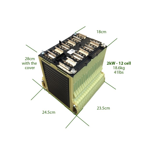

Что тут парировать - тема не подходит, как и сама идея "дешевых" консерв.
1. Консервы ниже 45 А*ч потеряли не только свою емкость, но и "тяговость", т.е., внутреннее сопротивление возросло, а значит, это еще больше ускорит старение консерв.
2. Емкость упала, а вес то остался прежним, вот и придется возить балласт.
В то же время регулярно в продаже вольтовские готовые секции 45 А*ч, 2 и 1 кВт*ч, 12S и 6S. Стоит это немного дороже, но зато, несмотря на б/у, это достаточно едреная по внутреннему сопротивлению, и долговечна по циклам батарея. Удобно набирать любое напряжение кратно 6S, но 20S тоже не составит труда сделать. Нужно только обрезать "уши" и поместить в ящик. Весит 1 кВт*ч примерно 9кг, если вес важен, лучше поискать химию посовременней, на цену это не сильно повлияет, просто, вряд ли удастся найти такие же едреные, а главное - собранные блоки.
А вот ящик - это самое интересное. Тут уже насколько фантазии, терпения и денег хватит, но в минимальном варианте - это должен быть некий термос, с продувкой (на лето) и подогревом (на зиму). Делается из фанеры (пластика), желательно утеплить изнутри термоизоляцией. На самой батарее (по бокам и снизу) нужно организовать ребра (для организации продувки), лучше всего, если это будет продолжение встроенных алюминиевых перегородок. И хотя бы пару датчиков температуры по краям. Само собой - БМС.
Это, если кратко.
