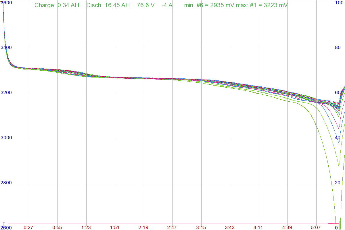

Треба дивитись по кривій заряду даного типу акумуляторів. Літій-іонки - то поняття дуже узагальнене. LiFePO4 теж літій-іонна. І вона після повного заряду до 3,6-3,7В за добу просяде до 3,45, а за тиждень до 3,35.
Ось реальні графіки розряду і заряду ліферів а123
bmsgraph2.php.png [ 51.87 КБ | Переглядів: 7747 ]
bmsgraph-20.png [ 50.49 КБ | Переглядів: 7758 ]
моя Smart BMS
