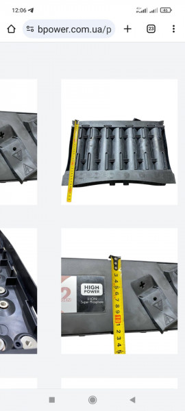

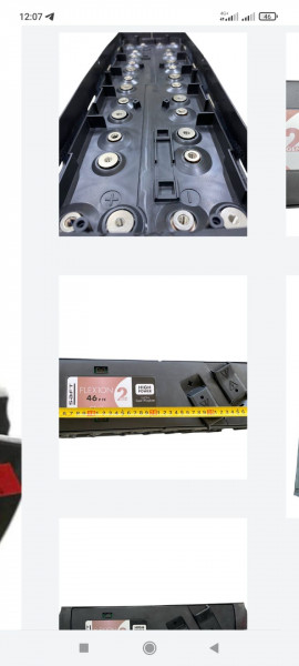

З'явилась потреба відібрати з 36- ти акумів від форд-ф'южин 20 шт більш- менш живих . За недостатністю знань та обладнання вирішив відбір зробити за таким принципом: повна зарядка кожного елемента, далі лишаю в спокої на 2-3 неділі. Опісля заміряю на скільки вольт впала напруга, ділю її на кількість днів, що пролежали акуми в спокої (виходить десь від 0,007В до 0,5 В) і таким чином відбираю найкращі. Метода колгоспна, згоден, але чи є якийсь сенс в такому відборі?

Краще буде заміряти ємність і внутрішній опір кожного елемента. При активному використанні і наявності балансира саморозряд ніякої ролі не грає, якщо він не капут.

Дякую , зрозумів з Вашого посилання в темі про саморозряд
