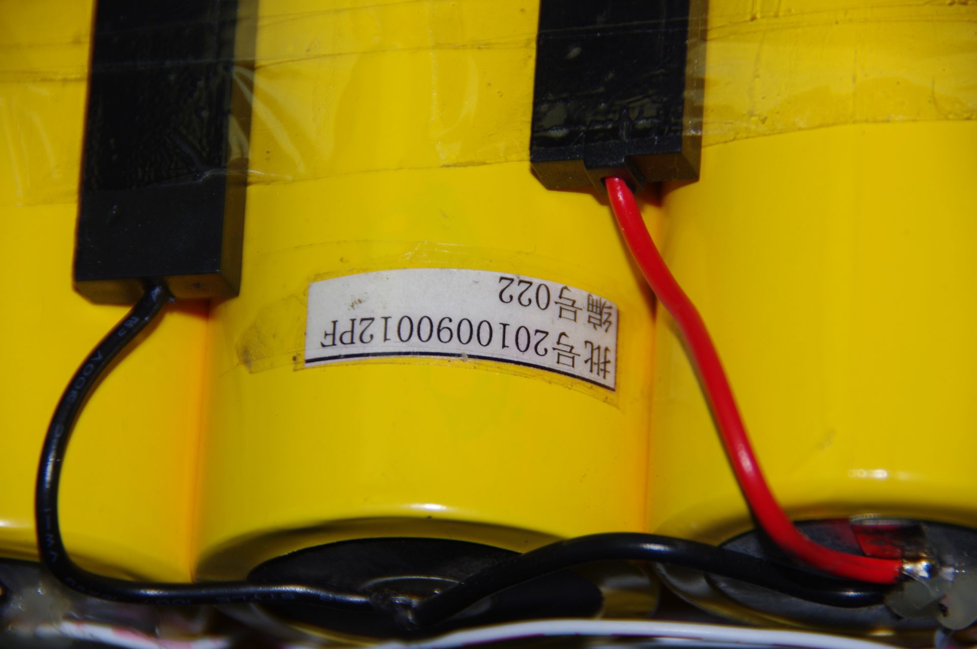

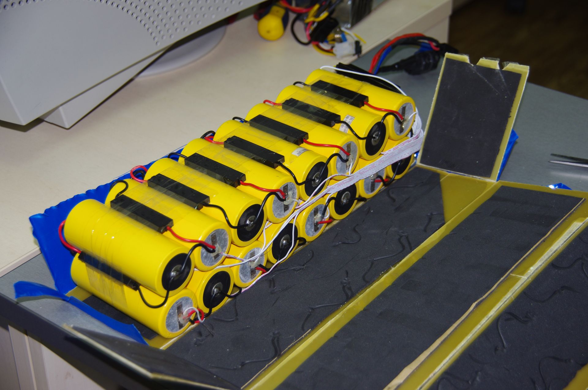

В акумуляторі 48В 10АГ "здох" елемент, треба замінити. Висота близько 100мм, діаметр близько 45мм (вимірював не я, може бути не точно). Допоможіть ідентифікувати, щоб можна було знайти на заміну новий або БУ. Елемент видно на фото розібраного акумулятора
IMGP9053.JPG [ 250.52 КБ | Переглядів: 13466 ]

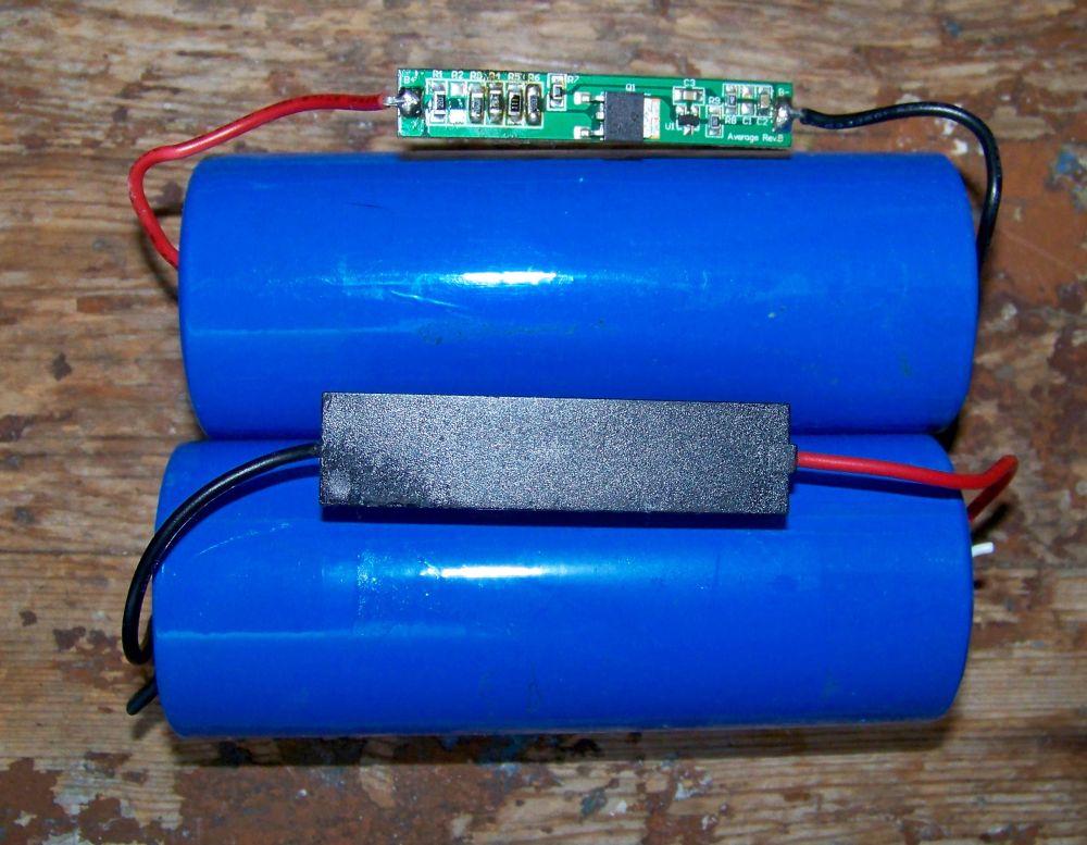

Был у меня очень схожий самый первый мой аккум.
Покупался очень давно у Дениса-моториста, позиционировался 10 а-час.
Размер банки 107х42, вес 315 грамм.
Если такой аккум долго не заряжать, то балансиры могут разрядить банки в ноль.
Лифер 10.jpg [ 111.92 КБ | Переглядів: 13429 ]
Я теж купував цей акумулятор у Дениса-моториста, досить давно. Акумулятор у прекрасному стані і заряджений, крім 1 банки. Ця банка не заряджається. Я її хочу замінити. Знаєте, що це за банка? Де можна її купити?

ivsem писав(ла):
На Вашому фото 2 такі самі банки. Ви їх продасте мені? Якщо вони іще живі, звісно

Розкрив корпус балансира, а там все вигоріло, і дзвониться він накоротко....Скоріше за все, не в банці причина, а в балансирі. Хоча тепер і банка може бути дохлою, балансир її розрядив повністю. Якщо у Вас ті балансири, що на Вашому фото, є в натурі, прошу продати мені їх. Та мабуть, разом з банками
